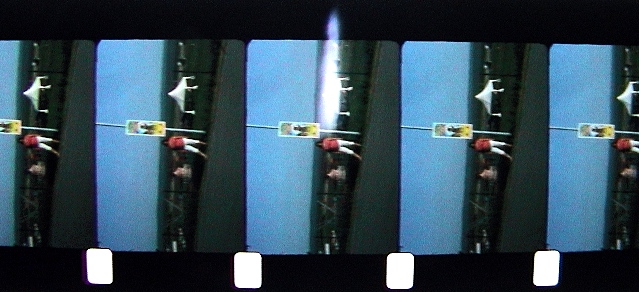

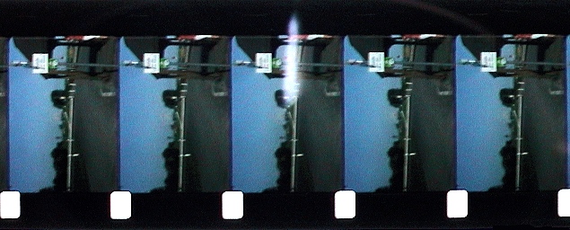

Spannend. Wenn das also eine "Langzeitbelichtung" ist, und so scheint es ja zu sein, dann lässt sich der Lichtleck ja prima lokalisieren. Er ist genau zwei Filmbilder oberhalb des Bildfensters, richtig? Auch die Richtung scheint mir bestimmbar zu sein.
Am Verschluss kann es doch eigentlich nicht liegen, dann wäre ja das erste Bild der Einstellung betroffen. Hast DU mal mit einer Taschenlampe im Dunklen nach Lichtlecks gesucht?

Nein habe ich noch nicht gemacht. Da die Blitze aber unterschiedlich stark sind kann ich mir nicht so richtig vorstellen ,an was das genau liegen soll. Zur Not kann ich damit leben,man hat ja eine Klebepresse. :mrgreen:

Wen es interessiert ,es waren keine statischen Aufladungen. Es war ein gelöste Frontblock an der Beaulieu R16 Kamera. Dieses Problem wird gerade von einen Fachmann gelöst.

ich dachte mir schon im Stillen daß das was ähnliches sein muß wie an meiner Bolex DS-8 nach dem Sturz auf die Steinfliesen. Durch das Bewegen der Kamera (man hält ja nie ganz still) entstehen dann die Blitzer.

Frontblock hat mir der Reperateur geschrieben. Ich nehme mal stark an ,das das Teil ist ,wo der Motor für Zoom und Blende ,sowie das Objektiv drauf sitzt (Objektivrevolver). Dieser lässt sich ja nicht wie bei den Kameras mit 3 Objektiven drehen.

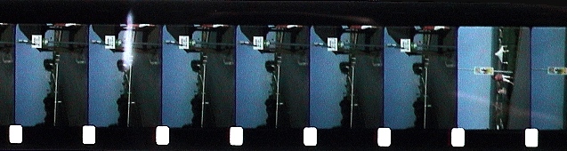

Andere Kamera gleicher Film ...
Bolex Kamera H16 Non Rex mit 24 B/s und dem Agfa Aviphot 200D gefilmt.
Mit dem Aviphot wird das nichts zu tun haben, vermute ich, bin mir aber nicht sicher.
Muss noch den Fomapan SW Film auf diese kurzen Blitzer untersuchen, dann ist es klar.

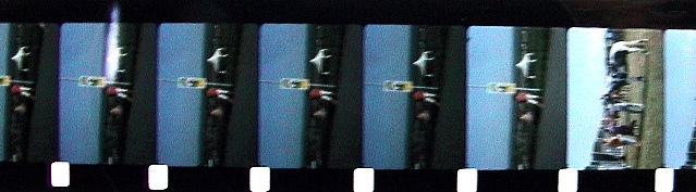

Laufrichtung von Links nach Rechts, also 4-5 Bilder vor der nächsten Szene ist der Blitzer.
Um es noch einmal klar zu formulieren, die Blitzer sind vor einer neuen Szene ?
Habe jetzt den Fomapan SW Film untersucht, der hat genau die gleichen Blitzer !
Es ist immer genau das 5.te Bild "vor" der nächsten Szene aber beim Fomapan ist dieser Effekt
etwas weniger stark ausgeprägt und an manchen Stellen sogar kaum noch sichtbar. Was mich so
irritiert, ist die Tatsache, das es am Ende einer gedrehten Szene auftritt und nicht am Anfang einer Neuen.
Die Kamera ist ja in Fahrt um es einmal so auszudrücken und muss nicht erst in die Gänge kommen, also kann
das ja nur mit einem Abbremsen beim Szenenende zusammenhängen ... bei Rene waren die Blitzer, die ja wohl
von einem Lichteinfall kommen genau anders herum. Bei Rene kam der Lichteinfall von der Perforationsseite und
bei mir kommt er von der Seite ohne Perforation und ist auch nicht so massiv wie bei Rene. Bei der Bolex wäre dies
also die Seite mit dem Verschlussdeckel und am Revolver die Seite mit der Rundung wenn er in Original Position ist.
Was mir aber völlig unverständlich ist: wieso kommt da Licht nur für diesen einen sehr genau definierten Moment rein,
der immer genau am fünften Bild vor dem Ende einer Szene auftritt und nicht permanent auftaucht während ich filme ?
Die Kamera leckt Licht an der unteren Kante der Front, auf der linken Seite, von hinter der Kamera Richtung Szene gesehen. Du beendest eine Aufnahme und hast die Kamera dann unter Umständen viele Minuten im Licht. Es sind also Langzeitbelichtungen eines eventuell nur schwachen Einfalls. Abdichtung vornehmen lassen.
