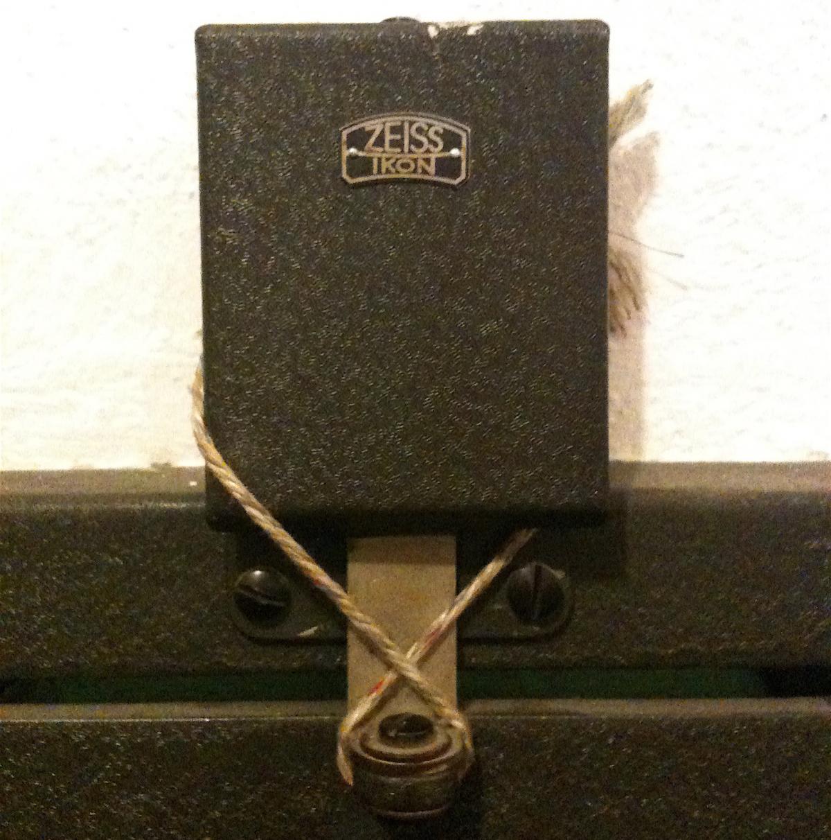

Bei uns wie man sieht schon seit Ewigkeiten mit Schnur gegen Herunterfallen gesichert. Ich hatte früher mal gedacht, da drin seien überalterte entmagnetisierte Ex-Permanentmagneten, die jetzt den Fallriegel nicht mehr halten können. Nun habe ich mal einen aufgemacht, und meiner Meinung nach liegt dahinter nur eine normale Spule mit Eisenkern. Das heisst aber doch, die Dinger müssten permanent mit Gleichspannung beaufschlagt werden, um die Klappe halten zu können?
Oder hielten die mal rein mechanisch und wurden im Notfall vom Hubmagneten über den Ausrastpunkt gehoben?
Da die bei uns aber allesamt nicht mehr ohne die Schnur, also nicht mehr von alleine, halten, kann ich mir das nicht recht vorstellen? An den Haltepunkten tritt bei sowas doch auch über Jahrzehnte im Normalbetrieb kein Verschleiss auf?
Auch früher wäre sowas Wackliges doch nervig gewesen, wenn die Dinger alle Nase lang mal im laufenden Film durch Projektorgerüttel runtergegangen wären?
Dauerstrom kann ich mir auch nicht so recht vorstellen, da müssten ja Abends nach Betriebsschluss mit der Hauptsicherung immer alle Klappen runtergerasselt sein und am nächsten Tag hätte der Vorführer die erst wieder alle öffnen müssen?
Andererseit ist der Klappenverschluss bei Stromausfall ja vielleicht auch eine zusätzliche Sicherheit?
Im BWR-Vorraum haben wir dazu noch einen speziellen kleinen Gleichrichter, ich glaube 6Volt. Die Kabel zu unseren E-Magneten sind aber schon lange spannungslos. Überlege, ein paar davon für Führungen wieder zu reaktivieren.
Wer weiss was dazu?
Genau so war das. Ohne Steuerspannung(meist 24 V) blieben die nicht oben.
Ausgelöst durch die Abbrandschleifen, welche in manchen Schaltungsvarianten auch Teil der Gefahrenschleife waren.
Gleichspannung mit Einphasengleichrichtung, entweder 8-30V, eventuell auch bis zu 125V, wenn die Leerlaufspannung der Kohlebogengleichrichter verwendet wurden. Dann Reihenschaltung.
Lt. Kinotechnischem Handbuch Zeiss Ikon Haltestrom bei 8V 0,03A, bei 15 V 0,06A und bei 30V 0,12A. Die Haltemagnete können mit Spannungen von 8V bis 30V betreiben werden. Das Büchlein lag gerade passend hier neben mir.

logischweise ist es KEIN dauermagnet, was hätten denn dann diese klappen für einen sinn ?
Den könnte man mit einer gegensinnig stromdurchflossenen Spule ja überfahren und so die Klappe auslösen. Sinn macht das mit dem 'Normal zu' natürlich schon, so ist der Saal durchgängig vom BWR abgeschlossen, auch bei vorbereitenden Arbeiten mit Nitratmaterial, wenn die projektorseitigen Sicherheitsmechanismen für die Auslösung noch garnicht greifen.

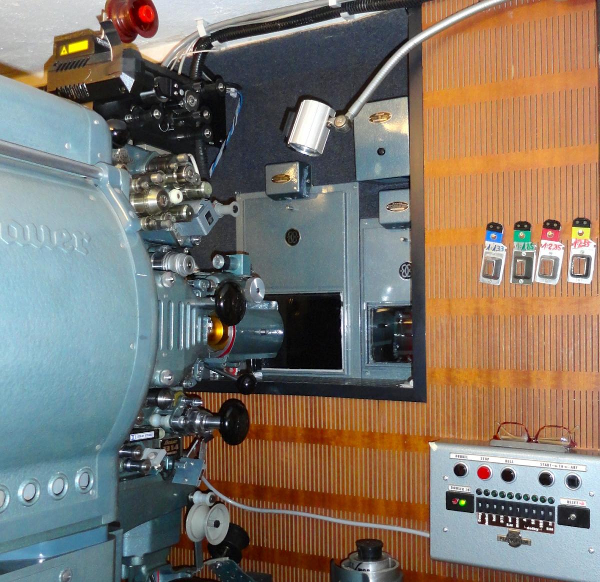

Ich habe die Original BAUER Kabinenfenster mit Fallklappen noch
an beiden Projektoren in Betrieb. Über dem rechten Beobachtungsfenster
sieht man den Original Gleichrichter für sec.110V=. Bei Magnettonbetrieb
muss ich allerdings die Mimik ausschalten. Da es sich nicht um geglätteten
Gleichstrom handelt, streut die Induktion der Haltemagnete sehr stark
einen netten 50Hz Brumm ein.
Da der Haltemechanismus sehr sensibel justiert ist, löst er sich bei extremem
Subwoofereinsatz schon mal selbst aus.
Trotzdem liebe ich diese Dinger !
