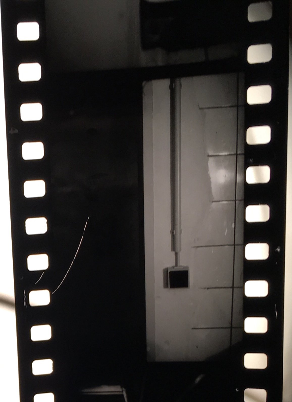

Ich hab‘s heute probiert! Und anders als Niklas Rühls oder auch Klaus‘ Test neulich (?) war meiner erfolgreich (ich habe Deinen Post dazu, , Klaus, leider nicht gefunden, drum entere ich diesen, sehr passenden Thread!). Angenehm überrascht hat mich, dass der Film (zum Glück) nicht „blond“/gelb rauskam, sondern absolut normal schwarz-weiß!
Es folgt also ein langweiliges Testmotiv des noch nassen Films inkl. Kratzer (Filmschnipsel ist aus dem „Papier“ der Triplex-Dose gerutscht ist – soll hier nicht weiter stören).
Es handelt sich um frischen Fomapan R 100 35mm Fotofilm entwickelt in Dokumol gebleicht mit H2O2 und frisch gepresstem Zitronensaft (wird später ersetzt durch günstigere, reine Zitronensäure).
Share this post
Höchst interessant! Danke für diesen Beitrag. Genau zu diesem Experiment war ich vor Jahren nicht gekommen.

Huch, schwer zu kriegen? Ja? Wird das nicht „andauernd“ auch für Aquarien und anderes harmloses Zeugs verwendet? Ich hab neulich einen Kanister 10L 11,9 %iges H2O2 bestellt und es kam zwei Tage später genau das an. Ein Kanister. Mit Adressaufkleber. Ohne Verpackung. Super das! Zum Vergleich: ein unkaputtbarer, staub-, wasser- und luftdichter Plastikkoffer mit 30 Jahren Garantie kam neulich im Paket-Karton! 😄
Man benötigt nach Ricardos Rezept aber nur 9%iges H2O2. Vielleicht liegt da der Unterschied?
Share this post

Ergiebigkeit ist eine gute Frage, das weiß ich leider nicht. Ich befürchte, es ist Einmalchemie. Erfahren habe ich bereits, dass man definitiv frisch ansetzen muss, sonst „kippt“ sie offenbar um. Vielleicht weiß hier Dagie mehr, ist sie nicht auch hier am Lesen? Oder ich schreibe mal Ricardo Leite an.
Ich bring die Testdias auf jeden Fall mit nach Deidesheim für Interessierte.
