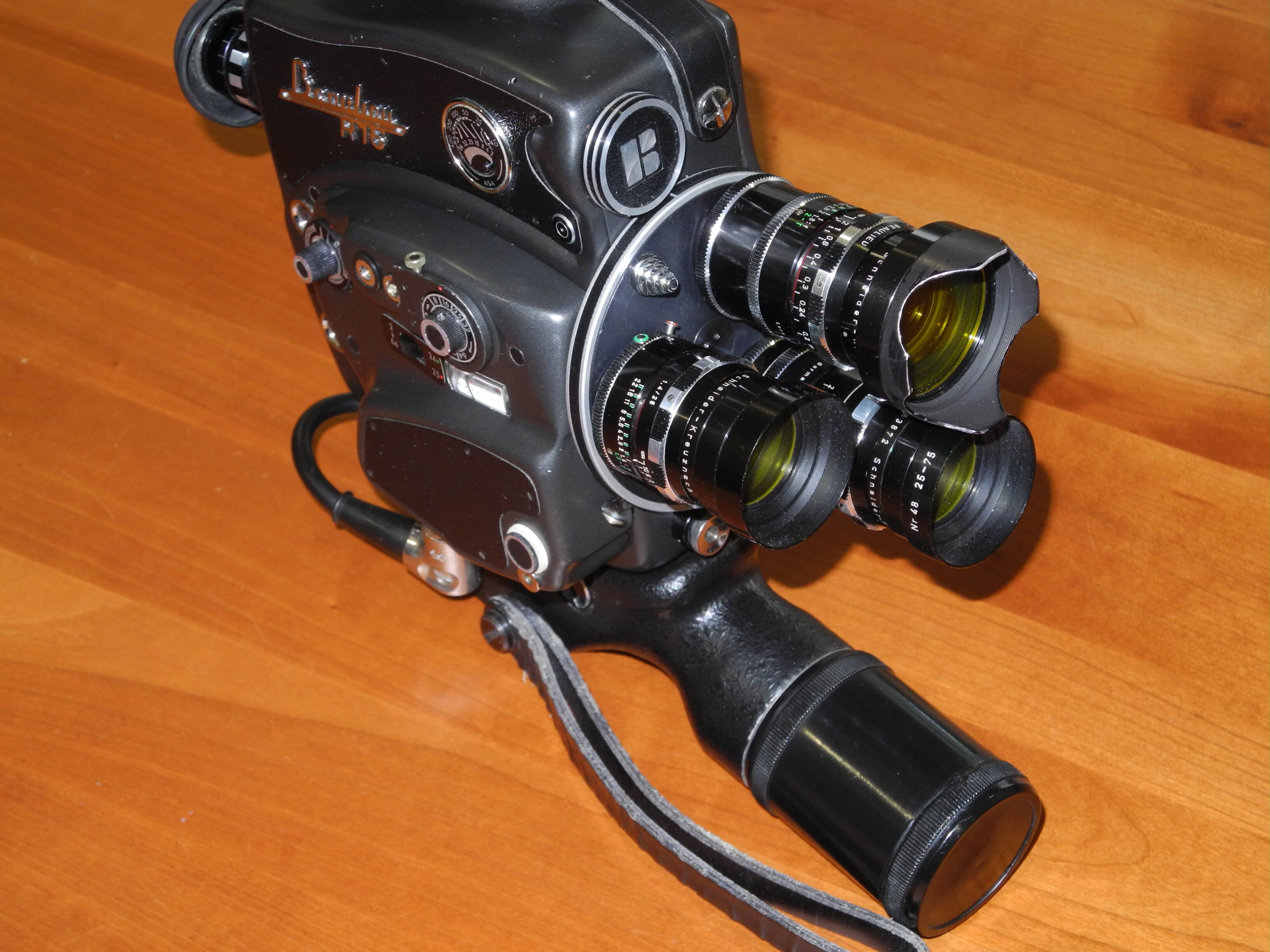

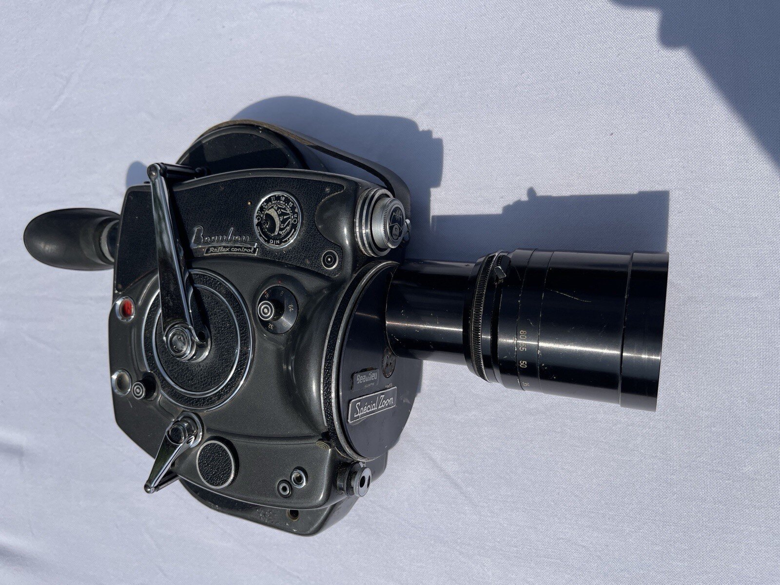

Als nicht Beaulieu-Experte frage ich jetzt mal ganz einfach:
Das ist die R16 aus dieser Anzeige
Das ist die CR16 aus dieser Announce
 Wo liegen die Unterschiede zwischen R und CR (ja -die abgebildete R16 hat einen 3fach Objektiv-Revolver, den einfachen Anschluss gab es ja aber auch für die R16)  ?
CR sieht irgendwie "älter" aus....

Noch keine Lichtmessung irgend einer Art eingebaut, das kam später. Um meinen Punkt zu wiederholen: Die R 16 stellt mit einem Dreiersatz kompakter, leichter Objektive etwas vom Handlichsten und Leichtesten dar, was man mit Federwerk und Spiegelreflexsucher für 16-mm-Film haben kann.
@k.schreier, ich finde die R16 sieht älter aus als die CR16, denn die CR16 hat glattere "Haut". Ich bin auch bzgl. der Objektivrevolvers sehr irretiert und würde demzufolge die R16 bevorzugen, da ich hier meine beiden Meopta-Optiken aufschrauben kann, nur leider ist die R16 doch sehr kostspielig.

Die R16 ist in der Version mit Revolver und dem 10er, 25er und 50er oder 75er eine wirklich leichte und schnelle Kamera für 16 mm, da hat Simon absolut Recht.
Nun habe ich nicht die Federwerkvariante, sondern die spätere elektrische mit nochmals verbessertem Sucher und Beli, die ist in der Handhabung fast so wie eine S8 Kamera. Mit der festen Platte ist die zweite für Zoomobjektive geeignet, wobei es Platten aus Alu und aus Stahl gab. Die Aluvariante konnte bei schweren Zoomobjektiven leicht verbiegen, z.B. beim Angenieux 9,5-95mm...
Die abgebildete Special Zoom  sieht gebastelt aus, die Platte steht typischerweise nicht 3-4 mm aus der Halterung hervor. Vorsicht!

Ich habe die CR16 gekauft, und wie @jacquestati schon andeutete, die Frontplatte ist Bastelwerk. Sie sitzt nicht plan, sondern ist mit einem Fingerdruck in Schieflage zu bringen. Die Schilder sind grob mit Zweikomponentenkleber angebracht. Beim Objektiv fehlt das komplette Frontelement, Irisblende ist okay, undefinierte Schlieren trüben die Linsen, soweit erkennbar. Im Kamerainnenraum wirkt alles wenig gebraucht. Das Federwerk war voll aufgezogen, die Kamera läuft aber beim Auslösen nicht an.
Werde nun meditieren, ob sie ein Ausstellungsstück wird oder ob fachlicher Rat und Überholung die Lösung sind. Übrigens alles kein Vorwurf an den Verkäufer, der alles genau fotografiert und die Kamera korrekt als defekt/Ersatzteilspender deklariert hat!

Muss  Martin hier nicht preisgeben. Aber die CR16, die da angeboten wurde, ist buchstäblich "zusammengekloppt". Ich bin mir nicht sicher, ob sie jemals als "special zoom" angeboten wurde, meines Wissens nur mit Revolver für Festobjektive.
Aber wenn sie dann funktioniert, ist sie sicher die leichteste und kompakteste 16 mm Reflexkamera, die man haben kann. Simon @Film-Mechaniker hat dazu mal einen schönen Artikel geschrieben.
