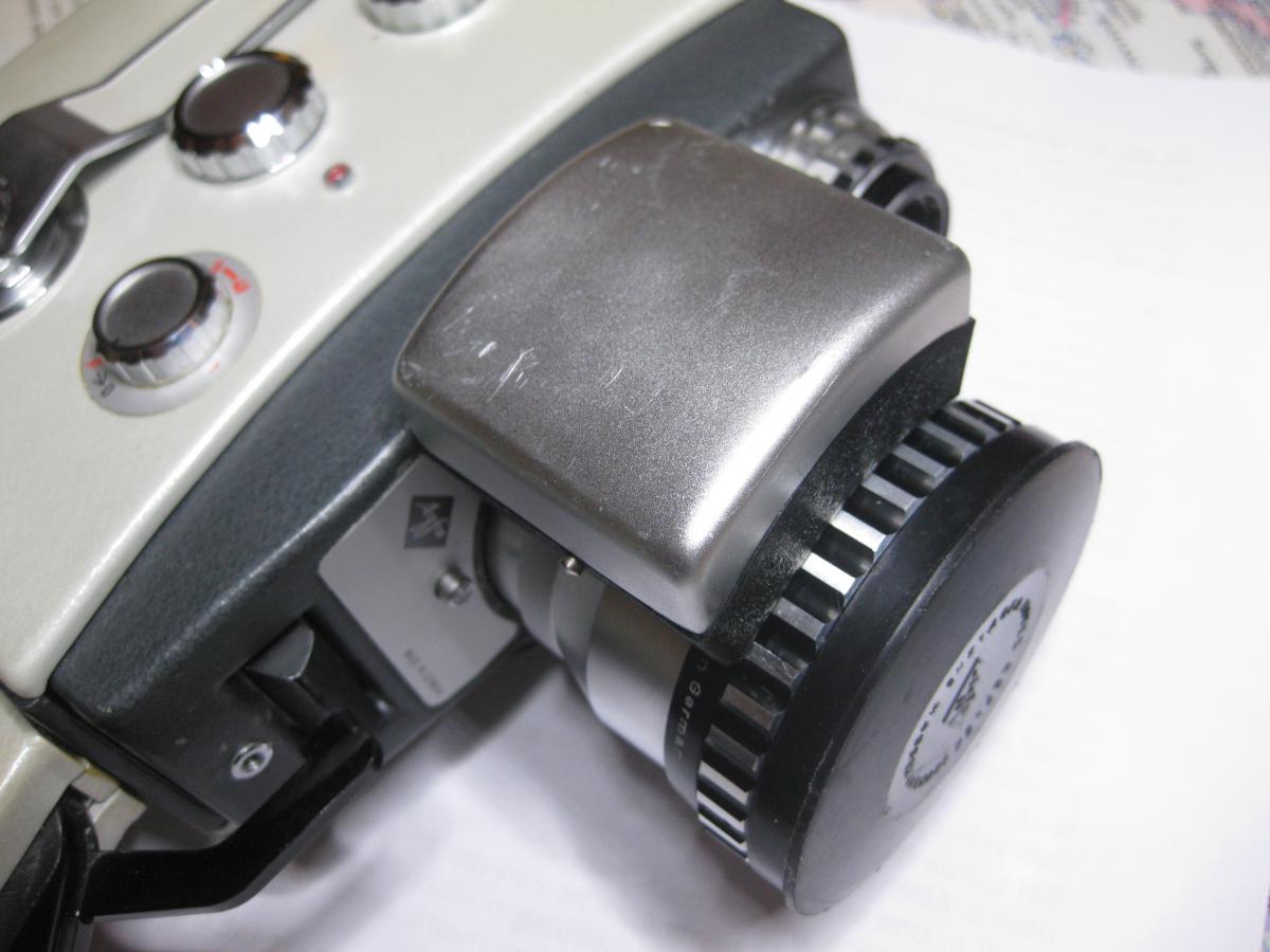

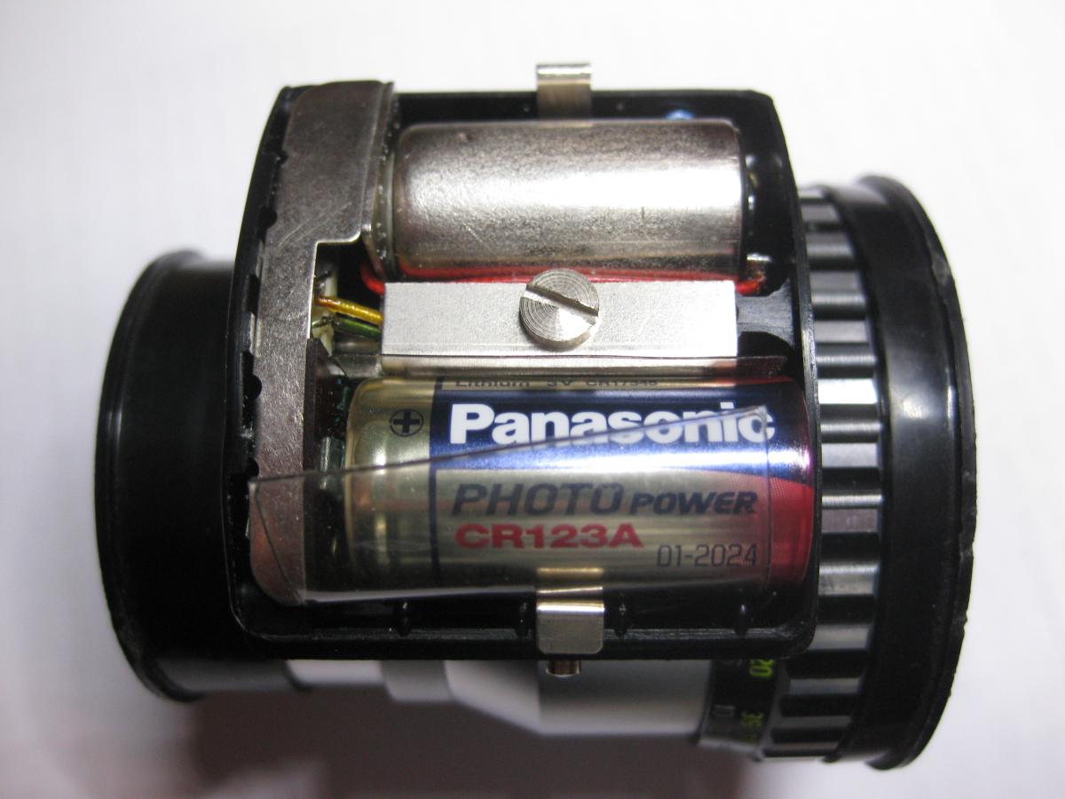

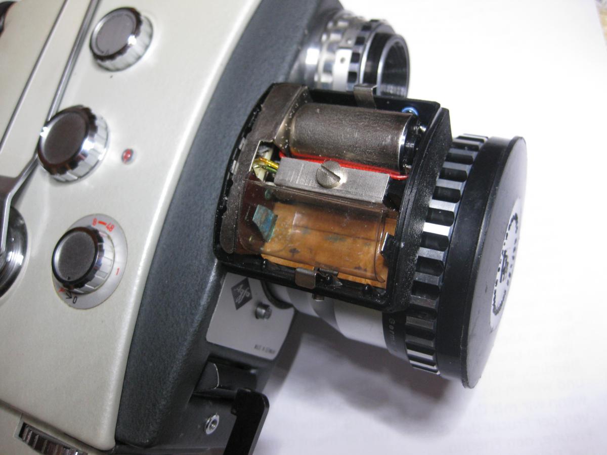

Habe gerade eine weitere Agfa Movex Reflex geschossen, Baudatum laut Innenseite Abdechblech: 2.März 1965. Das Varioobjektiv hat noch auf der gegenüberliegenden Seite vom Brennweitenregelrad einen Blechkasten unter dem sich zwei Batterien und ein Motor drängeln. Wozu denn das????

Werde mal eine CR123 A Batterie kaufen und ausprobieren! (Trotz Batteriephobie….!)

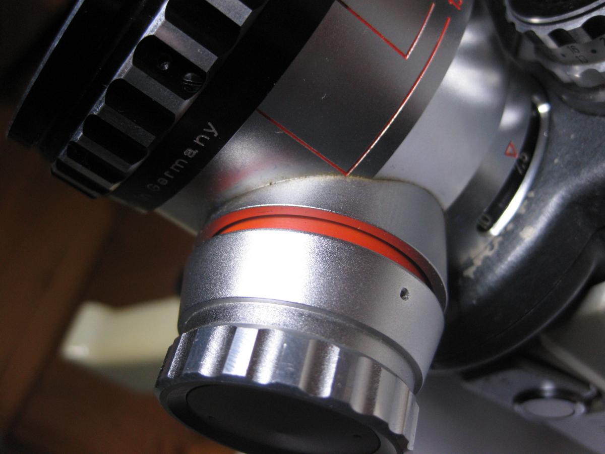

Auf dem Foto sieht man den roten Ring nach dem Herausziehen des Zoomknopfes!
Danke für den Hinweis, wäre nie darauf gekommen, da bei meinem anderen Variogon das natürlich nicht funktionieren kann!

hat es denn in den Jahren, als die Kamera gebaut wurde schon CR123 Batterien gegeben? Das kann ich mir nicht so recht vorstellen. Aber schön,wenn diese moderne Batterie da passt,denn die Kapazität ist bestimmt viel größer, als bei den alten Zink-Kohle Batterien!

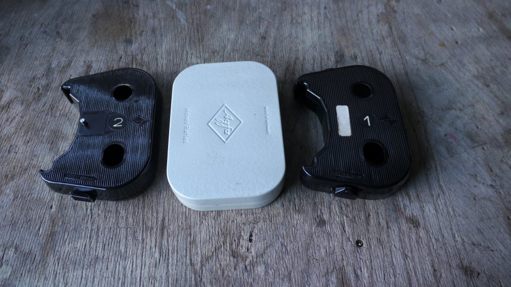

Hast Du auch eine Cassette in deiner Kamera und nutzt diese auch?
Die Filmrollen liegen darin ja ganz lose und werden erst durch das Einlagen fixiert...

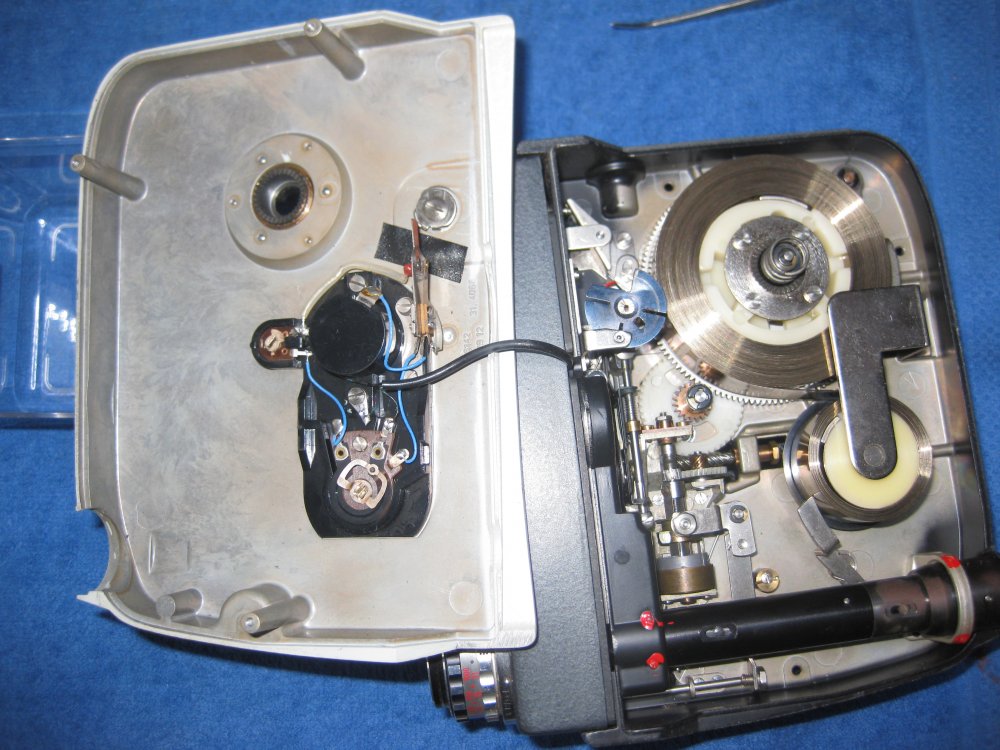

Habe eben mal die neuwertig aussehende Movex Reflex mit Film im 24iger Gang gestoppt:
1,5 Meter in 26 Sekunden!!
Also viel zu langsam.
Das heißt für mich:
Die Kamera muss geschmiert werden!
