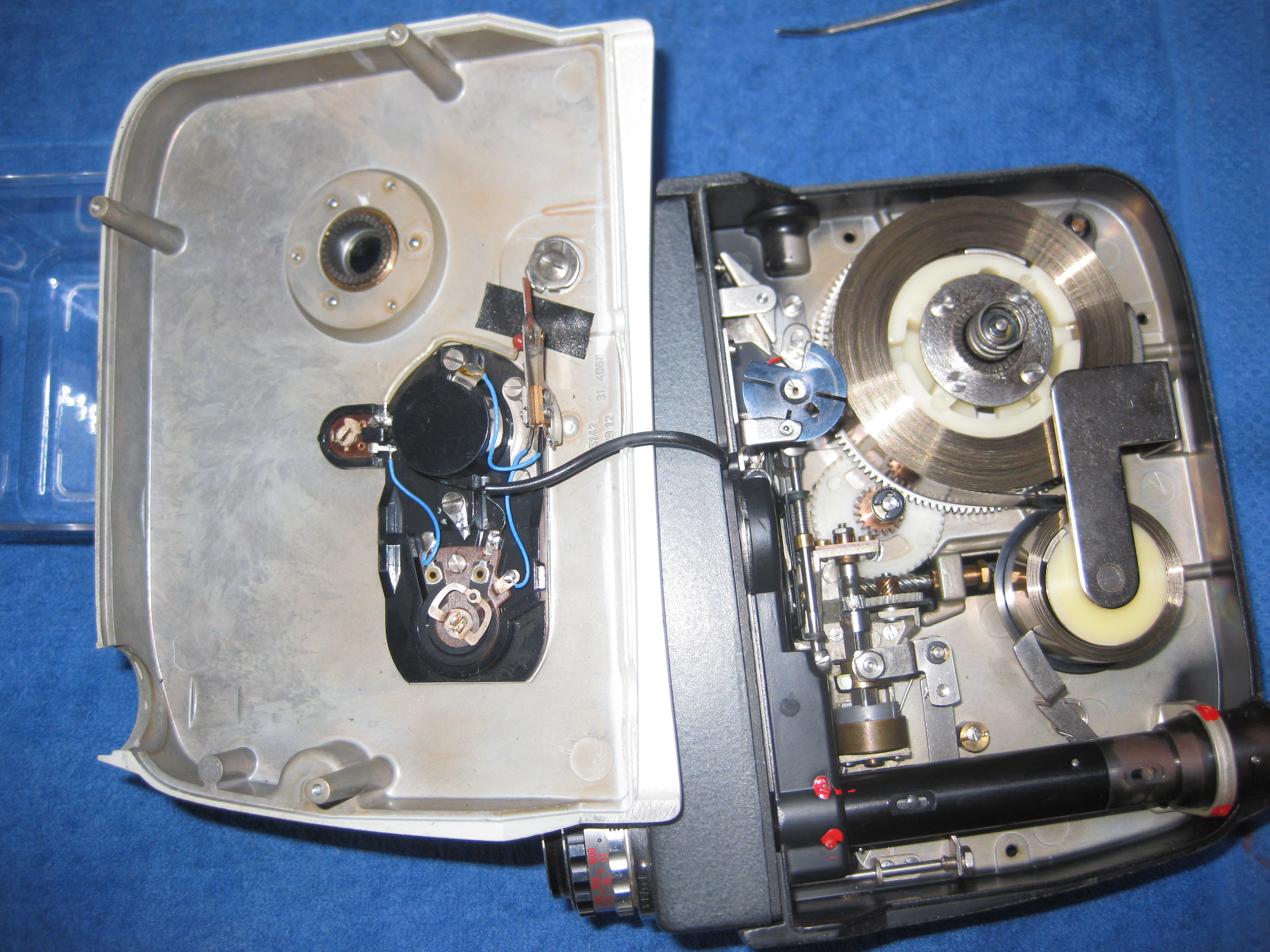

Das habe ich heute mal ausprobiert, nachdem ich die Kamera geölt habe. Nach freundlicher Hilfestellung vom Schokoprinz!
Wer Interesse an Detailaufnahmen vom Inneren hat.. ich habe Fotos gemacht!
Hajo
Das Zerlegen schaut ja gar nicht kompliziert aus bei dieser Kamera! Meine läuft zwar - dem Gehör nach - recht gleichmäßig ohne und mit Film, mit und ohne Kassette, aber eine Wartung könnte sicher nicht schaden, wobei es allerdings sicher von Vorteil wäre, die wichtigsten Stellen zu kennen.

Ja, vergiß die PN. Ich erinnere mich wieder. Wenn Du an die Blende willst, dann muss die vordere Aluplatte ab. Wenn es an das "Getriebe" geht, dann geht das von der Seite. Dann kannst Du entharzen und etwas nachfetten. Danach läuft der Schatz für die nächsten 50 Jahre.
Wenn ich recht erinnere, ja. Du kommst vom Kassettenfach heran. da liegt eine Blechplatte drauf. Die kannst Du herunterhebeln, das geht einfach. Dann liegt sie wie auf dem Foto vor Dir. Dann löst Du drei Schrauben und kannst den anderen Deckel öffnen. Das mit dem Ein/Aus Schalter ist etwas Gefrickel, geht aber.

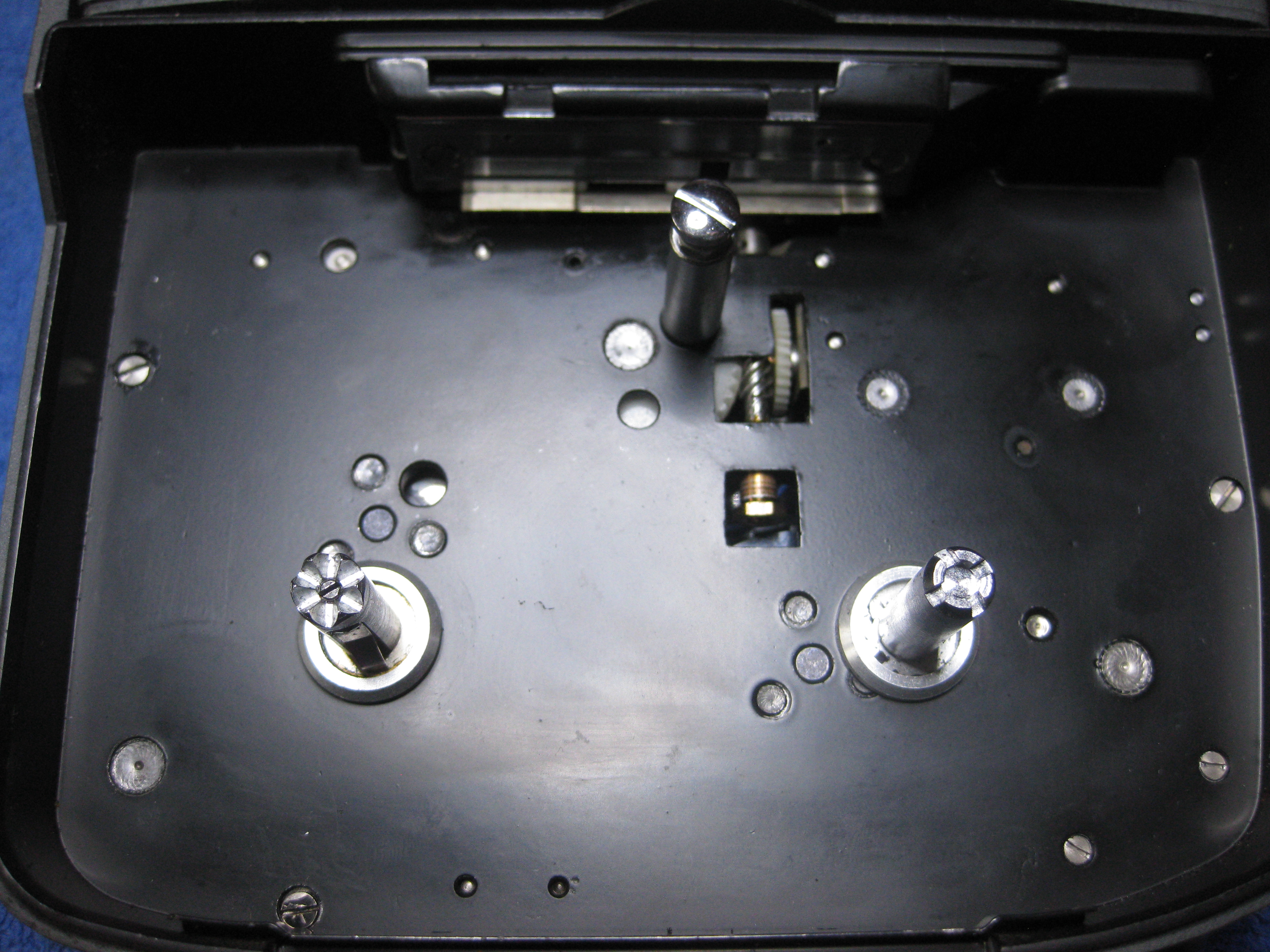

Zu der Kamera möchte ich noch etwas fragen:  Wenn man die Kassetten verwendet, stoppt die Kamera ja automatisch, wenn 7.5 Meter Film durch sind, also nach der Länge, die zum Filmen verwendet werden können. Öffne ich nun die Kamera, um den Film zu wenden, fällt doch Licht in die Kassettenöffnungen, wodurch die letzten Szenen meiner Ansicht nach unbrauchbar werden, weil die Abspannwindungen ja noch gar nicht den belichteten Film abdecken.
Dann noch ein Problem bei meiner Kamera:
Beim letzten Mal ist es (ohne Kassette) passiert, dass der Film viel zu locker aufgewickelt wurde.  Zahlreiche Windungen auf der Aufwickelspule standen richtig weit über den Spulenrand drüber. Die Gummirolle an der Andruckplatte ist rauh und lässt sich -wie beschrieben-,  im Uhrzeigersinn drehen, gegenläufig nicht, sollte also den Film etwas bremsen. In der Hinsicht konnte ich keinen Fehler feststellen.
Die ersteigerte, angeblich defekte 9-Euro - Kamera bekomme ich heute und werde nun als erstes versuchen, die Andruckplatte zu tauschen, was ja wirklich ganz leicht bei dieser Kamera geht. Wenn dann dieser schwerwiegende Fehler auch noch auftritt, werde ich wohl wieder zur einzigen, wirklich funktionstüchtigen Carena Zoomex greifen müssen, obwohl das Aufnehmen vom Stativ aus damit ziemlich nervt, weil ja das Aufziehen des Federwerkes bekanntlich am drehbaren Handgriff erfolgt, aber das habe ich bisher wirklich als einzigen Nachteil an dieser Kamera  empfunden. Wenn das Stativ eine Schnell-Befestigungsplatte hat, kann man selbige ohnehin ganz flott vom Stativ abziehen und die Kamera mitsamt Platte aufziehen.
Es ist übrigens das allererste Mal, dass ich mit einer Normal 8 - Kamera ein derartiges Problem habe.
Ein Versuch mit einem Testfilm erbrachte bei Verwendung einer Kassette denselben Fehler.
