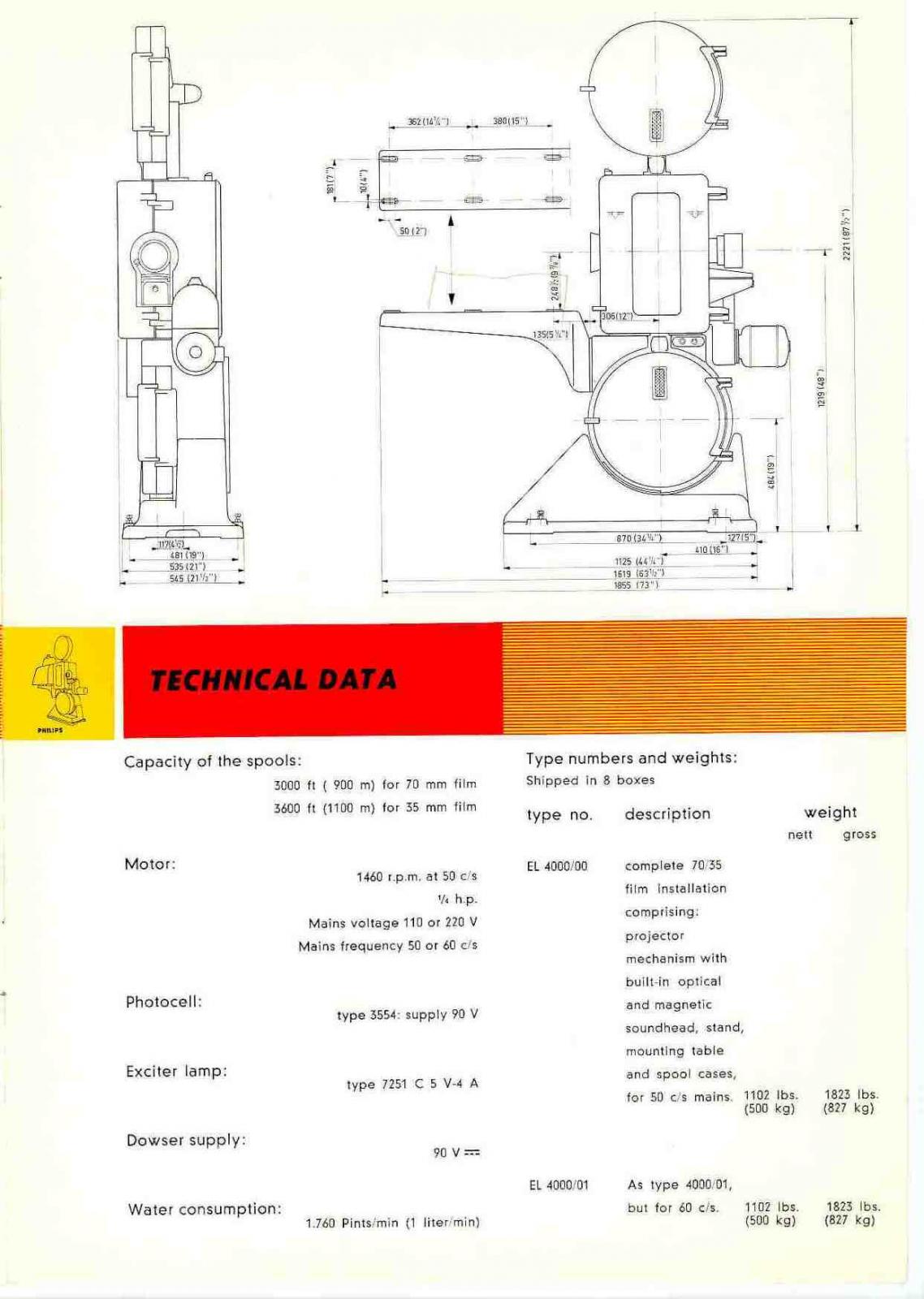

Das ist eine Spule für 70mm-Film. Das wird wohl eine für 1200 Meter sein, schätze ich zumindest mal.
Knapp vorbei ist auch daneben.
Das ist die klassische 70mm-Standardfilmspule: 200er Kern, Außendurchmesser ca. 55cm
und von der Größe baugleich wie die 1300m-Filmspule für 35mm beim DP70-Projektor.
Da jedoch die Magnettonspuren den 70mm-Film "dicker" machten, passen vom herkömmlichen
70mm-Triazetatfilm mit Magnettonspur "nur" etwa 900m auf die Filmspule. Das sind knapp 27 Minuten
Spielzeit bei voller Filmspule und 24 B/s und ca 21 Minuten Spielzeit bei 30 B/s.
