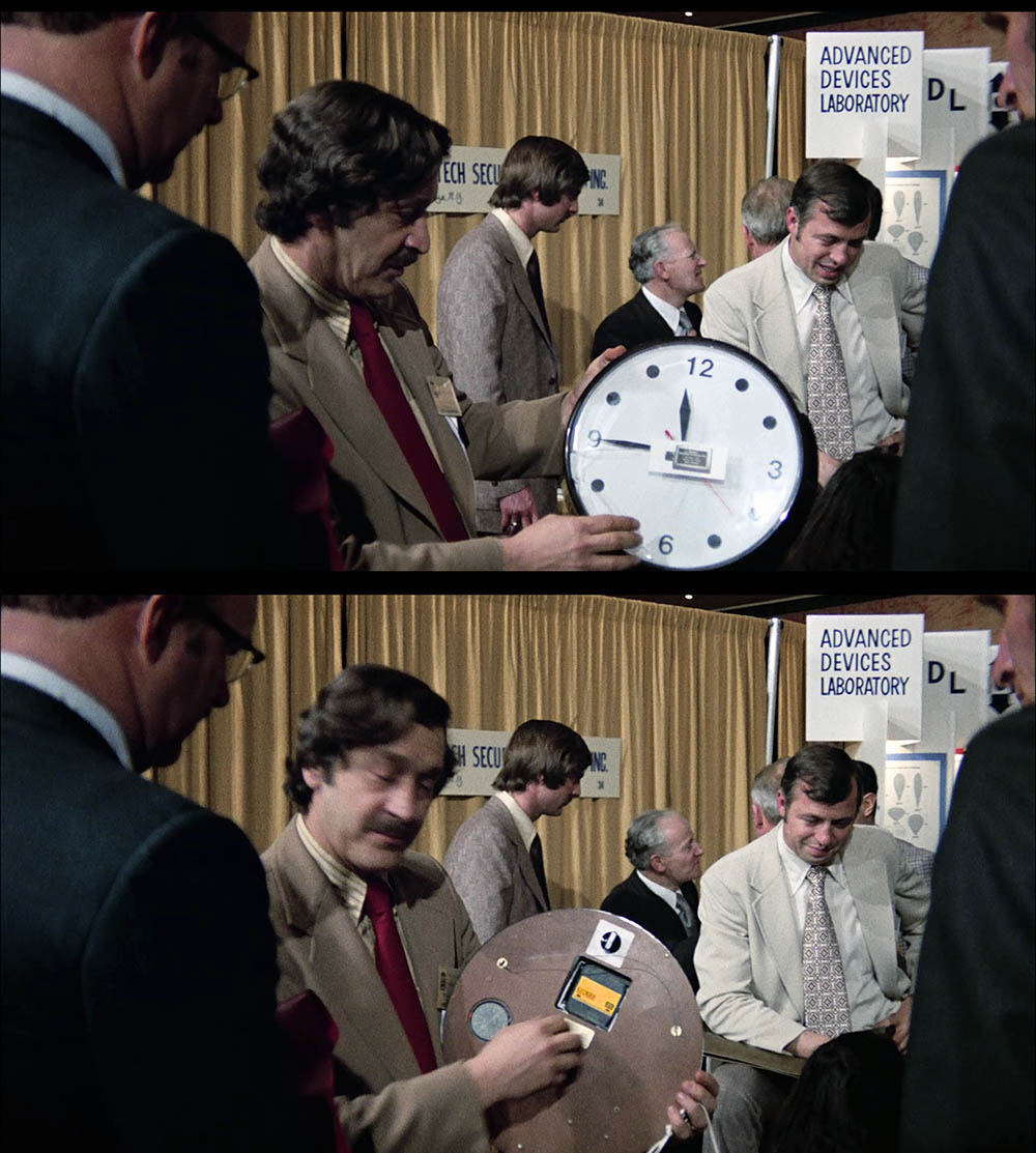

Ich habe den Spielfilm "Der Dialog" von 1974 gesehen. Er wurde auch auf einer echten Security Messe 1973 gedreht. im Film sieht man kurz eine flache Uhr, wo die Optik der 10 Uhr Punkt ist (recht groß im Durchmesser, daher wohl auch recht Lichtempfindlich). Auf der Rückseite sieht man dann kurz eine Kodak S8 Kassette. (siehe Anhangbild)
Gab es weitere S8 Lösungen im prof. Überwachungsbereich? Finde ich ein spannendes Thema. Waren das Einzelbilder oder wurde bei Bedarf die Kassette durch Funk gestartet? Gibt es irgendwo noch Infos dazu? Andere Geräte?

Was war unten im Kasten? Stromversorgung/Akku, oder auch Langfilmvorrat? Ich nehme an, die Dinger haben im Abstand mehrerer Sekunden Einzelbilder aufgenommen. Die belichteten Kassetten wurden dann sicher eingelagert und erst bei konkretem Bedarf entwickelt, alternativ gelegentlich testweise, um die Funktion zu prüfen?
