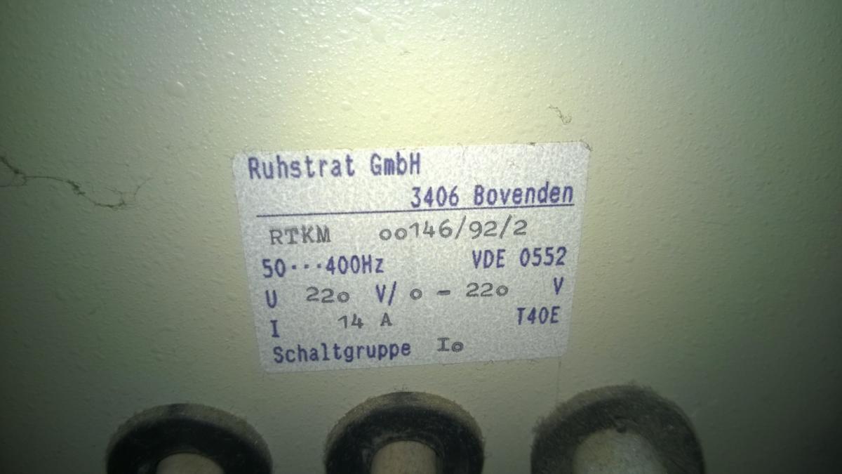

Hallo in die Runde,
die Saalverdunkler von Ruhstrat (motorgetriebener Stelltrafo) haben als Steuerung neben dem Nockenschaltwerk zwei Schaltschütze (rechts/links) und ein Relais für die Diastellung.
Kann mir jemand sagen, welche Schaltkontakte in dem "Diarelais" vorhanden sind, um es gegebenenfalls ersetzen zu können? Es müssen mehrere Kontaktpaare sein, denn das Relais hat viele Anschlüsse. Einen Stromlaufplan habe ich leider nirgends gefunden.
Danke und Grüße aus Freital
Uwe
