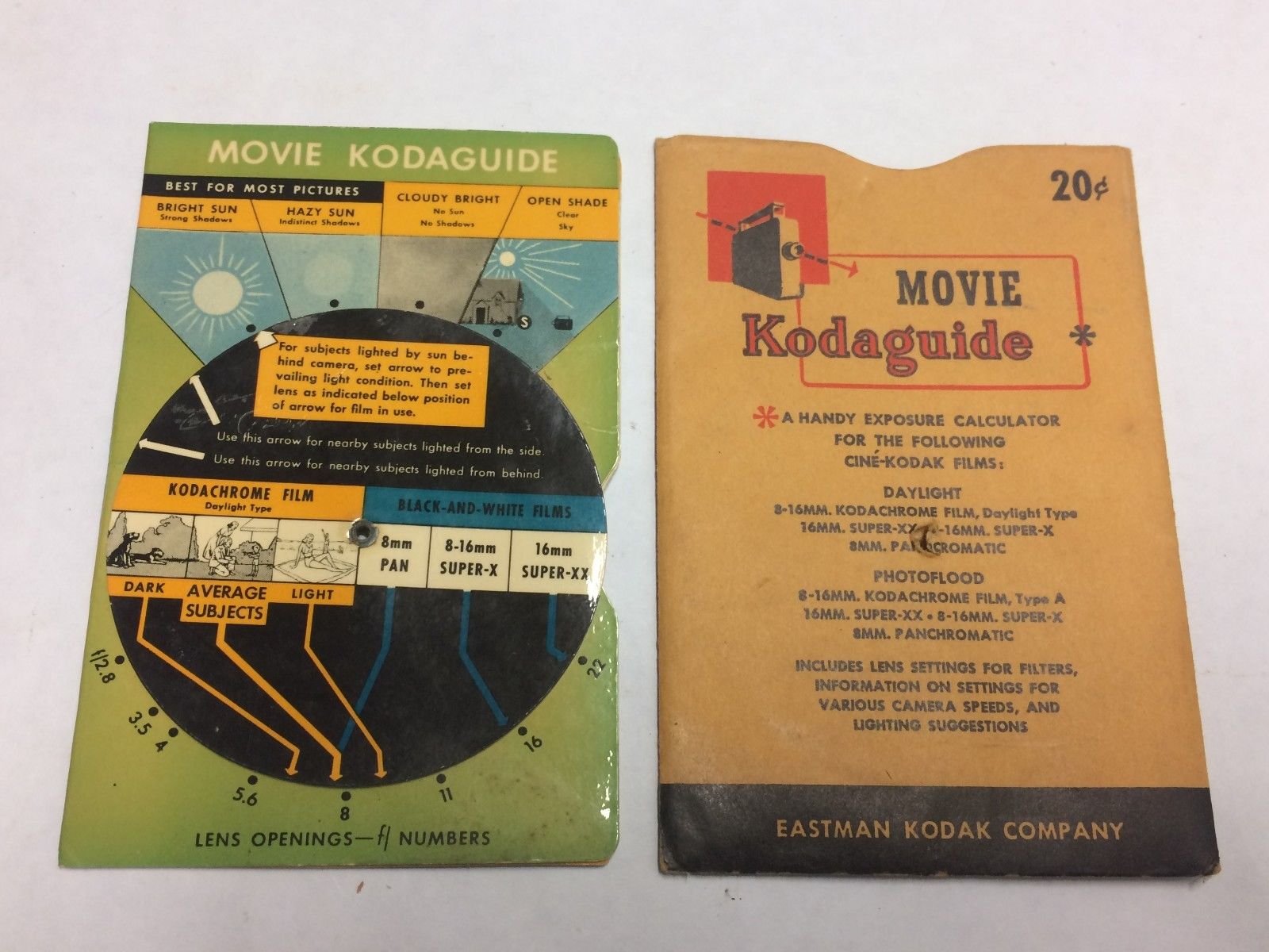

Ja genau, diese “Belichten wie“ Sticker sind auf meinen Packungen auch drauf. Nur Super-X schweigt sich auf der Packung komplett aus, bei den andren hatte ich eben einen kleinen Restzweifel wegen der Umstellung der Zahlen seit damals.
Diesen Beitrag teilen
Link zum Beitrag
Kodak hat 1940 mit ASA-Werten begonnen, den Amateuren gegenüber jedoch geschwiegen.
Man mußte einen Film kaufen, um dann auf dem Beipackzettel eine Empfindlichkeitsangabe
als Zahl zu finden. Von diesem Movie-Kodaguide kannst du ablesen, daß Super-X vier Mal so
empfindlich ist wie Kodachrome.
  • Thanks 1
