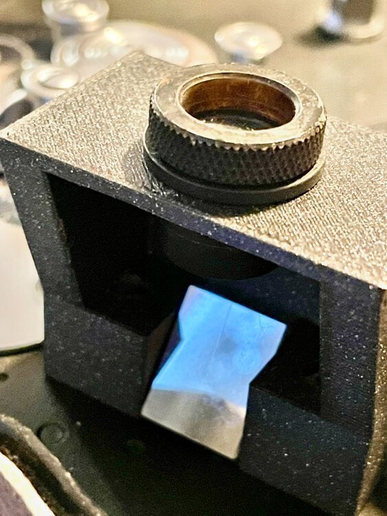

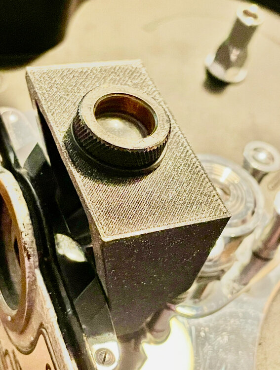

So etwas wollte ich mal 3D-Drucken.

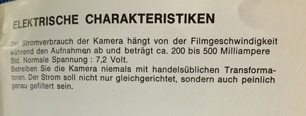

Danke für Eure Tipps! Ich habe gestern abend das Netzteil aus meinem Link hier oben bestellt, es juckte zu sehr in den Fingern.
Dann habe ich in der Anleitung der 4008 ZM4 doch noch die Info gefunden, das die Kamera zwischen 200 und 500 mAh ziehen soll.... es sollte wahrscheinlich mA heißen...
oder soll ich Std. als „Standard“ lesen? (siehe Bild der Bedienungsanleitung)
Ich bin kein Elektriker, aber mir fällt oft auf, dass A und Ah sowie W und Wh wild durcheinandergewürfelt werden, auch der Unterschied zwischen mA und A scheint oft ein Problem zu sein.
Den „peinlich genau gefilterten Strom“  hätte ich auch gerne mal näher erläutert (vor dem Hintergrund der damals üblichen NiCad Akkus).
Damals waren noch einfache Trafo-Netzteile üblich. Die gaben eine sehr wellige Spannung aus. Die kommt von der Gleichrichtung der Wechselspannung. Im Leerlauf konnte die Spannung auch noch wesentlich höher als die Nennspannung sein. Heute sind stabilisierte Netzgeräte üblich, die eine glatte Spannung mit hoher Konstanz ausgeben.
Siehe: https://www.1zu160.net/elektrik/gleichrichter.php
Ein früher übliches Netzteil, vor dem gewarnt wird, ist das mit Glättung. Das verlangte Netzteil hat eine zusätzliche Spannungsstabilisierung, die die Welligkeit wegregelt. Ein Labornetzteil ist stabilisiert.
