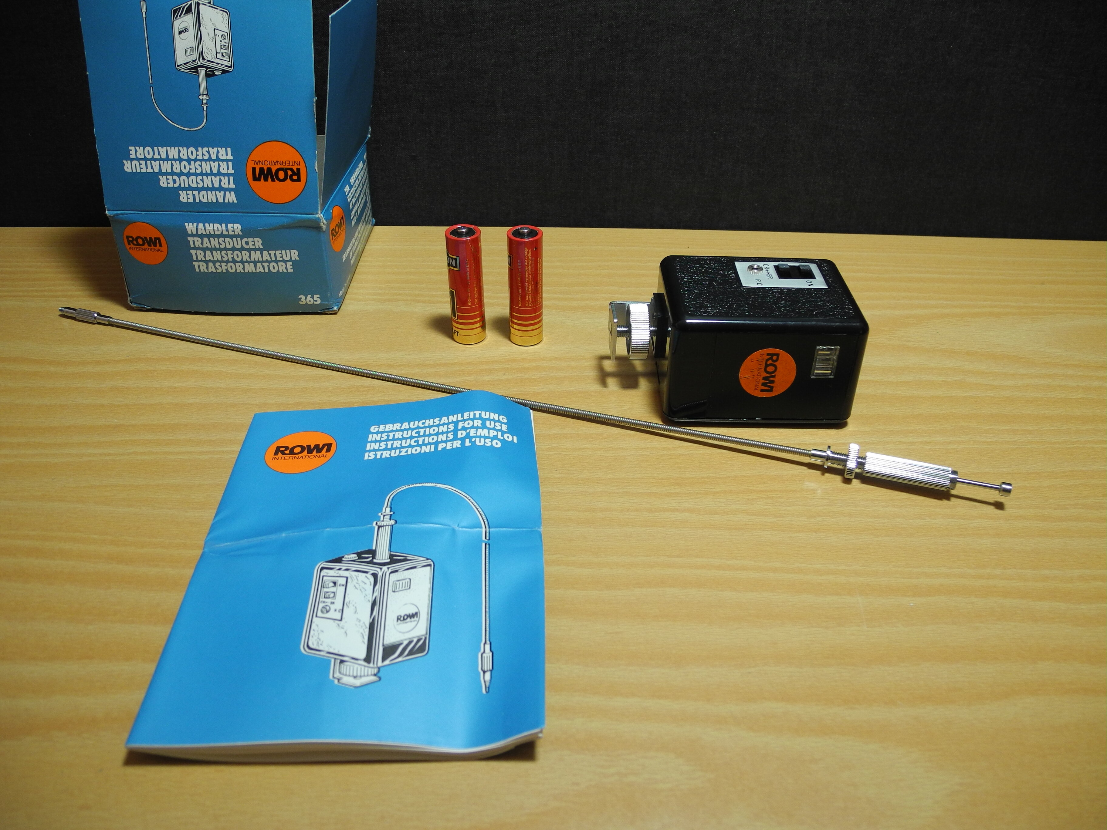

Gibt es eigentlich – oder kennt Ihr – soetwas wie einen elektrifizierten Drahtauslöser? Also keinen Taster für sowieso elektrische Kameras, sondern tatsächlich einen „Aufsatz“ o.ä., um einen mechanischen Drahtauslöser zu „elektrifizieren“.
Das einzige, das ich dazu finde, ist diese „interessante“ wie klobige Eigen-Konstruktion (s.u.). Kann mir kaum vorstellen, dass es nie einen Bedarf gab?!

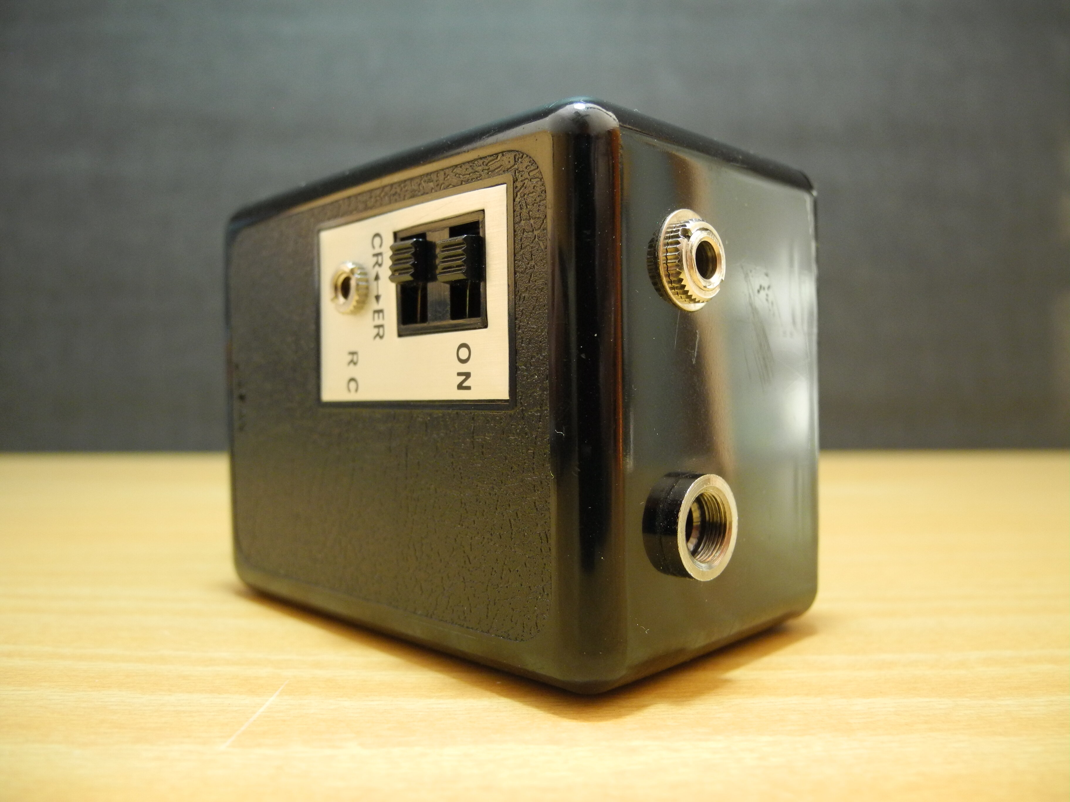

Am 10.5.2020 um 18:12 schrieb filma:
Ja, gibt es - oder eher gab's mal. Der "ROWI Wandler" hat einen Drahtauslöser bedient und wird elektrisch gesteuert.
Hier ein paar alte Fotos von vor meinem Verkauf.

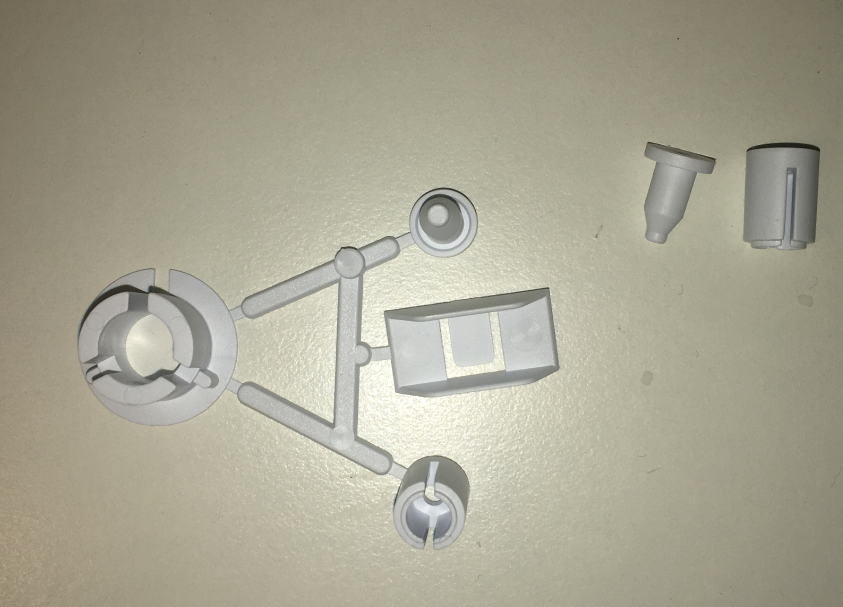

Heute kamen meine vor wenigen Tagen bestellten Gepe Automatic-Spulen an. Mit dabei war eine Adapter-„Matroschka“, deren Sinn sich mir nicht erschließt.
Van Eck schreibt dazu:
- center adapter for Normal 8 / Single 8
- film catching device (ist es das?)
- film clip
Gepe erwähnt es gleich gar nicht.
Wisst Ihr, wofür diese Teile sind (links im Bild ganzes Spritzguss-Konglomerat, rechts die beiden ominösen Teile nochmal getrennt zum Veranschaulichen)?
Die ominösen Teile passen ineinander, passen in den Normal 8 Adapter. Nur wozu?
Ich hab auch so ein paar Spulen mit diesen Utensilien ausgerüstet erstanden, ich weiß aber nicht mehr mit welchen Spulen die mitkamen.
Ich weiß es nicht genau wofür diese Teile gut sind, aber ich tippe bei dem zylindrischen Teil mit Schlitz auf eine Klemmvorrichtung, die man irgendwie an der Spule festmacht, um damit das Filmende auf dem Spulenkern zu fixieren. Irgendwie so wie bei dieser Spule. Das rote Teil ist drehbar und hat einen Schlitz. In den Schlitz kommt der Film und dann dreht man an dem äußeren "Schlitzschraubenkopf" und verdreht damit den Schlitz und klemmt so den Film fest.
Klemmspul2.thumb.jpg.a67ad70a8043662f54206a80c6f52407.jpgKlemmspule1.thumb.jpg.6f17e346682ce4941338f06c5b4f4ac2.jpgKlemmspule3.thumb.jpg.816c86bff95e73ae7305fe75cd17fadd.jpg
Oder es ist tatsächlich eine Kombination zum besseren Anfassen vom Filmanfang. Man kann den ersten Zentimeter zwischen dieses Zylinderteil und den Keil klemmen und hat dann was zum besseren Greifen des Filmanfangs. Allerdings kommt dann ein Knick in den Anfang.

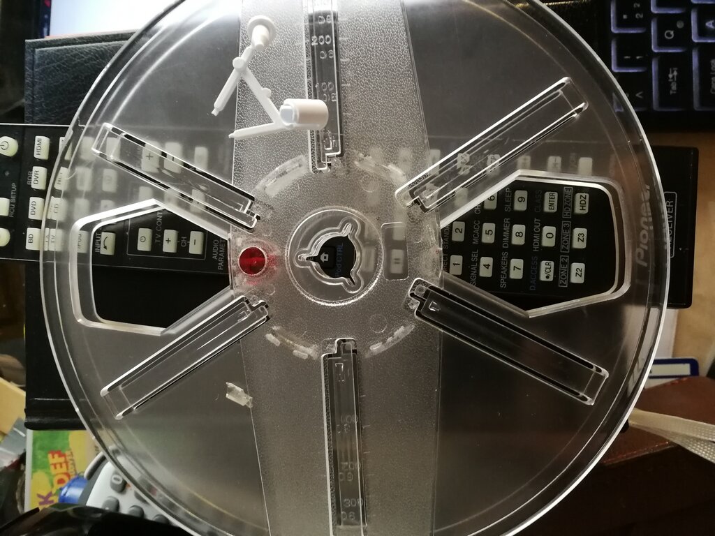

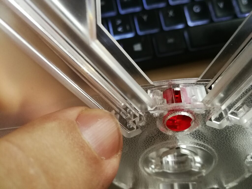

vor 3 Stunden schrieb filma:
mit Plastik-Buchkassetten?
Zum Aneinanderreihen mehrerer Kassetten können diese an einem der hinteren Löcher mit diesem Pin als "Druckknopf" verbunden werden. Gepfriemel - aber hält.
