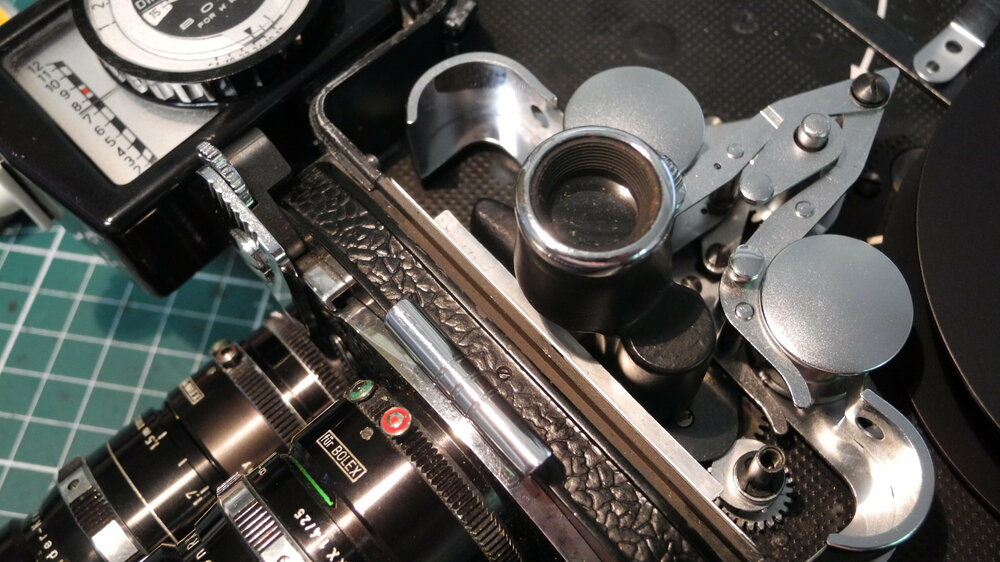

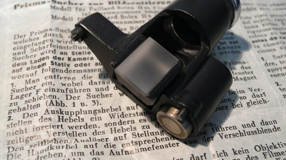

Also ja, H8 und H16 Relfex haben ja in sich bereits einen „Winkelsucher“ (oder besser: abgewinkelten Suchergang um die Ecke rum). Man könnte theoretisch sehr einfach den aufgesetzten Sucherschacht abnehmen und direkt ins Prisma schauen (Vergrößerung freilich empfehlenswert). Die Idee mit dem Winkelsucher beliebiger Kameras kommt mir aber sehr entgegen und ist sicher noch einfacher umsetzbar.
Danke Euch!

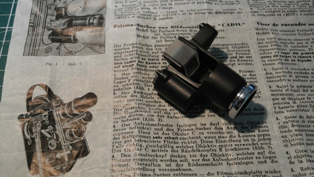

Es gab da mal auch ein ominöses Teil (CADIL oder auch CADRO), mit dem man über ein Prisma direkt an der Stelle des Filmgates durch das Objektiv schauen kann. Da geht mit 90 Grad ums Eck mittels Prisma. Aber das taugt bestimmt nur, wenn man einmalig exakt den Ausschnitt einstellen will und dann immer wieder im gleichen Maßstab was abfilmt. Denn zum Durchsehen muss der Film aus der Kamera.
Eine kliene Beschreibung hierzu findet man beim Bolex-Collector: http://bolexcollector.com/accessories/view50.html
Sorry, ich verstehe das Grundproblem nicht. Auf dem Reprostativ schaut man doch von oben in die Kamera, von daher sollte der Blick in den Sucher doch ganz problemlos sein. Bei einem Titelgerät sieht es schon anders aus, da wäre ggfls. ein Winkelsucher hilfreich.
@uhuplus, ja, dieses Teil wird ohne Film nach Abnahme der Andruckplatte an der Filmbahn angebracht - hält magnetisch  - und bildet auf einer Mattscheibe das vom Aufnahmeobjektiv entworfene Bild ab. Ideal, um Reflexsucher und Filmbild exakt aufeinander abzustimmen, also zu Justagezwecken.
An der Bolex H8 Reflx und H16 Reflex kann man mit diesem Helferlein Bild-  und Sucherausschnitt pefekt justieren: Bolex Cadil. eine Mattscheibe wird nach Entfernen er Andruckplatte direkt im Bildfenster magnetisch angedockt, über die drei Schrauben im Suchergehäuse kann dann der Spiegel an der Taumelplatte so eingestellt werden, dass Film- und Sucherbild kongruent sind. Prinzipiell geht das auch an der MR8, aber dazu muss man einiges abschrauben.
Bearbeitet 11. Juni von jacquestati (Änderungen anzeigen)
Ich glaube, @Helge, beim direkten Einblick auf das Prisma (das wäre super, klar!) gibt es schlicht keine Möglichkeit, einen externen Sucher zu befestigen. Man könnte natürlich ins Gehäuse bohren, aber das will sicher niemand.
Winkelsucher am Okular befestigen wäre also „minimalinvasiv“ und leicht zu realisieren.

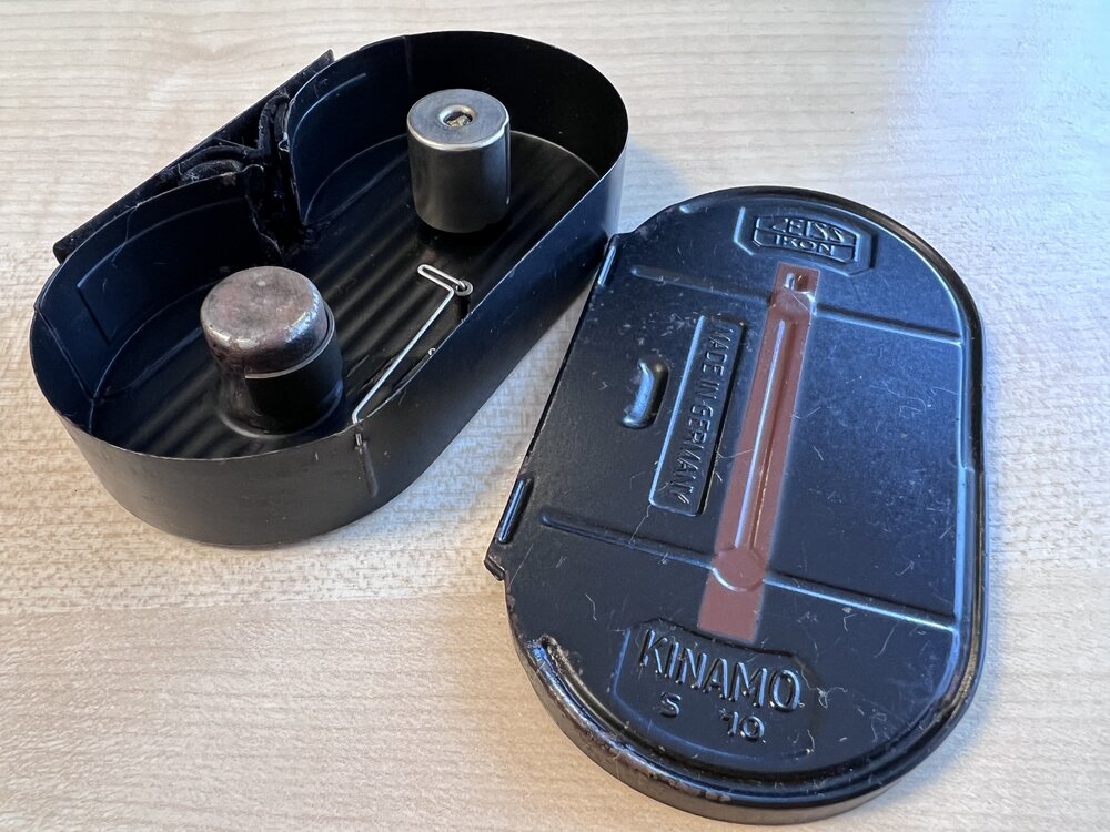

Bei meiner Zeiss Kinamo S10 gibt es in der Kassette beim Aufwickeldorn rechts eine kleine, Klammerartige Halterung mit Messingrolle, die den Wickel in der Höhe hält. Eigentlich praktisch, aber wie hebt man den Wickel dann heraus? Man wird den Film doch kaum wieder aus der Kassette rausgezogen haben. Habt ihr eine Idee?
