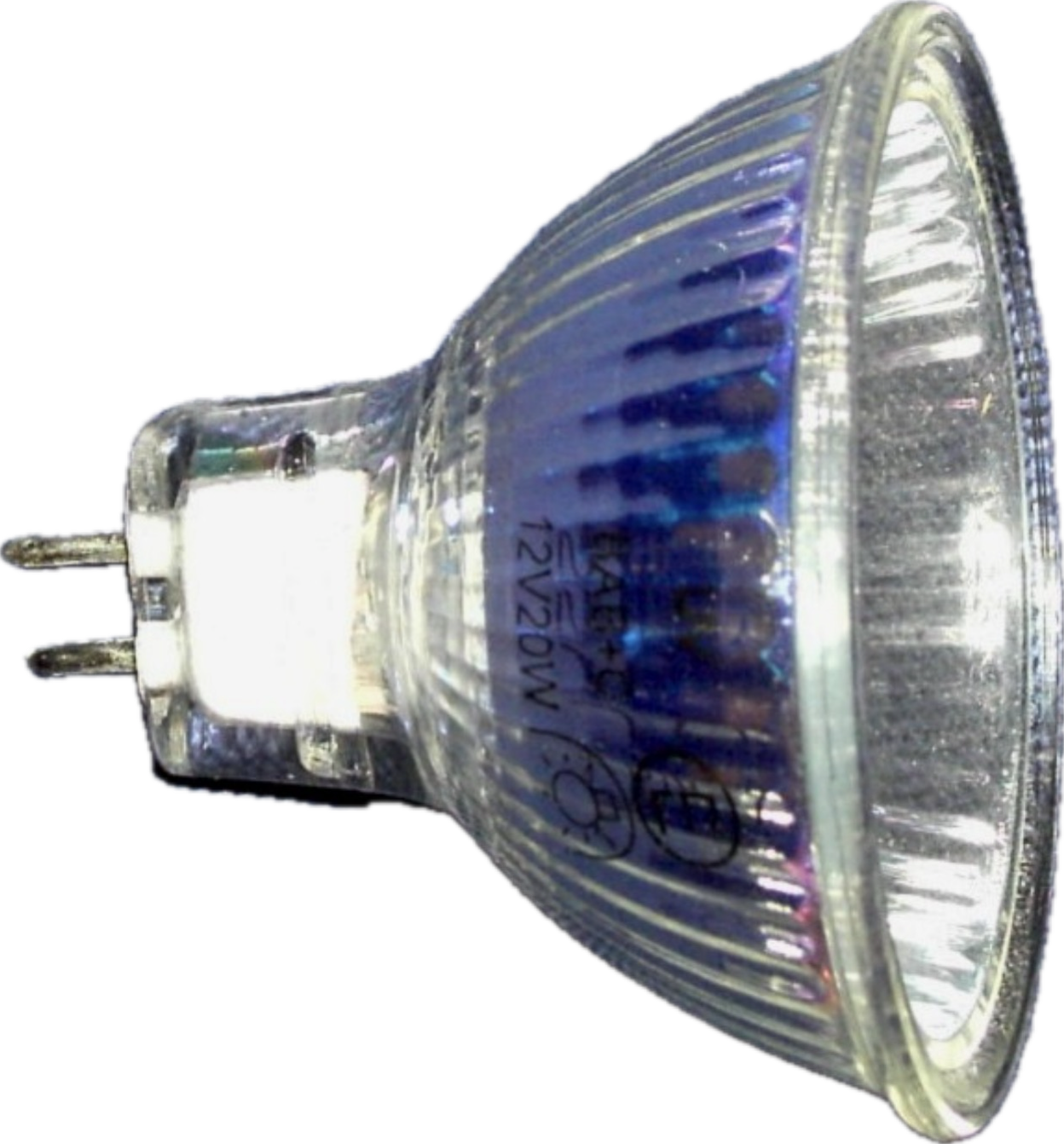

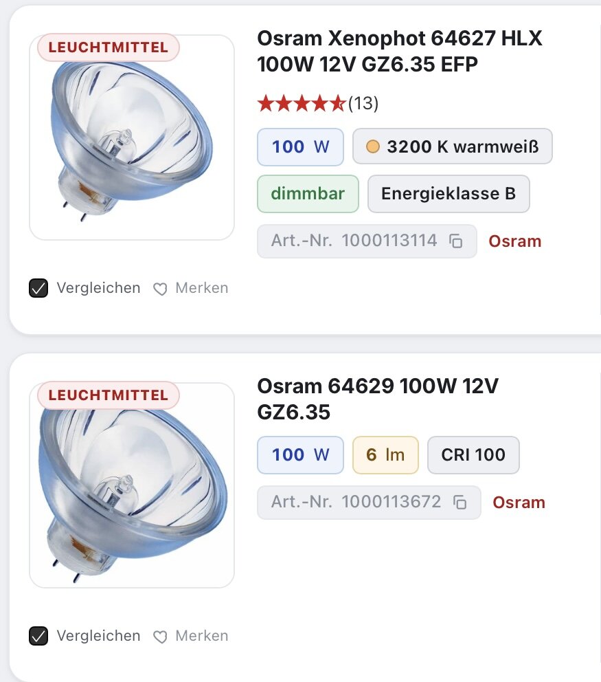

Der Haken ist die tiefere Farbtemperatur. Erfahrungsgemäß sind die "Long Life"-Leuchtmittel deutlich gelber. Der Reflektor soll die gleiche Form haben. MR steht angeblich für multi-facettierter Reflektor. Damit wären aber beide für Filmwiedergabe unbrauchbar. Das Gegenteil von MR soll PAR sein. Das kenne ich aber nur von Bühnenstrahlern.
 Die Xenpow Lampen an meinen umgebauten Projektoren GS1200  und Bauer P7 haben einen facettierten Reflektor, und die Ausleuchtung ist hell und gleichmäßig.
