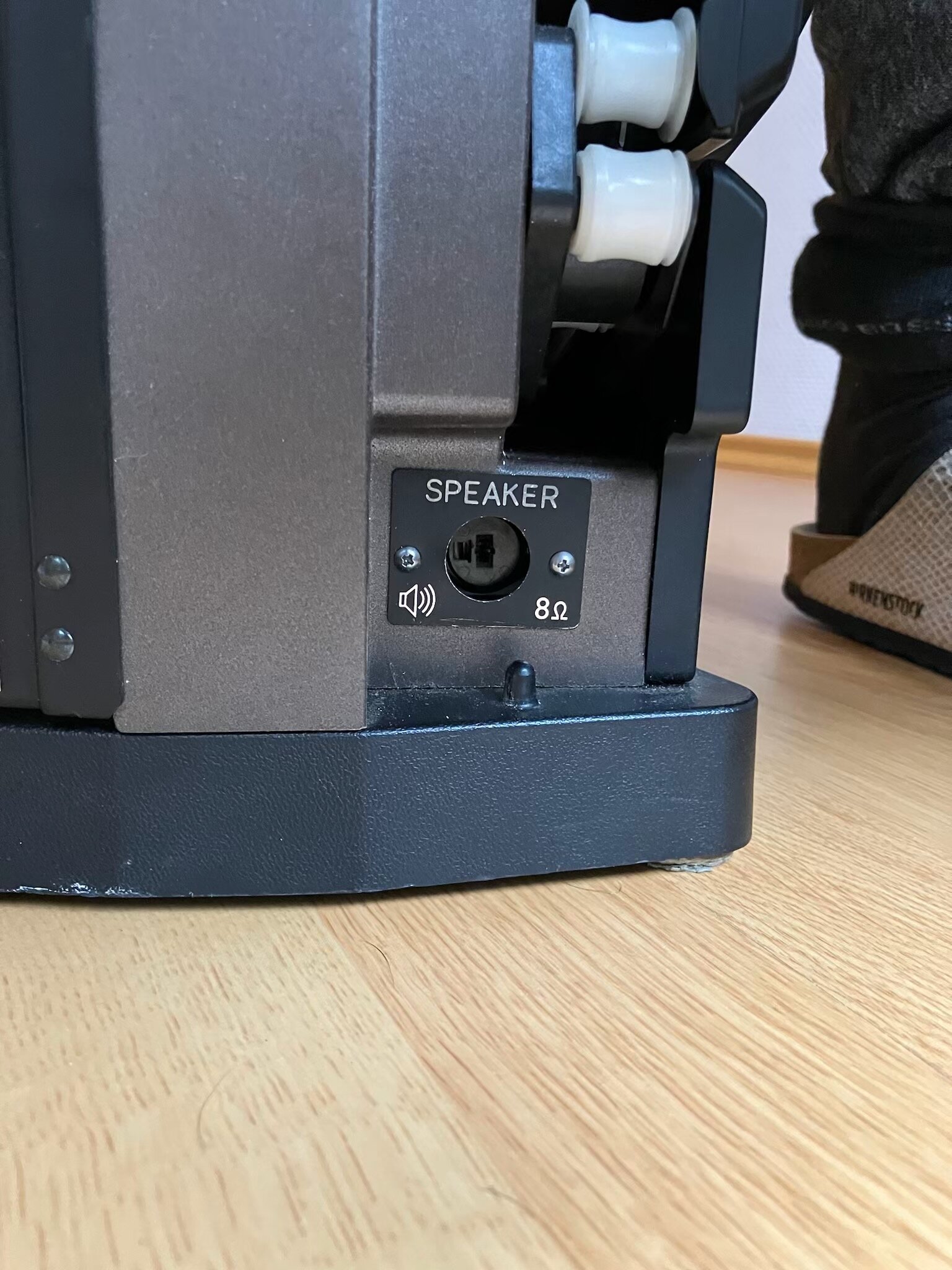

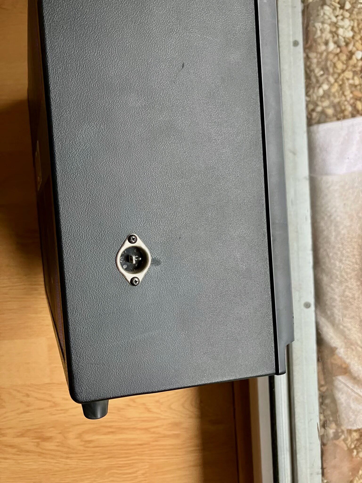

für die Anschlüsse habe ich Photos beigefügt.

Das sind Din-Lautsprecheranschlüsse. Unter Din Lautsprecherkabel oder Din Lautsprecher Verlängerung findest du bei Google passende Kabel oder auch einzelne Stecker und Buchsen um selber ein Kabel zu bauen.
Exakt erkannt, Theseus
Die gibt es zum Anlöten an das zweiadrige Lautsprecherkabel sowie innen mit kleinen Schrauben, wer ..wie ich...nicht so fein löten kann.
Buchsen aus 60/70er Jahren,  wie sie in die Lautsprecheranschluesse damaliger Hifianlagen von Braun uvm passten.
Ernst
Das sind in der Tat ganz normale DIN Lautsprecheranschlüsse (männlich und weiblich), für die es immer noch problemlos Stecker zu kaufen gibt.
Aber Achtung!
- beide Anschlüsse sind im jeweiligen Gehäuse versenkt, da passen vermutlich nur schlanke Stecker

Das ist ja spannend: die älteren Eiki RT haben Klinke, aber die neueren SL2 haben DIN? Hat das was damit zu tun, das der beschriebene für den deutschen Markt angepasst wurde, oder gab es da andere Gründe?
@Eleanor Schau ggf auch mal bei Car Audio. Diese Buchse mit Stiften drin erscheint mir für Standard LS Stecker zu klein. Das wird vom Durchmesser knapp.

… also hab´s ausgemessen > 14,9 mm passt bei beiden : )

vielleicht passen die
https://wirelex.shop/products/lautsprecher-kupplung-schrauben
Hab gerade gesehen, dass im Car Audio Bereich das auch kaum noch verbaut wird.
Daher messen und schauen was passt.
Das kriegst Du auch ohne einen Fachbetrieb hin.
