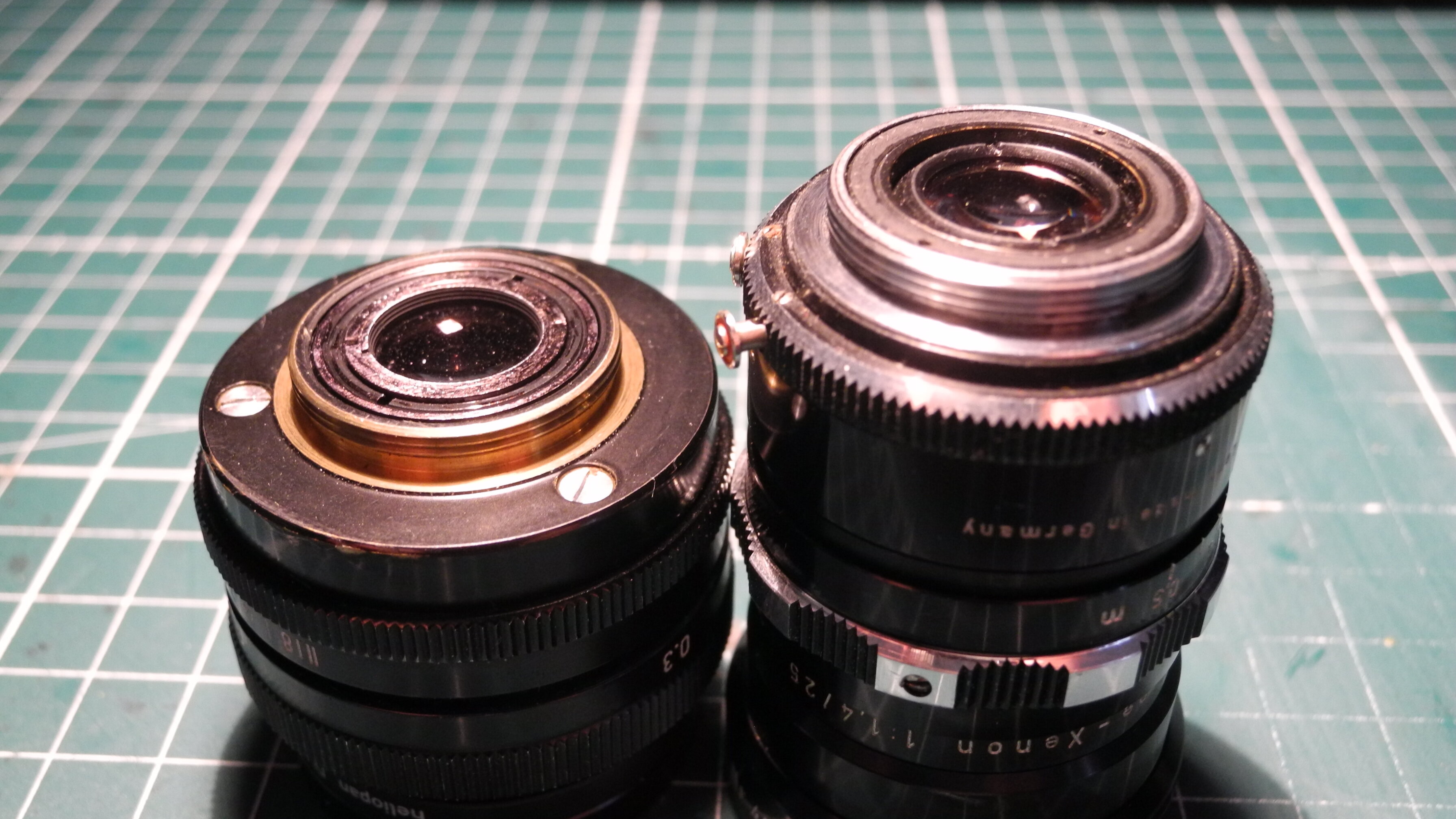

 Uli, ist eine Frage der Schnittweite. Da sind die Angenieux-Objektive wohl anders konstruiert als die von  Kern.
Siehe z.B hier: https://de.mimi.hu/fotografie/schnittweite.html
Die Tevidone haben hinten auch eine viel dichter zum Film liegende Linse, ganz anders als die von Schneider...
li Tevidon, re Schneider

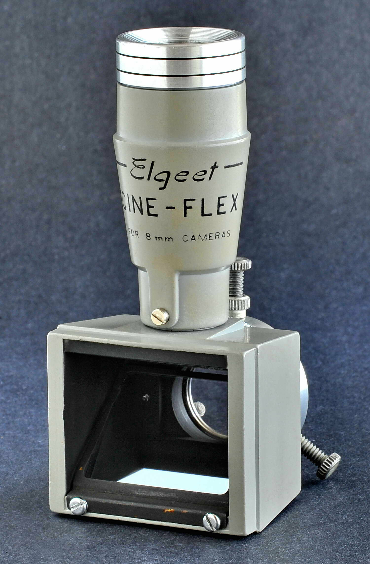

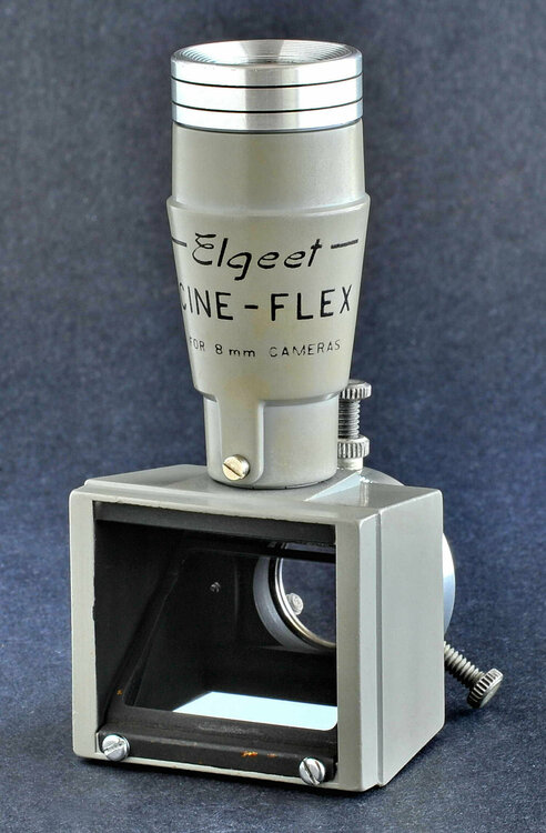

Man kann nicht immer alles haben. Eine Reflex-Kamera hat nun mal etwas Spiegelndes zwischen Optik und Film. Das nimmt Raum weg, der den Weitwinkelobjektiven fehlt. Ausweg: gewöhnliche Kamera und Teilspiegel vor dem Objektiv
