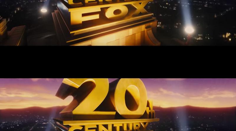

Wir hatten heute beim Start der ersten Vorstellung "EDDIE EAGLE" einen Bildstrich zu Beginn des Hauptfilms.
Hatte jemand schon ähnliche Probleme? Neustart von Projektor und Server brachten keine Abhilfe. Alle anderen Filme laufen korrekt. Gestern hat alles noch korrekt funktioniert.
Technik NEC NC1200 + Doremi Server.
Gibt es am NEC oder am Doremi eine Bildstrichverstellung?
Ich habe mal die Leinwand abfotografiert.

Das geht aber gar nicht ... mich erreicht eben das Foto eines Gastes, der aus Deiner 14.00 Vorstellung kommt ...

Hatten das Problem auch.
Haben den Projektor ganz nach unten gekippt.
War aber auch nicht der Bringer, da von oben der Bildstrich ja wieder kam.
Haben dann so gespielt und den Gästen (1) erklärt: Der Produzent wollte das so .
Naja man konnte auf der unteren Bildhälfte den Absprung des Skispringers sehen und
auf der oberen Bildhälfte wie er aufgekommen ist.

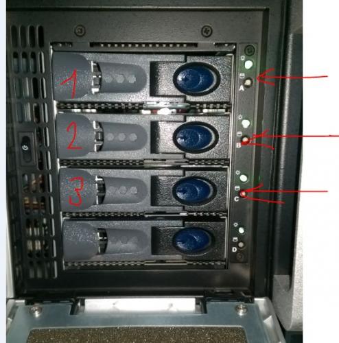

Im Doremi sind normalerweise 3 Festplatten für den Content bestückt. Diese bilden ein sogenanntes 3/3 Raid. Das bedeutet, dass auf der oberen Platte das obere Bilddrittel, auf der mittleren das mittlere Bilddrittel und auf der unteren das untere Bilddrittel gespeichert wird. Irgend ein Witzbold hatte die Platten vertauscht.
Das Bild, das Preston Sturges gestern gepostet hat, zeigt übrigens nicht wie vermutet einen Besucher, sondern den Techniker, der am gesamten gestrigen 1. April mit der Fehlersuche beschäftigt war. Erst gegen Mitternacht wurde er fündig und konnte das Problem lösen.
