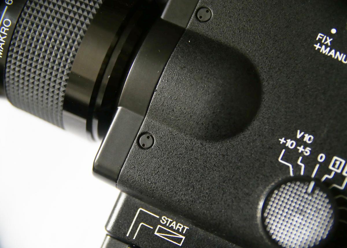

Ich bin auf meine alten Tage seltsamerweise Agfa Movexoom 10-Fetischist geworden, weil diese allgemein unterschätzte Kamera alle wichtigen Features mit Kompaktheit und einer scharfen Optik verbindet. Auf Reisen nehme ich sie wesentlich lieber mit als die üblichen Superkameras wie die Canon 1014Xl usw. Die Movexoom passt irgendwie besser ins Handgepäck , sieht auch noch sehr hübsch aus und die Überblendung über den Auslöser ist ziemlich einzigartig.
Einige meiner Agfas haben allerdings ihre alterbedingten Macken, wie das Knarzen der automatischen Belichtungsanpassung. Ich würde gerne eine opfern, um mal reinzuschaun, wie das Innenleben organisiert ist. Leider hat die Agfa seltsame Sicherheitsschrauben, mit zwei gegenüberliegenden Löchern statt eines Schlitzes. Hat jemand eine Ahnung, was für einen Schraubendreher man dafür braucht?

Ich hab mir hierfür überzählige Schlitzschraubenzieher zurechtgedremelt. Bei großen Durchmessern geht auch ein Spannschlüssel für Objektive gut, gibt's einstellbar für ca 12€ bei EBay.

Für solche Schrauben bzw. Schraubdeckel, haben sich auch Nagelscheren bewährt. Einfach die Schere soweit spreitzen, dass die Scherenspitzen in die Löcher greifen, dann die Schere etwas fester nach unten drücken, mit der Hand umschließen und die Schraube lösen. So habe ich schon manche Kameras geknackt, z. B. die Federwerksschlüssel, die oft mit solchen Schrauben befestigt sind.

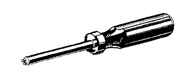

Hallo Andreas,
das sind Schrauben mit sogenanntem Zweilochantrieb. Im Netz wirst du kaum fündig werden, jedenfalls ging mir das so vor einiger Zeit. Hab mir dann selbst welche gebaut.
Für den Eigenbau nimmst du einen billigen Schraubendreher, dessen Schaft etwas größer ist als der Schraubenkopfdurchmesser. Dazu Messing- oder Stahldraht im Durchmesser der Löcher. Dabei auf minimale Luft achten.
Du brauchst Drehbank, Fräse, Schieblehre, Lot und Kolben; oder einen Freund welcher all dies besitzt.
Klinge abdrehen, Löcher im entsprechenden Abstand in den Schaft fräsen und die Drähte einlöten. Deshalb billigen Schraubendreher, weil die eher lötbar sind.
Das Ergebnis ist auf Simons Bild zu sehen.

Die Bits passen bei Kameras meistens nicht, zu dicke Enden. Nagelschere würde ich nicht machen, viel zu wenig Kraftschluss. Das macht die Schrauben kaputt. Mit Dremel, Trennscheibe und einer kleinen feinen Feile hat man einen Schlitzschraubenzieher binnen 15 Minuten umgearbeitet. :)
Share this post
Nagelschere ist auch nur als Notlösung gedacht. Meinst Du nicht eher Formschluss? Wenn man nicht abrutscht, bleiben die Schrauben ganz. Das sind jedenfalls so meine Erfahrungen, aber ein sogenannter Stirnlochschlüssel ist natürlich die beste Lösung und gibt es auch im Internet oder im Fachhandel zu kaufen.

@: Du brauchst Drehbank, Fräse, Schieblehre, Lot und Kolben; oder einen Freund welcher all dies besitzt.
Welch geniale Lösung... Gottseidank hat jeder eben mal schnell eine Drehbank und eine Fräse rumstehen...
Erstaunlich, dass da noch keine Ideen gekommen sind, zu denen man noch eine vollwertige CNC Maschine benötigt... erstaunlich...
Da macht die Lösung vom Friedemann doch um einiges mehr Sinn... effizient und billig, aber sehr wirksam...
Share this post
Jeder hat seine Methode, Rudolf, und das ist meine.
Aber du hast natürlich völlig recht: In Zukunft werde ich die CNC-Lösung bevorzugen, das spart mir dann das ganze Geraffel mit de Löterei.
Share this post

Ich habe noch hochwertige Zapfenschlüssel abzugeben. Mit Holzheft, natürlich aus Werkzeugstahl. Fabrikat: Kücke, Wuppertal. NOS (New Old Stock).
Zapfenabstand: 4,2 mm
Zapfendurchmesser: 1,2 mm
