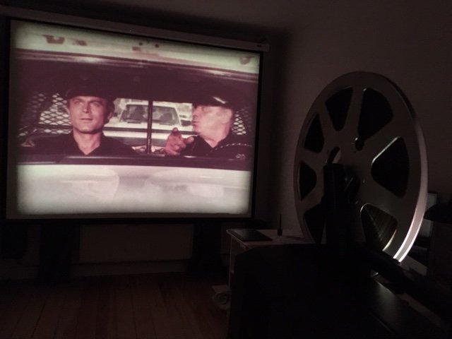

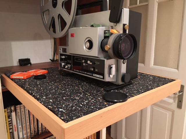

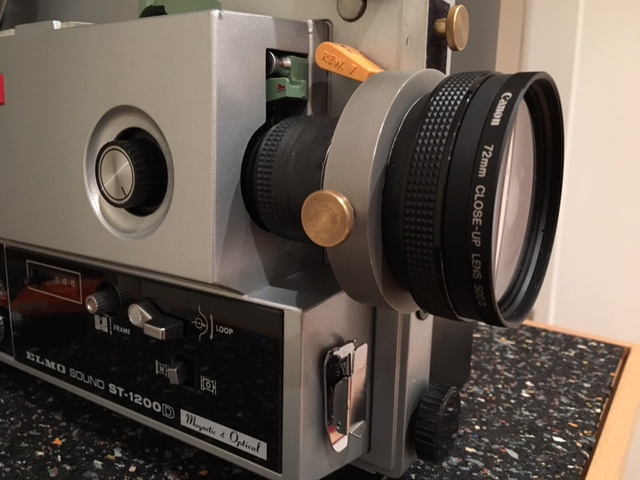

Ich wollte hier auch noch mal meinen Senf dazugeben, weil das kürzlich auch auf meiner Agenda stand (konnte wieder mein Arbeitszimmer beziehen, weil der Grosse ausgezogen ist). Ich habe mich auch bei den ganzen Leinwänden verloren. Letztlich bin ich nach Format gegangen und habe versucht Aussagen über die Farbneutralität zu kriegen. In manchen Test waren irgendwelche Celexxon Tücher z. B. röter... lange Rede. Ich wollte größen-mässig das Maximum. Jetzt habe ich eine 4:3 die 2,50m breit ist. Damit komme ich mit Scope prima klar, aber bei einem Projektorabstand von 4m sind es sonst nicht mal 2m. Ich habe einen ganz brauchbaren Konverter (0,72) und habe davor einen guten Achromaten. So kann ich mit dem Elmo 12,5 1.0 ganz rauszoomen und kriege ein ganz ordentliches Bild. Es ist auch mit dem 1200 ST hell genug (mein GS ist in der Reparatur). Klar es ist nicht ganz so knackscharf aber ich bin doch sehr zufrieden - besonder wenn die Kopien was taugen. Ihr werdet sicher nur mit dem Kopf schütteln :) Ich habe mich übrigens für eine EliteScreens entschieden - hatte irgendwann die Schnauze voll. Und sie ist locker genauso gut (oder besser) wie meine MW-Professional mit Perlen. Aber ich mache jetz auch keine Wissenschaft draus...
