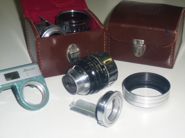

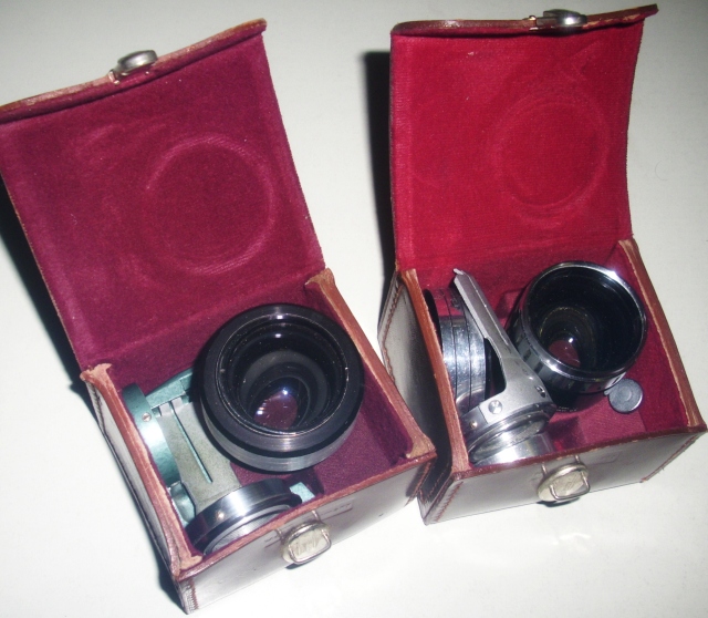

...anbei Fotos vom Iscomorphot 8/1,5.
Ganz links Befestigung und Sucher für Bauer Kamera, in der Mitte, Anamorphot darunter Befestigung für den Anamorphoten am Bauer Projektor, daneben Sonnenblende. Geliefert wurde das als Set von Bauer in kleiner Lederschatulle
Und hier noch ein Link, Anamorphot an der Bauer Kamera.
http://www.medien-museum.de/museum/FILM/8mm/8mm25.htm
michael

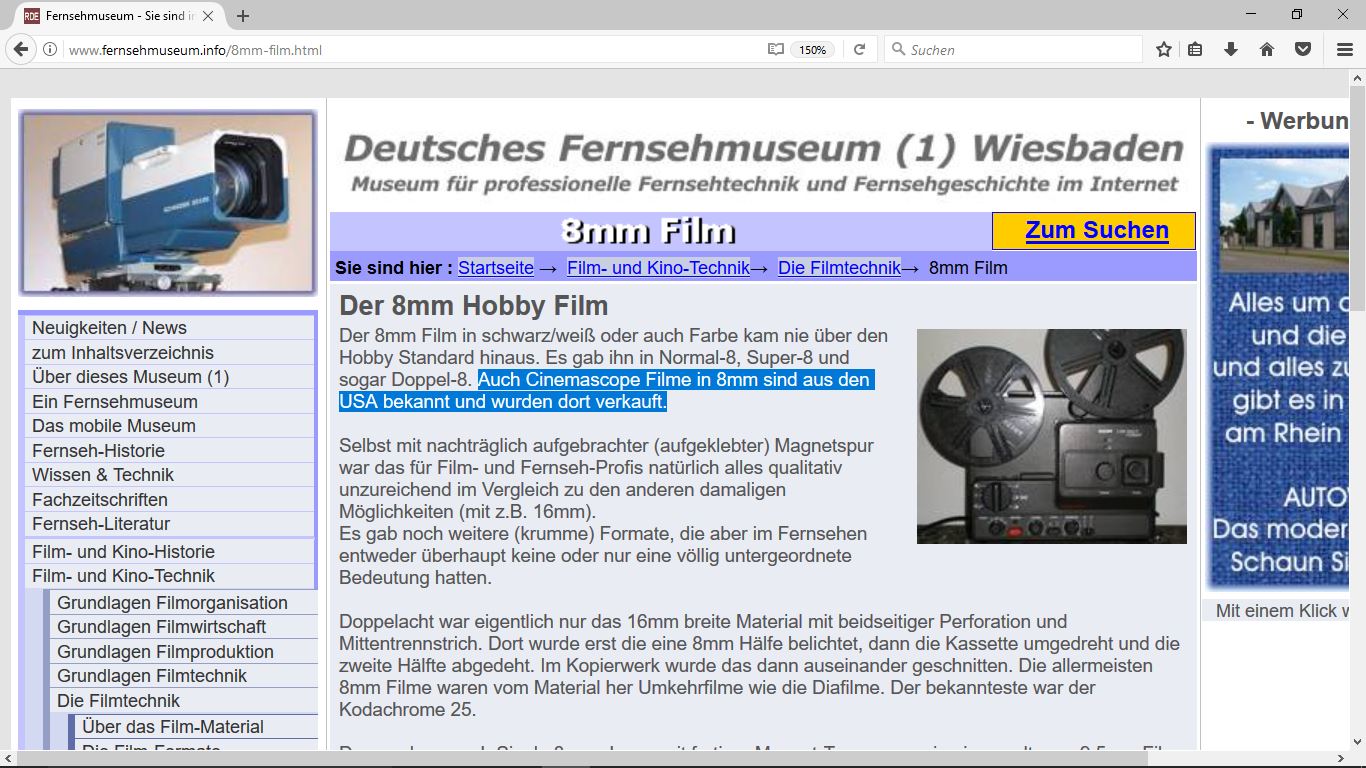

vor 2 Stunden schrieb August Stark:
Hallo zusammen, kann jemand etwas dazu sagen, ob es Normal 8 Filmkopien in CS gegeben hat ?
Ja, ich kann mich daran erinnern als ich selber mal CS-Trailer in Super 8 gekauft habe,
allerdings war meiner Meinung nach die Auswahl bei Normal 8 kleiner als bei Super 8
