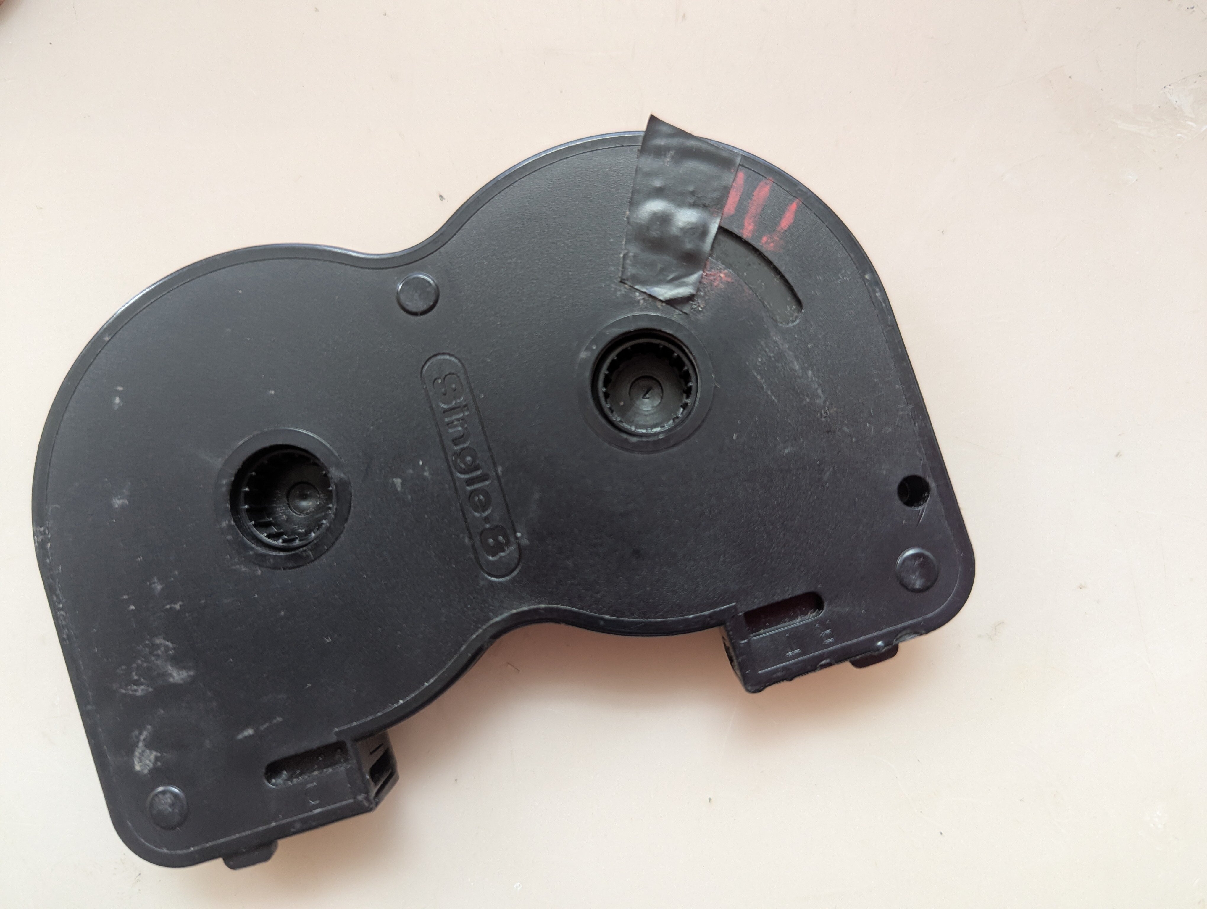

Die eingestanzten Infos für Filmende o.ä. sind doch sicher bekannt, oder? "STOP" ist jetzt, zugegeben, nicht wirklich hilfreich. Hier "HALF EXPOSED" von Wittner:
Es ist aber jetzt von der neuen 120m Rolle N74 ca. 1,5 Meter abgeschnitten, dort befindet sich das Zeichen. Also eher am Filmanfang.

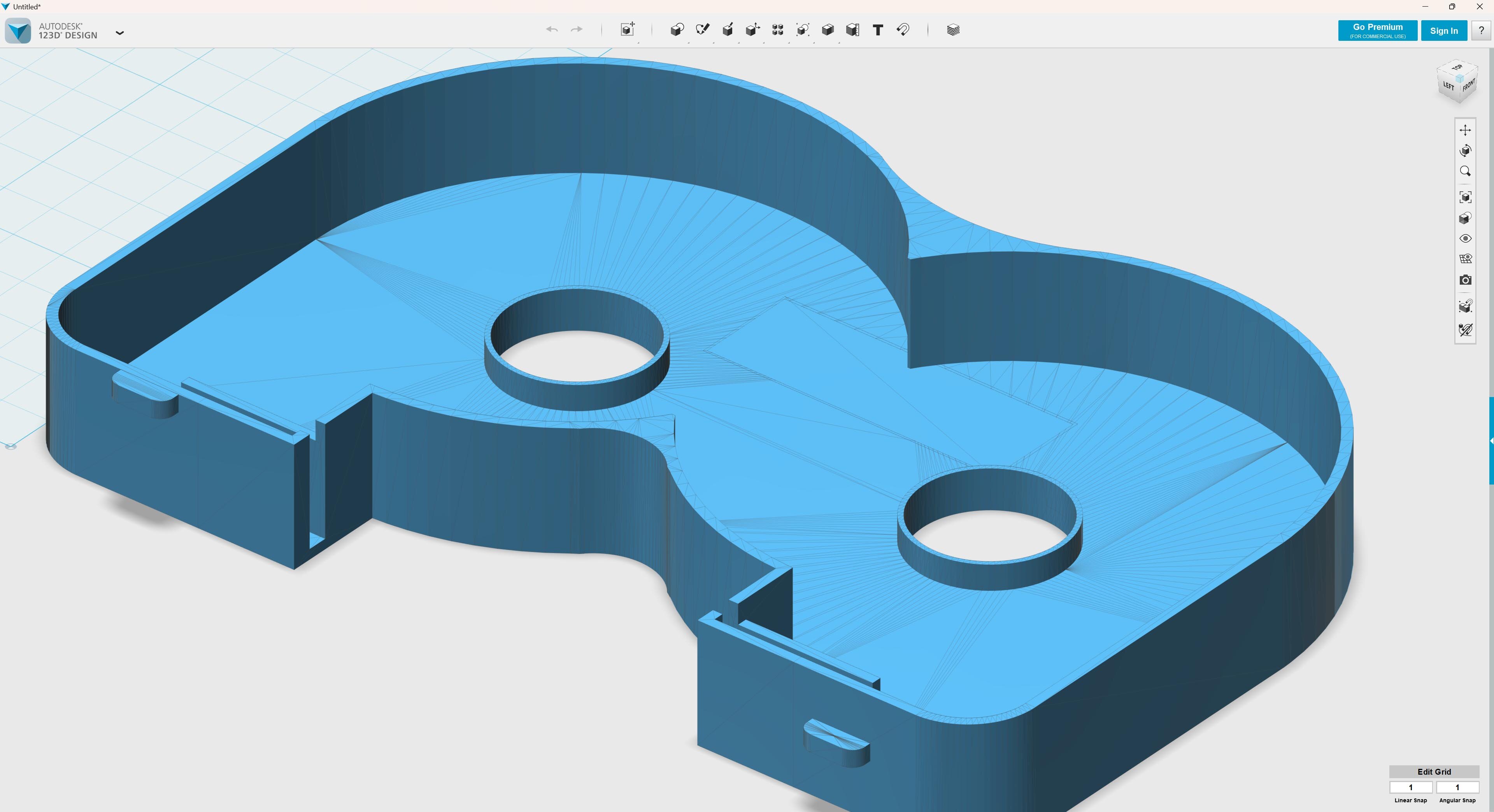

Habe die beiden Halbschalen der Single8 Kassette für 100 ASA überarbeitet. Sie besitzen nun auch die 100 ASA Marke für die AX100 Kamera. Die Kontur der Kassette ist nun auch sauberer und ein paar "Spitzen" innerhalb der Kassette wurden entschärft. Die fehlende Maße habe ich von einer originalen Fujichrome Kassette abgenommen.
Die beiden Teile als ZIP.
Rollen und Aufwickelwalzen bleiben unverändert. Ich habe es noch nicht gedruckt und getestet.
Singel 8.zip

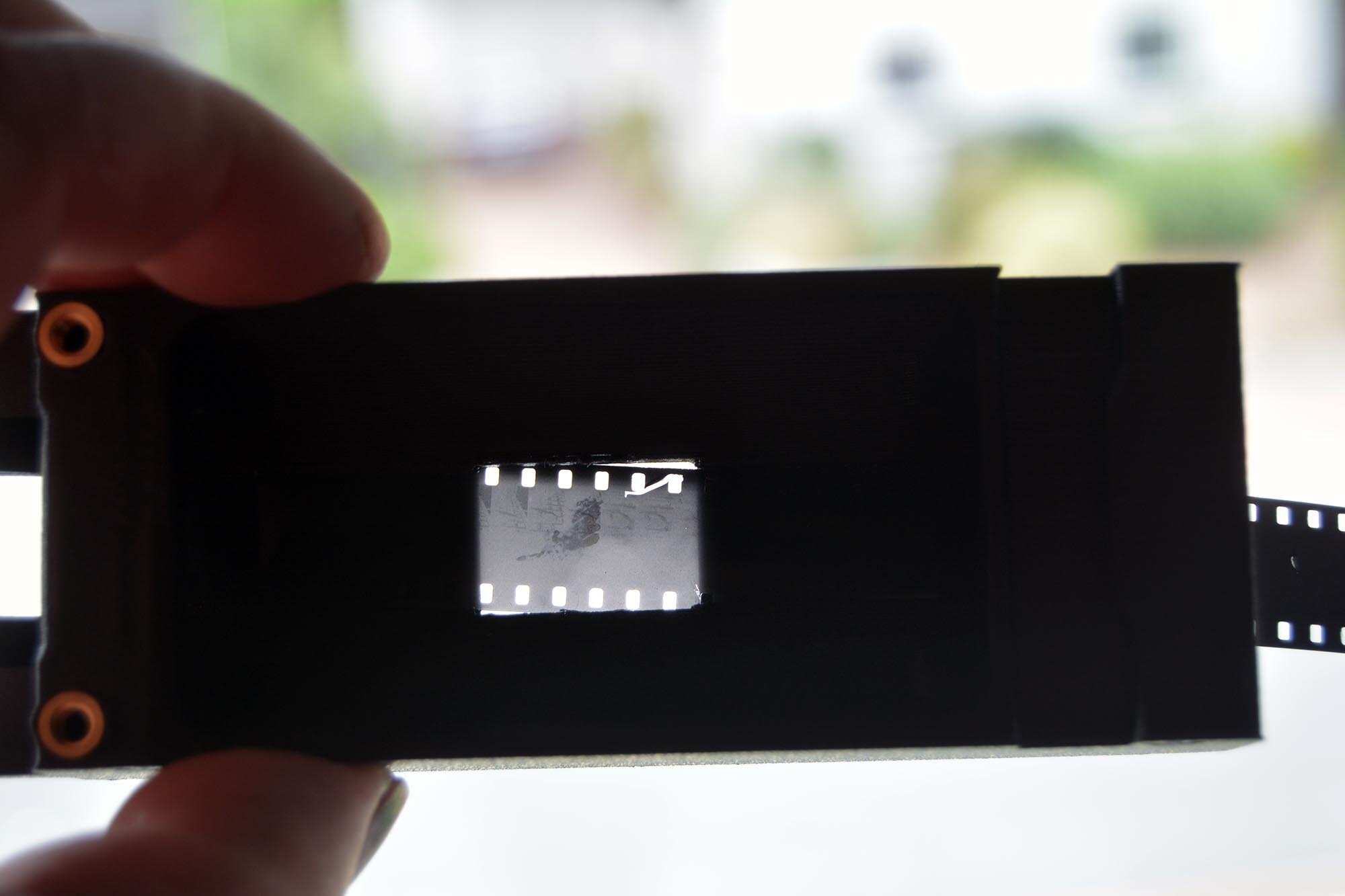

Die Scannereinheit für 110 Filme ist gerade angekommen. Ja kommt tatsächlich alles aus dem 3D Drucker. Mein doppel 8 Film wackelt darin und wird überhaupt nicht gut gehalten. Das kann ich bestimmt besser konstruieren und für viel mehr Formate...man z.B. denke an 9,5mm.

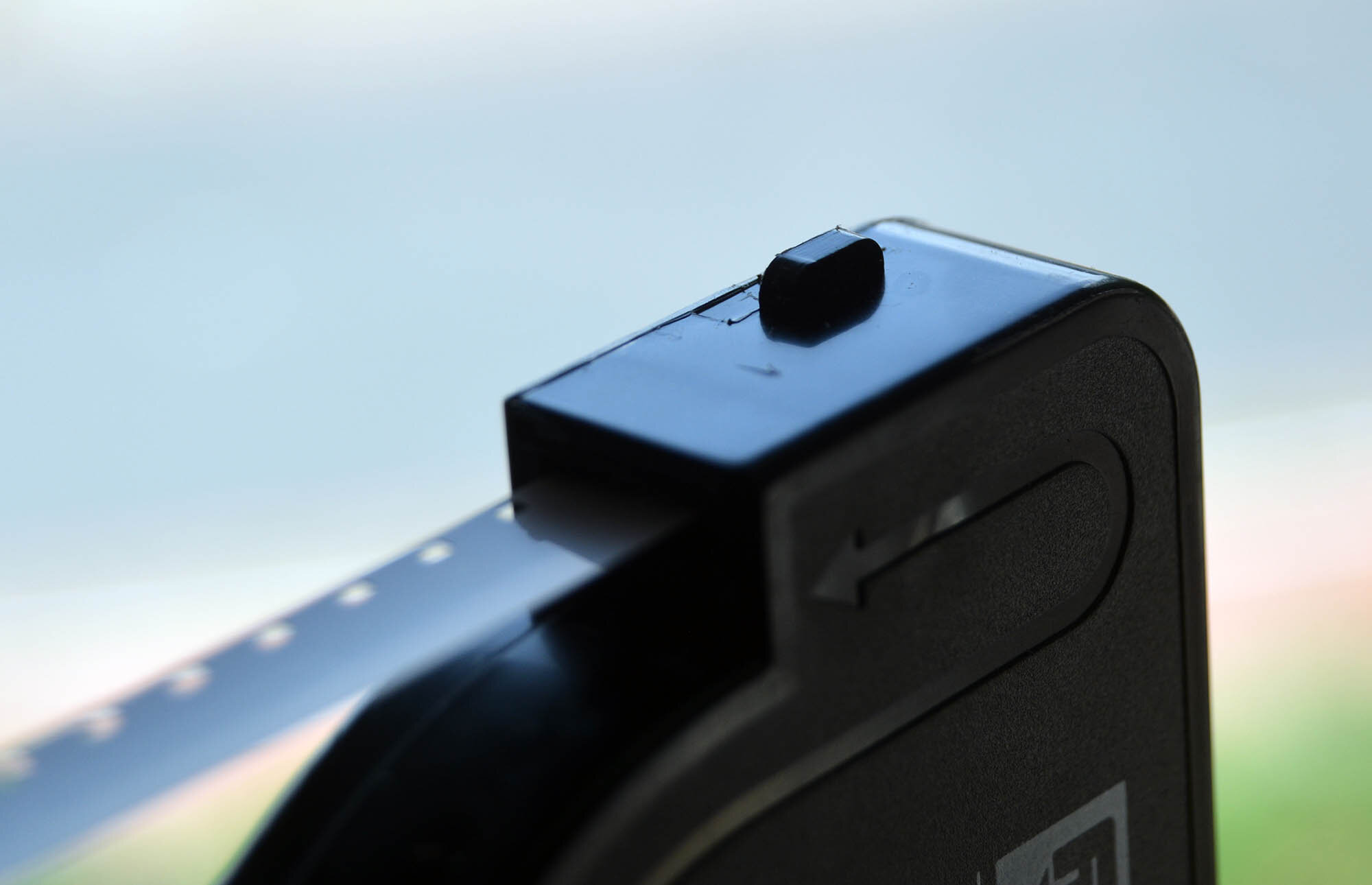

Ein kleiner Single 8 Hack, der für AX100 Filmer wichtig ist.
Oft wird als S8 Meterware nur ASA100 angeboten, leider gab es nie ASA 100 Single8 Kassetten zu kaufen. Die Kameras allerdings besitzen die ASA100 Abfrage.
Speziell die AX100 fragt die Filmempfindlichkeit nur über die Nase (siehe Foto) ab. Da ich Kassetten mit 25 ASA bald besitzen werde, müssen diese auf ASA100 umgebaut werden.
Ich denke mir die vorhandene 25 ASA Nase abzuschneiden und aus dem 3D Drucker eine neue 100 ASA Nase mit einer dünnen Klebeplatte zu drucken - fertig ist die befüllbare 100 ASA Kassette. Sollte die Konstruktion fertig sein, stelle ich die STL. hier zum downloaden. Kann ein wenig dauern meine Drucker sind gerade zerlegt, nach so vielen Druckstunden ist mal eine kleine Revision mit Justierung fällig. Falls noch andere "ASA Nasenwerte" gewünscht werden, kurz Meldung an mich, ist kein Aufwand.
