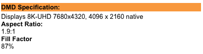

Es gibt keine 8k DLPs. Diese Projektoren können UHD(-2) Signale in 8k entgegennehmen, sie aber lediglich auf 4k skaliert wiedergeben. Sie als 8k Projektoren zu bezeichnen ist gelinde gesagt 'gewagt' und es ist ein Armutszeugnis, dass sämtliche Fachpresseorgane das unreflektiert nachplappern.

Die lassen sich ja nicht großartig in die Karten gucken. Aber wenn es echte 8k DLPs gäbe (und nur Texas Instruments produziert DLP imager für Projektionszwecke), dann hätte man davon sicher schon erfahren. Der Übergang von 2k auf 4k war für TI und die Hersteller schon ein Riesenangang, und das würde beim Übergang von 4k auf 8k nicht einfacher.
Schon bei der Einführung der ersten 4k Consumerprojektoren für UHD Heimkinoanwendungen waren die ersten Geräte FullHD Geräte, die über div. Tricks 4k erzeugten, aber keine echte 4k Auflösung hatten (z.B. 'eShift'). Wenn eine Auflösungsvervierfachung so trivial wäre, hätten die Hersteller diesen Schritt einfach überspringen können. Und glaubt jemand ernsthaft, dass der Schritt von 4k zu 8k auch nur ansatzweise vergleichbar mit dem Aufwand für 2k zu 4k wäre? Objektive? UHD-2/8k bis 60Hz? Signalbandbreiten dafür bis zur Panelansteuerung?
https://www.soundandvision.com/content/dlps-4k-really-4k
Mag sein, dass DPI beim 8k Projektor ein ähnliches Verfahren anwendet. Bei einem Gerät in dieser Preislage würde man aber doch eigentlich erwarten, dass es zu der lakonischen' Angabe 'Displays 8K-UHD 7680x4320, 4096 x 2160 native' im Datenblatt IRGENDWO eine Erläuterung gibt?
http://dp-zone.jupygwpyoqrsaxz.maxcdn-edge.com/emea/wp-content/themes/DPEMEA/img/pdf2.jpg
Ich habe diese specs übrigens unmittelbar nach der ersten Presseveröffentlichung zur ISE Anfang April schonmal angeschaut - damals FEHLTE die Angabe '4096 x 2160 native' noch. Dummerweise habe ich da keinen screenshot gemacht, weil ich so einen Verlauf nicht erwartet hatte.
