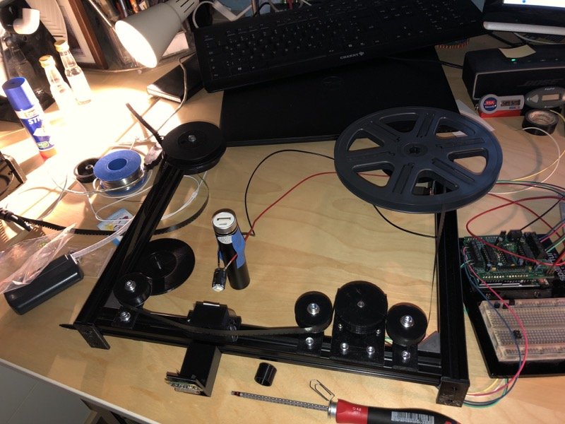

Hallo zusammen,
hat von euch schon mal jemand einen 8m Kinograph oder Telecine Aperat gebaut? Also nicht auf Basis eines alten Projektors.
Mich hat der Gedanke leider nicht losgelassen.
So habe ich mal meinen 3D Drucker gequält und mal was angefangen?
Bis jetzt habe ich erstmal nur ein Gerüst.
Aufnehmen soll erstmal ein Raspberry Pi mit seiner Kamera. Später dann mit eine Degicam mit CHDK. Ich habe zwar eine DSLR aber die ist leider nicht für sowas geeignet.
Über ein paar Ideen würde ich mich freuen.
Gruß Brun

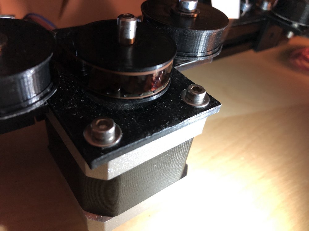

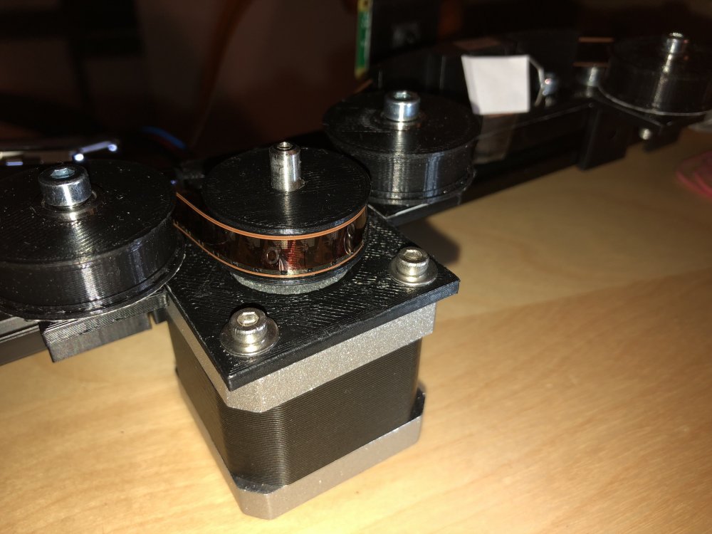

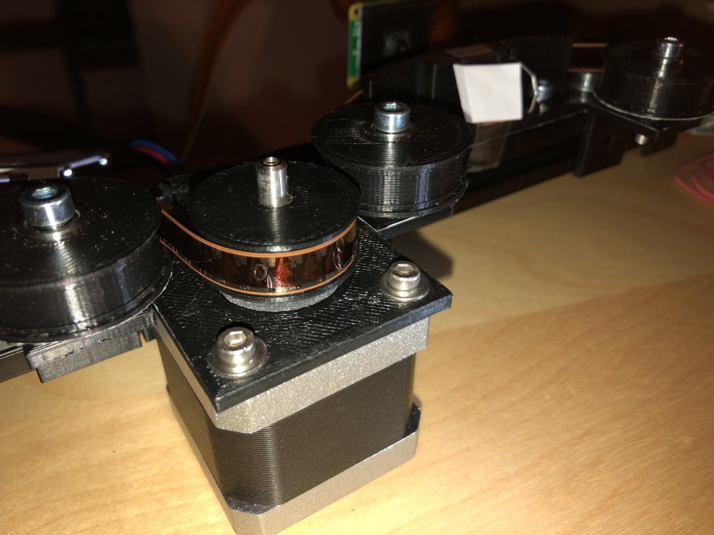

Ich habe mir meins jetzt neu designed und etwas experimentiert. Inzwischen habe ich eine passende Größe gefunden und die Zähne passen jetzt auch optimal. Alles gedruckt mit einen normalen 3D Drucker und 0,2mm Schichtdicke.
Ich habe insgesamt 20 Zähne, so das mit einen Schrittmotor mit 200 Schritten genau 10 volle Schritte für ein Frame benötigt werden.
Share this post
Ich hatte es auch erst nicht gedacht, dass es dann doch so gut passt. Hab halt auch einige Versuche gebraucht.
