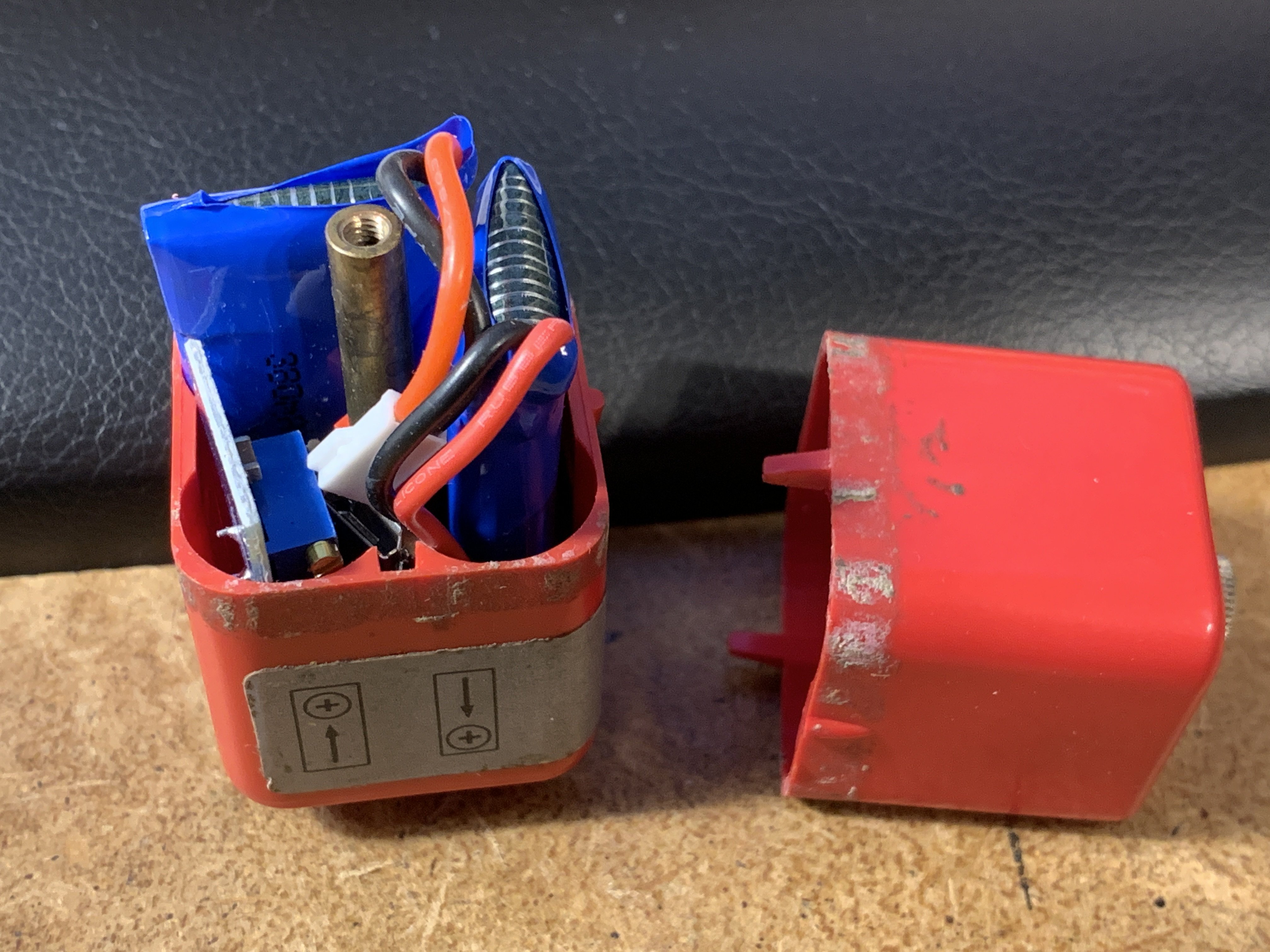

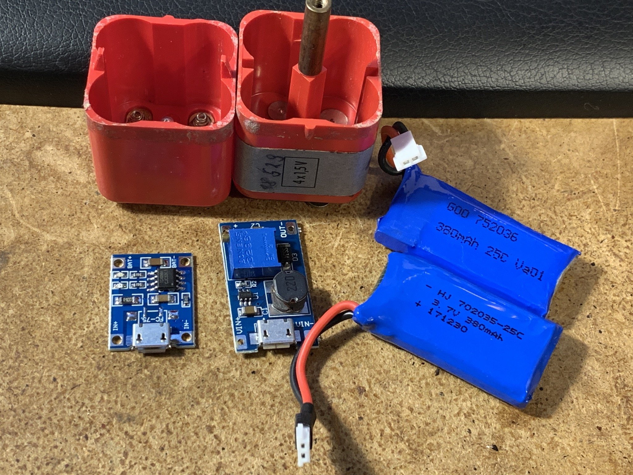

Hmmm. Man bekäme im Batteriekorb ohne zu Quetschen zwei (dann parallel geschaltete) 380mAh LiPos, einen Stepup-Booster für die 6V und dazu noch eine USB-Ladeelektronik unter. Nur original ist das natürlich nicht mehr...
D060E593-F6DD-4453-9028-B9D2CA31AA7B.thumb.jpeg.588f5b420584f106b97e488053fc7a36.jpegB22D6A61-7FC8-4439-876C-2208B8BF5604.thumb.jpeg.fb00e5c440565c424001b88a218c29be.jpeg453CAF64-C145-449F-BCF2-5A60E8FE7AC4.thumb.jpeg.7b5bb2c910d409d277aeef52eeafc803.jpeg

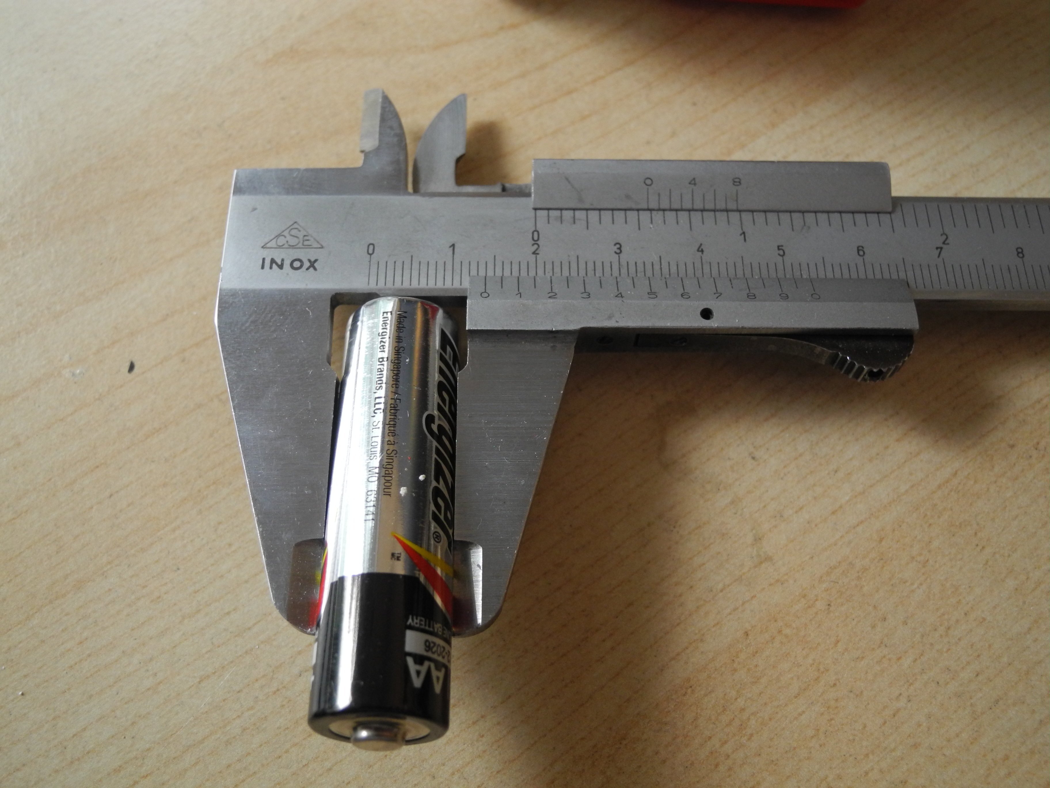

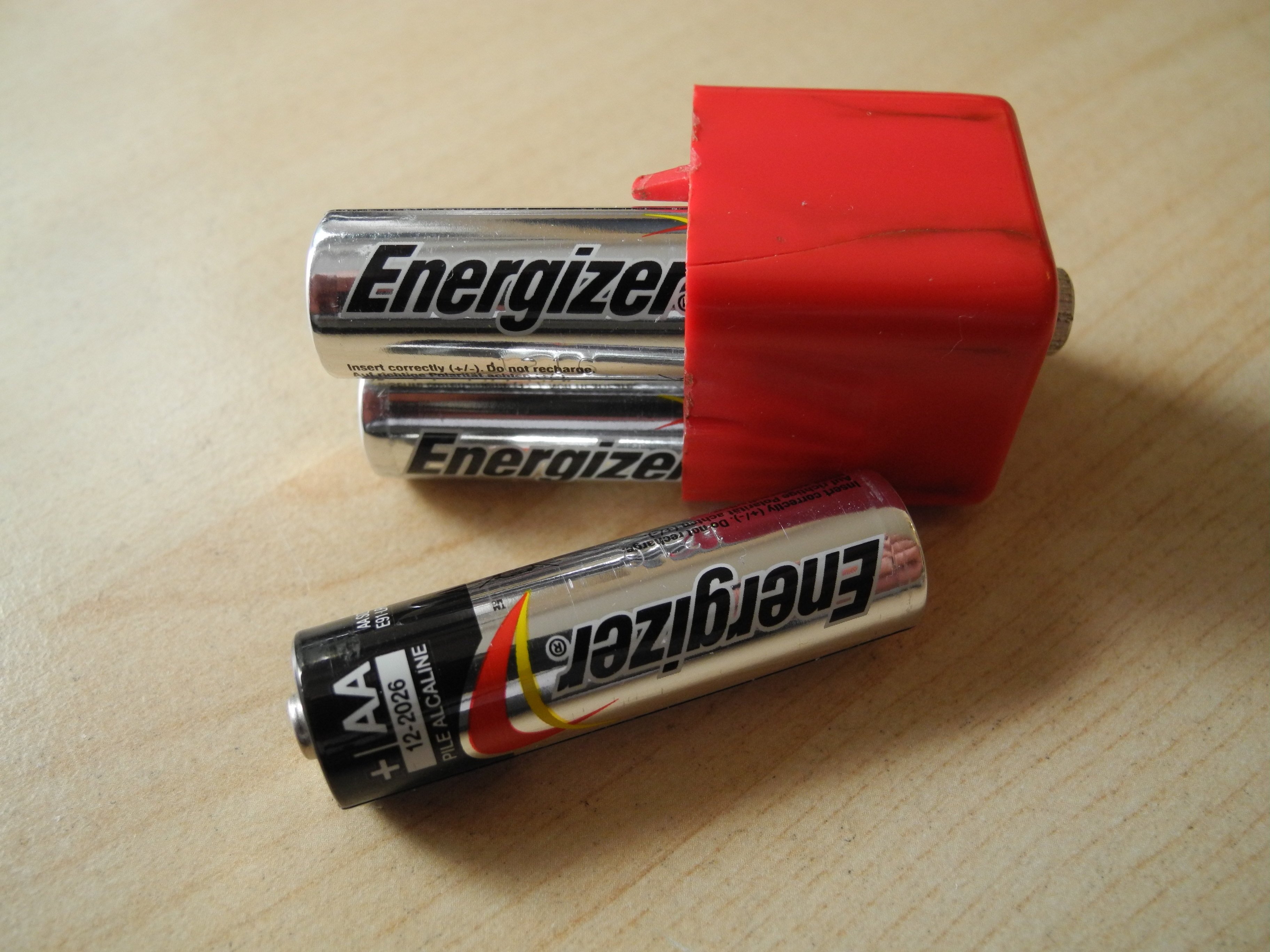

Bei meiner passen AA-Zellen von Energizer, mit der Schieblehre messe ich einen Durchmesser von 14mm.  Allerdings scheint die Box auch schon geschrumpft zu sein, vom Vorbesitzer hatte sie einige Risse. Die Lösung mit den Lipos gefällt mir aber sehr gut, wenn das Kästchen erst mal zugeschraubt ist, sieht es ziemlich "original" aus - originell ist es sowieso.DSCN2967.thumb.JPG.2b6153048765f67f3ad0e5429966ee70.JPG
