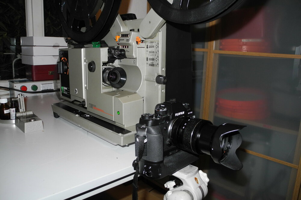

Hmm. Bin eigermaßen überrascht, dass die kurze Sequenz technisch so gut an-/herüberkommt. Das motiviert mich, weiter zu machen. Werde also statt des Projektionsobjektivs  -immerhin ein seltenes Vario kiptaron 20-60mm -  jetzt einmal ein altes Leitz Projetionsobjektiv 2,8 35mm verwenden, das ein deutlich dunkleres, wegen des großen Bildkreises (KB) aber absolut randscharfes Bild erzeugt, das könnte nochmal besser werden. Meinen (simplen) Aufbau werde ich mal fotografieren und die technischen Daten hier posten...

Die technischen Daten beschreibe ich noch. Vorab: Bauer P8 selecton, 24 fps. Kamera: Fuji XT2, Videoeinstellung 24 fps/23,97fps, Belichtungszeit manuell 1/30 sec, manuelle Blende, manueller Focus. Die Kamera synchronisiert nicht automatisch, ist auch nicht mit dem Projektor verkoppelt. Wahrscheinlich Glücksache, dass es nicht flimmert.

Dann mal zur Vorgehensweise: Die Kamera (Fuji XT2) wird auf einem Stativ direkt unterhalb des Projektionsobjektivs positioniert, der Projektor läuft mit 18 fps, die Fuji ist im Videomodus auf 1080 50p  eingestellt, ein wenig Probieren ist ratsam, um beim Projektor mit 18 vs. 24 fps und bei der Kamera mit diversen Aufnahmeformaten das flimmerärmste Bild zu bekommen. Bei mir ist es, wie beschrieben, die obige Einstellung. Blende manuell, Verschlußzeit auf 1/30 sec eingestellt, kürzer oder länger gibt Balken. Und dann Kamera starten und Film ab.
Die Videodateien werden dann mit einem Videobearbeitungsprogramm (bei mir Edius 7.52) weiterverarbeitet, können ggfls. geschnitten werden, ein digitalisierter, fertiger Film kann als Datei oder auch als DVD ausgegeben werden. Voilà.

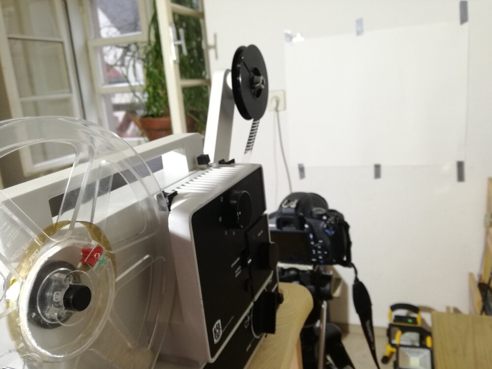

Ich habe mich vorhin mit meiner Canon EOS 1200D  etwas intensiver befasst und bin zu folgender Einstellung gekommen, bei der das Bild scharf und so gut wie flimmerfrei wird:
Projektion mit Eumig Mark 610D auf weissen Karton, Kamera ganz knapp neben dem Projektor, Kamera-Einstellung: HD, 1280x720 px, Bildrate 50fps.
Habe die Datei mit dem einfachen Moviemaker bearbeitet und das Resultat ist weit brauchbarer als alle meine vorherigen Versuche.

jetzt sind noch Fragen aufgetaucht. Ich weiss nicht, wer so eine Canon  noch besitzt.
Ich habe 3 Einstellungen für den Autofokus:
FlexiZone AF,
Live-Modus und
Quick-Modus.
Vermutlich hatte ich bei der einen Digitalisierung ein Zufallsergebnis.
Ich sehe auf dem Display ein weisses Rechteck, das dann grün wird, wenn die Distanz mit dem Autofokus richtig eingestellt wurde.. Beim "Live-Modus"kann ich nicht hineinzoomen, sonst schon.
An der Aufnahmedistanz ändert sich ja während des Abfilmens nichts, deshalb: Welcher Modus ist der beste? Live-View ist in dem Fall ja wohl nicht notwendig.
gute Resultate bekam ich auch bisher nur mit demTel->Zoom f= 55-250mm, Einstellung auf etwa 60mm.
Für einen Rat wäre ich dankbar.
die Bedienungsanleitung sagt mir zu wenig über das Filmen aus.Die Kamera ist für den Zweck ja nicht schlecht.
