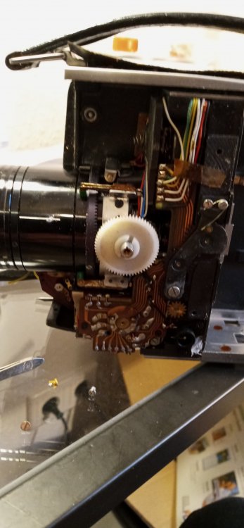

die Oxidation oder Feuchtigkeitsschäden der Elmo sind so stark das die Platinen Grünspann angesetzt haben.
Ich habe keinerlei Reaktion der Kamera bekommen und sie daher wieder zusammen geschraubt.
Die Rückteile behalte ich mal und halte entspannt Ausschau nach einer funktionsfähigen.
Sie lässt sich übrigends ganz gut zerlegen.
Das letzte Bild ist nach dem zusammenbau gemacht.
So eine weggerottete Leiterbahn kann man prima mit CuL-Draht ersetzen. Das ist gar nicht so schwer. Übrigens wird das zu dieser Leiterbahn führende Kabel auch hinüber sein, denn das Alkali ist durch eben dieses Kabel bis auf die Leiterbahn gekrochen... kapillarischer Effekt und Zahn der Zeit...

da bei der Elmo C300 die Blende stockt überlege ich ob man da selber etwas machen kann.
Auf super8wiki gibt es ja eine Beschreibung zum öffnen.
Japanische Übersetzung.
Sonst überlege ich an einer Werkstatt.
Das sollte nix sein was nicht zu beheben ist.
Da ich bei der ersten Elmo, (Batterieschaden) die überall innen Grünspann hatte, das schon mal gemacht habe weiß ich wo welche Schraube sitzt.
Auf der Wartungsanleitung wir auf Bild 7-9 unter dem Objektiv, ein Kontakt?, gereinigt.
Der sitzt hinter der Belichtungsmesserbatterie.
Danach soll es wieder Butterweich laufen.
Könnte das mit der stockenden Blende zu tun haben. Verschmutzt?
Beim betätigen des Hauptschalters öffnet die Blende  wunderbar sie schließt auch sauber.
Aber reagiert in der Automatik nicht richtig und springt im manuellen Modus schnell von 2 auf 8.
Da sie in einem guten Zustand sonst ist würde ich sie gerne wieder komplett zum Filmen nutzen können

Ohne die Kamera zu kennen, klingt das in der Tat nach verdreckten Kontakten. Ich hätte auf ein Poti getippt. Ähnlich, wie ein verdrecktes Verstärkerpoti "kracht". Das ist aber eine blinde Vermutung. Ich sag mal: Nur Mut!
Feine Kontakte (und auch Potischleifer) reinigt man am besten mit Papier, dass mit Kontaktspray (60) getränkt ist, und es zwischen den Kontakten durchzieht. Feststehende Kontakte dürfen auch getränkte Lederstäbchen sehen. Danach mit IPA reinigen (das Kontaktspray muss nach der Reinigung wieder runter!).
ich habe vorsichtig versucht die beiden eingekreisten Bereiche nach der obrigen Beschreibung zu reinigen.
Zum Glück kommt man an diese Stelle schnell und einfach ran.
Es hat aber nicht den erhofften Erfolg.
Die Blende geht butterweich auf und zu, über den Hauptschalter, stockt aber in den zwischenbereichen 2,8- 8.
Daher ist auch meine vermutung irgendeine Verschmutzung die ich aber noch nicht erreichen konnte.
Jap der Poti für die manuelle Blendenregelung ist links im Kreis.
Der dreht sich auch mit .
Hab ihn soweit gesäubert.
Werde das die Tage wohl nochmal probieren irgendwo sitzt Schmutz da bin ich sicher.....

So war noch mal an der C300 Kamera.
Der kleine Kontakt im rechten Kreis ist definitiv für den Antriebsmotor.
Der Poti für den manuellen Beli bewegt sich und sieht genau so aus wie bei der C300 mit Batterieschaden.
Aber etwas ist aufgefallen.
Der Regler also Poti lässt sich problemlos drehen, während die Honeywell und der Totalschaden beim Potidrehen irgendwie mehr wiederstand oder Kontakt hat.
Das fühlt man minimal aber es ist ein Unterschied da.
Es fühlt sich  so leichtgängig an.
Ich habe gelesen das ein Poti nicht nur schmutzig sondern auch abgeschlifen oder abgenutzt sein kann.
Dann hat er nicht mehr richtig Kontakt.
Auswechseln ist hier für mich nicht möglich.
Gibt es noch ein Trick?
Edited by Stefan vom Stein (see edit history)
"Abgeschliffen" ist sehr sehr unwahrscheinlich, da muss man schon sehr sehr viel an der Blende drehen. Da du die Blende ja teilweise sauber regeln kannst und nur ein bestimmter Bereich springt, spricht dass dafür, dass genau dieser Bereich des Potis keinen Kontakt hat. Am wahrscheinlichsten ist es die Schleiferbahn. Kannst du die sehen? Ist sie lokal verdreckt? Oder evtl gebrochen, so dass der Schleifer stellenweise nicht mehr aufliegt?
