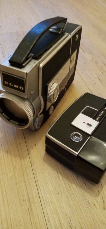

ich bekomme die Tage eine Elmo C300.
Mit Super8 und Doppel 8 Magazin.
Der optische zustand ist 2-.
Da der jetzige Besitzer die funktionen nicht kennt schätze ich das sie erst mal defekt ist.
Hoffentlich sind die Batterien draußen.
Eine Bedienungsanleitung und Reparaturanleitung habe ich.
Gibt es trotzdem jemand der sie richtig warten kann?.
Tipps helfen auch....
Außer leichte Reinigungen ist bei mir nicht mehr drin.
Doof finde das der manuelle Belichtungsmesser wohl nur geht wenn die Automatik noch funktioniert.
Und da ahne ich böses.
Aber das Modell war sehr preiswert so das man nicht so viel falsch machen konnte.

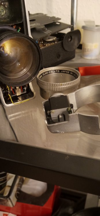

so die Elmo C300 ist da.... ihr zustand ist allerdings eher auf 4 einzustufen.
Das Batteriefach für den Beli geht nicht auf.
Und der Batterienkorb für den Moror fehlt.
Leicht oxidiert.
Ich muss sie wohl erst mal reinigen und säubern.
Passt ein Ersatzkorb für die AA Batterien oben rein?.
Gibt es ja im Netz einige Modelle.
Stefan.

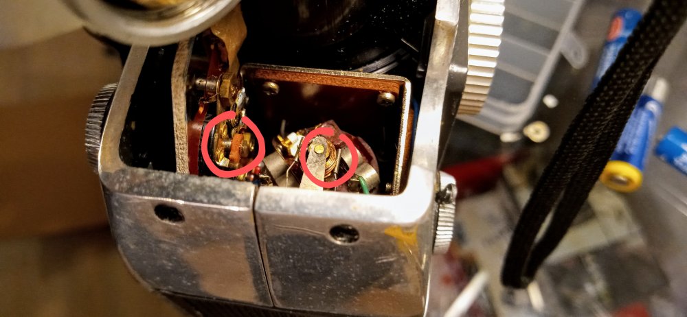

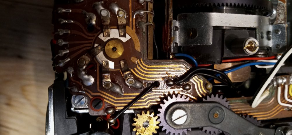

hier ein paar Infos zur Laienwartung der C300.
Ich denke ihre Schäden sind so massiv das eine Werkstatt nicht in Frage kommt.
Daher versuche ich es selber kann man nur von lernen...
Ich benutze dazu die Reparaturanleitung von Super8wiki.
Die Belibatterie ist nicht ausgelaufen obwohl sie noch drin war.
Ich hab den gelben Draht abgelötet und das Fach gereinigt da das Batteriepapier festgefressen war.
Nun lässt es sich von außen öffnen
Leider fehlt der AA Batteriekorb.
Und in dem Fach gibt es massive Auslaufschäden.
Das versuche ich zu öffnen und soweit zu reinigen.
In der Anleitung fand ich was von Externer Stromversorgung.
Daher hab ich mir div. Batteriekörbe bestellt vielleicht kann man da was zaubern.
Intern oder Extern.
Ungern würde ich sie weiter öffnen aber wenn es sein muss kämpfe ich mich bis zu Motor vor.
Die Anleitung dazu ist gut denke aber nicht das dieses Modell jemals wieder läuft.
