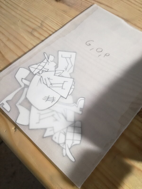

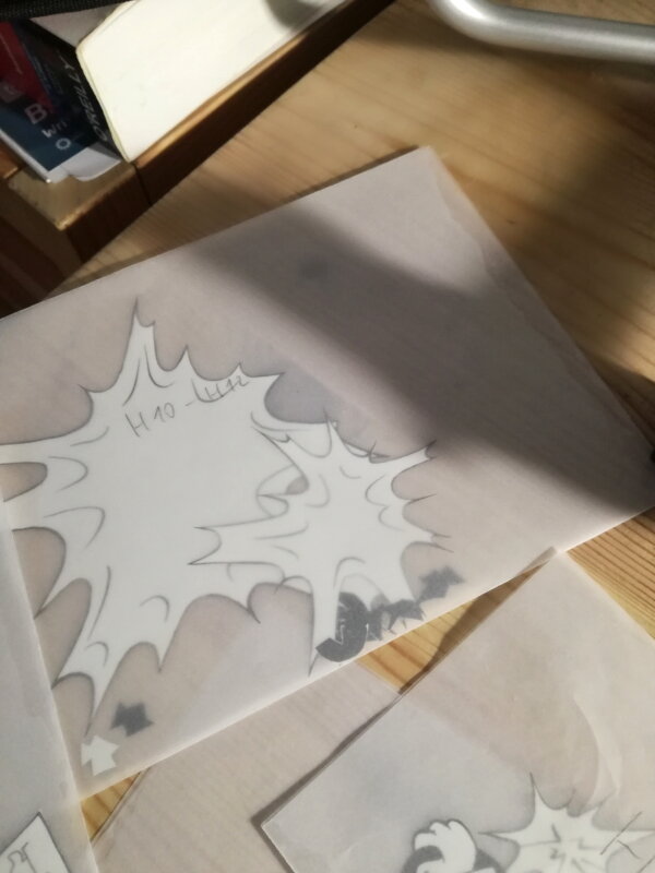

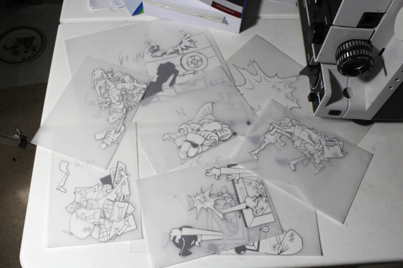

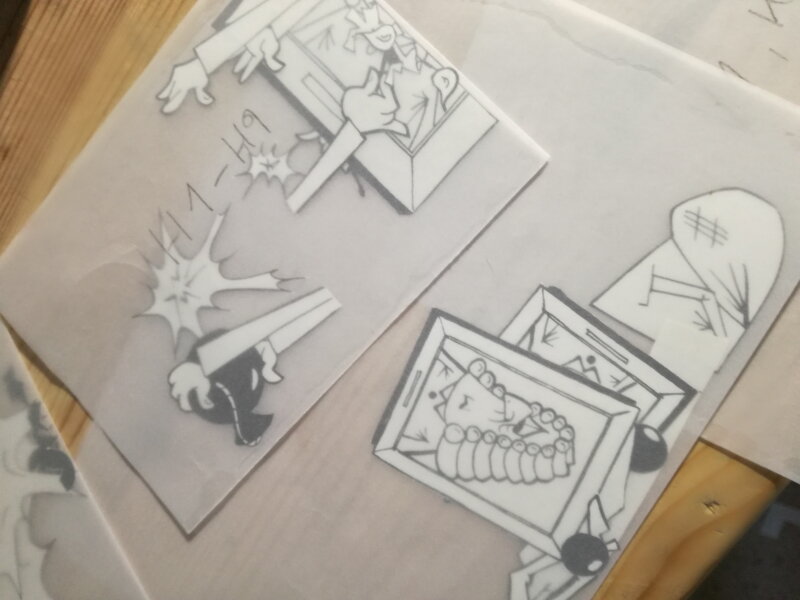

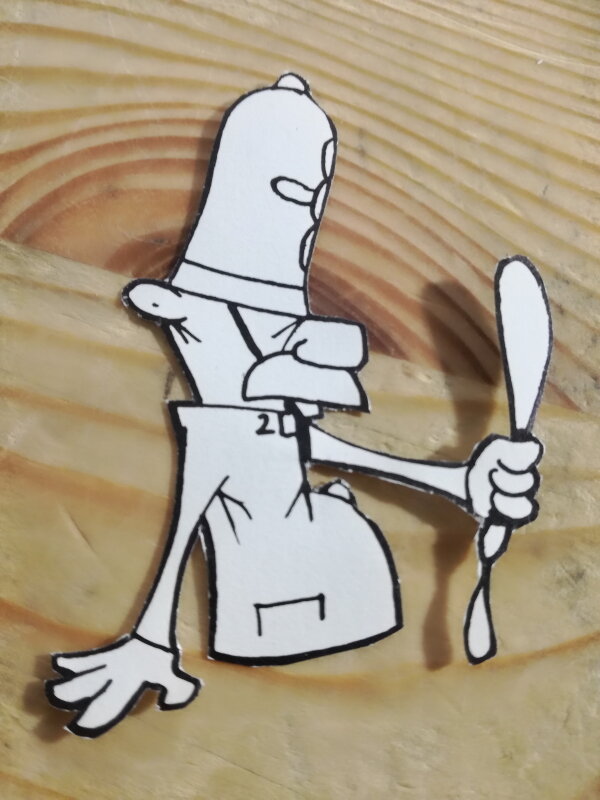

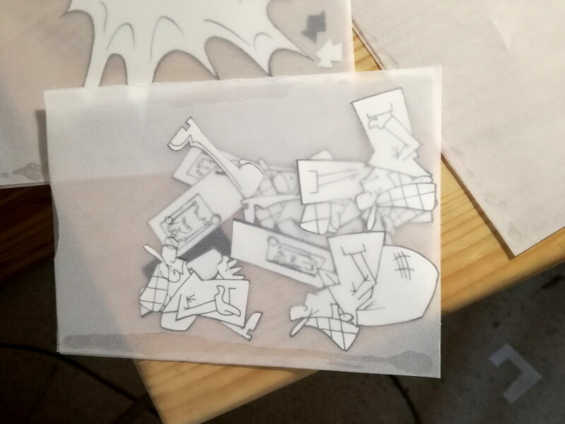

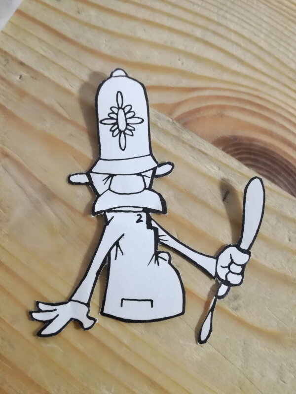

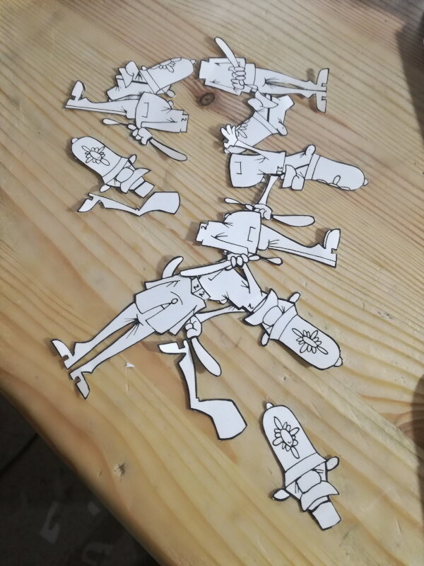

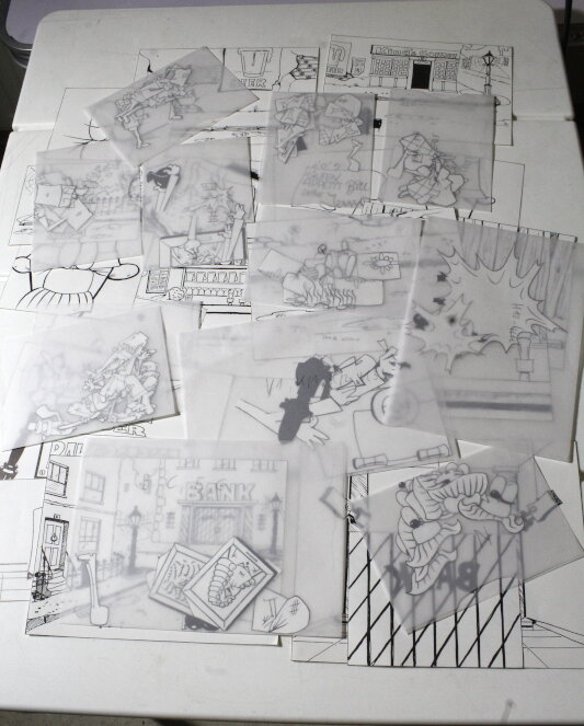

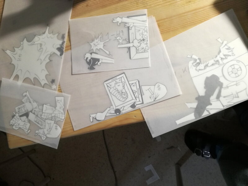

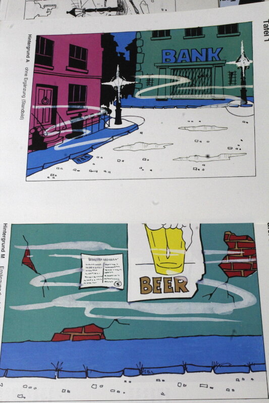

So, lange hat es gebraucht mit der Vorbereitung, aber endlich sind nun alle Teile ausgeschnitten. Bissl wird es noch dauern, bis ich weiss, wie und was. 😉  Zuerst probiere ich das Projekt in Schwarz-Weiss.

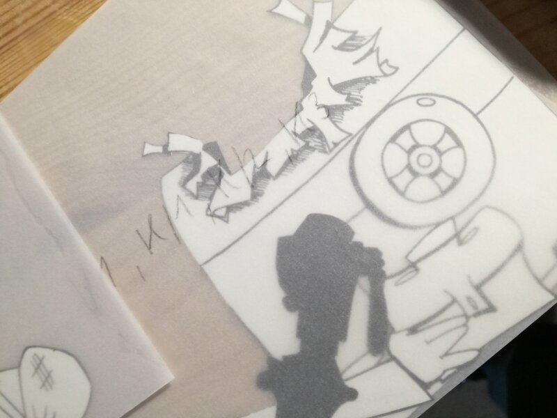

So, ich habe inzwischen begonnen, übungshalber ein paar Szenen zu legen, doch, so wie die sich das mit dem Verschieben der Papierteile vorstellen, klappt das bestimmt nicht. Nun habe ich im FB-Schmalfilmforum den guten Rat bekommen, die Einzelteile auf Folien zu kleben. Die Idee halte ich für fabelhaft, denn eine Folie  mit dem Einzelteil drauf lässt sich bestimmt besser verschieben, ohne andere Teile ungewollt mitzubewegen. Nun stellt sich allerdings die Frage, ob die überstehenden Folien bei der Aufnahme nicht zu sehr stören.
Auch wenn manche ein Fingerkreuz machen, aber nutze doch für die ersten Versuche die digitale Technik. So kannst du Fragen, ob die Folien störend sichbar werden oder ob die Bewegungsabläufe im richtigen Tempo sind, schon klären, bevor du zur S8-Kamera greifst. Vielleicht nimmst du sogar Fotokopien der Figuren zu den Tests, damit nichts versaut ist, falls das mit der Folie doch nicht so ideal wie gedacht ist oder du andere Folien brauchst.
Mit der Inkjet-Folie klappt das jedenfalls nicht, das sehe ich auf den ersten Blick. Die biegt sich durch. Es müsste eine dünne Folie sein, die absolut plan aufliegt. Man sieht sie auch, besonders, wenn zwei oder gar drei Folien übereinander liegen. so wird das nichts. Wie ich das digital probieren könnte, weiss ich jetzt gar nicht. Ich hab nur das Smartphone und die Canon EOS 1200D. Wie das mit Einzelbildern geht, kann ich nicht sagen.
Wenn du mit Folien arbeitest, müssten diese an ihrem Platz bleiben (Lochung),
die Figur muss sich bewegen, d.h. du brauchst dann für jede Phase eine Folie.
Arbeitest du ohne Folie, muss der Karton für die Figuren kräftig genug sein, damit er sich nicht wölbt.
Lotte Reiniger hatte für ihre Scherenschnittfilme Bleifolie verwendet.
Um die Planlage von Folien usw. zu erreichen, klappt man eine Glasscheibe darüber,
die im Idealfall kardanisch aufgehängt ist.
Damit sich die Kamera nicht in Glas bzw. Folie spiegelt, guckt das Objektiv durch ein Loch in einer
mattschwarzen Platte. Zusätzlich kann man ein Polarisationsfilter verwenden.
Beleuchtung von den beiden Seiten her (wie bei Repro).
Übereinanderliegende Folien dunkeln sich gegenseitig ab, wie du bereits festgestellt hast.
Deshalb verwendet(e) man beim klassischen Zeichentrickfilm zur Hintermalung der Folien Farben in vier Helligkeitsstufen,
die der jeweiligen Position der Folie zugeordnet sind. Also unterste Folie, hellste Helligkeitsstufe.
Wenn du einen Flachbettscanner hast, kannst du eine selbstgebastelte Leiste mit zwei kleinen Holzdübeln
für die Lochung deiner Animationsphasen anbringen und damit Einzelbilder "aufnehmen", dh. scannen.
Viel Spaß beim Experimentieren.
-rvc-
Danke für die Tipps. Es handelt sich hier um einen Legetrick mit Rumpf, Armen , Beinen, Kopf usw. als Einzelteile. Das Problem sehe ich nun darin, dass ich beispielsweise das zweite Bein mit verschiebe, wenn ich eines in der Postion geringfügig für den Bewegungsablauf verändern will. Kurz, es ist mir fast so gut wie unmöglich, die Position der Einzelteile, die für die Phase nicht bewegt werden dürfen,  beizubehalten, weder mit Pinzette noch sonst irgendwie.
Man kann z.B. den Rumpf mit einem Stückchen Tesafilm fixieren, aber bei jeder Bewegungsphase ein Bein anzuheften, erscheint mir unmöglich.
Lt. Canon-Buch "Nebel in der Bakerstreet" von Hans Wernitz sollte aber die Realisierung mit den Papierteilen allein reasilierbar sein, teilweise eben mit Fixierung durch Tesafilm. Es sind also weder Folien noch eine Passer-Vorrichtung für die Phasen nach Daumenkino-Art vorgesehen, sondern es muss jedes einzelne Teil  aufgelegt und schrittweise bewegt werden. Das Hintergrundbild ist auch nicht immer dasselbe, sondern es gibt einige Bilder für die verschiedenen Szenen.
Das Bewegen einer einzelnen Hand  (heben und senken)  wäre noch kein Problem, aber bereits bei zwei unterschiedlichen Bewegungsphasen klemmt es mit der praktischen Durchführung.
Nachdem das Ausschneiden der Teile ziemlich viel Zeit in Anspruch genommen hatte, beisse ich mich jetzt natürlich durch, um eine Problemlösung zu finden. Derzeit würde auch keine "digitale Probeversion" helfen, weil ich einfach mit dem Auflegen nicht zusammen komme.
Du könntest dir entweder 1mm dicke Magnetfolie besorgen und die Figurenteile hinterkleben oder du klebst dünne Blechstreifen oder Drahtstücke unter die Figuren. Dann kannst du im Fall1 eine Blechtafel oder im Fall2 Magnete hinter dem Hintergrund unterbringen, so dass die Figuren gehalten werden.
