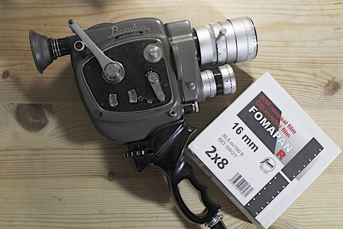

... eine Rolle Fomapan R100 in 16mm kostet 29,95 €, 16 mm Kameras gibt es ebenfalls günstig, gleiches gilt für Editoren, Projektoren und eine Klebepresse. Eine Kassette Tri-x gibt es ab 32 Euro aufwärts, krasser wird es beim Ektachrome, da geht es bei ca. 55 Euro los, 16 mm kosten hier "nur" ca 80 Euro, obwohl es die 4fache Fläche an Film ist. Einspulen in die Spirale ist von der Tageslichtspule auch viel einfacher und im Vergleich zu monos Beschreibungen auch nicht lebensgefährlich. Und projizierter 16 mm Film ist auf der Leinwand purer Genuss...
Mich wundert es nicht, dass bei Ebay  die Preise für 16 mm Kameras anziehen und S8 Kameras  - auch die richtig guten - vergleichsweise schlechtere Erlöse erzielen.
