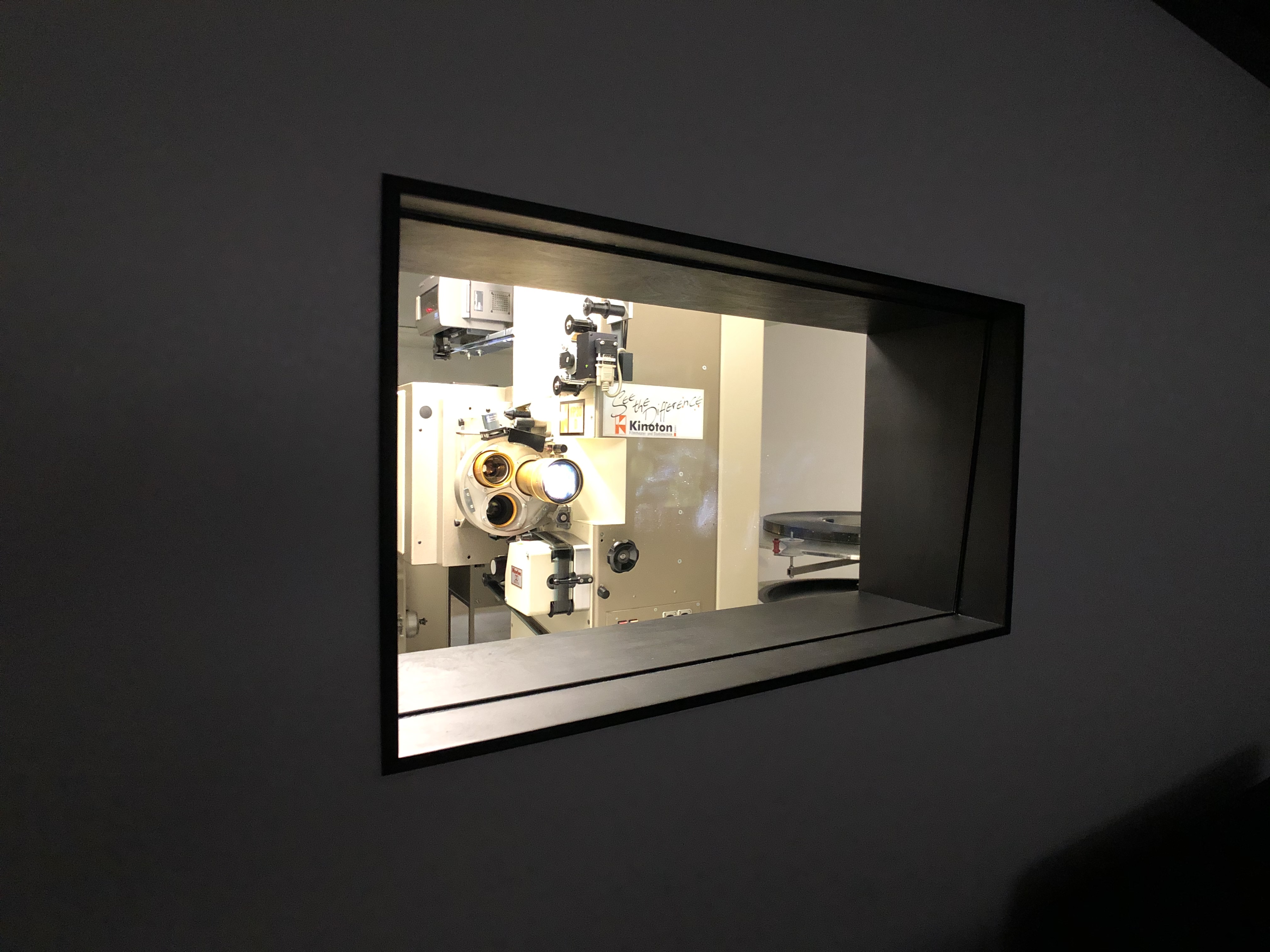

Welches Glas eignet sich als Projektionsfenster? Ich habe mal bei der örtlichen Glasfirma nach entspiegeltem Glas nachgefragt und die teilten mir mit, es gäbe nur eines mit 2mm (!), eigentlich gedacht für Museumsvirtrinen. Es sollte aber schon eine gewisse Dicke haben um etwas den Schall abzuschirmen. Gibt es noch andere Bezeichnungen für die in Kinos verwendeten Projektionsfenster?
Weiters sollte man das Fenster geneigt montieren, richtig? Nur ein wenig oder doch steiler? In mehreren Kinos konnte ich Montagen ohne Niegung bis hin zu 45° beobachten.

Mirogard für Bilderrahmen ist einfacher und preiswerter zu kriegen - im Internet-Rahmenshop Abmessungen eingeben, Bestellclick, und 2-3 Tage später ist die Scheibe für kleines Geld im Briefkasten. Die geringe Dicke lässt sich zur Verbesserung des Schallschutzes dadurch kompensieren, dass man zwei Scheiben in unterschiedlichem Winkel verwendet. Geneigter Einbau ist gar nicht so kompliziert. Ich kleide z.B. den Wanddurchbruch an allen Seiten mit dünnen Dämmmatten (->Isomatte) aus, die Scheiben werden dann einfach nur im gewünschten Winkel in dem weichen Material eingeklemmt oder mit zusätzlichen Stücken der Dämm-Matte verkeilt. Fürs Heimkino ausreichend, und man kann die Scheiben auch wieder jederzeit ohne Aufwand raus nehmen.
Würde mir aber erstmal garnicht soviel Sorgen machen wegen Schallschutz. Hängt aber auch von der Größe des Wanddurchbruches und der Wandstärke ab.
Amiran ist deutlich schwerer und teurer zu kriegen, und wenn man Pech hat, kriegt man das falsche geliefert, das gibts in verschiedenen Ausführungen, und der örtliche Glaser hat in der Regel nur die Möglichkeit, eine komplette Platte für sehr viel Geld zu kaufen, oder dir irgendeinen Rest anzudrehen, der ggfs. ein anderes Grundmaterial beinhaltet. GLS hat eine kleine Verkaufsniederlassung in Köln, die auch Zuschnitt in kleinen Größen machen. Da hat man ggfs. mehr Glück. Amiran und Mirogard bezeichnen im Grunde nur die Beschichtungen und Produktfamilien - wenn Du Pech hast, kriegst Du zwar die richtige Beschichtung, aber das falsche Glas drunter. Das passiert dir bei Mirogard vom Rahmenhändler eben nicht. Dafür geht das aber eben nur bis 3mm.

nimm AMIRAN auf Optiwhite FM (FM = Fertigmaß) ;-) LM ist Lagermaß.
Lass dir die Glasränder nach Wunsch ausarbeiten, wie du es brauchst. Einklemmen zwischen Fenstergummi z. B. ...
Ich habe 6mm und 8mm in V-Form genommen - zwei versch. Dicken, um die Ressonanzankopplung zu minimieren.

Ich hole das immer direkt bei der GLS in Fürstenfeldbruck ab, keine Probleme. Optiwhite mit Antireflexbeschichtung, habe damit auch keine Probleme beim Uniformitymessen durch die Scheibe.
Es gibt aber Gläser, da klappt das gar nicht mir dem Messen durch die Scheibe, leider so in Mannheim im Cinema Quadrat verbaut. 3D mit Sony R515 funktioniert jedoch dadurch. Ich weiß aber nicht was es ist, hat auch einen leichten Grünstich. Kenne den Einbauer, werde nachfragen.
Falls man es beim Glaser besorgen will, einmal auf Ebenheit prüfen, und dann durch die Schnittkante schauen. Muß quasi weiß sein, übliches Fensterglas beschichtet ist grün.
