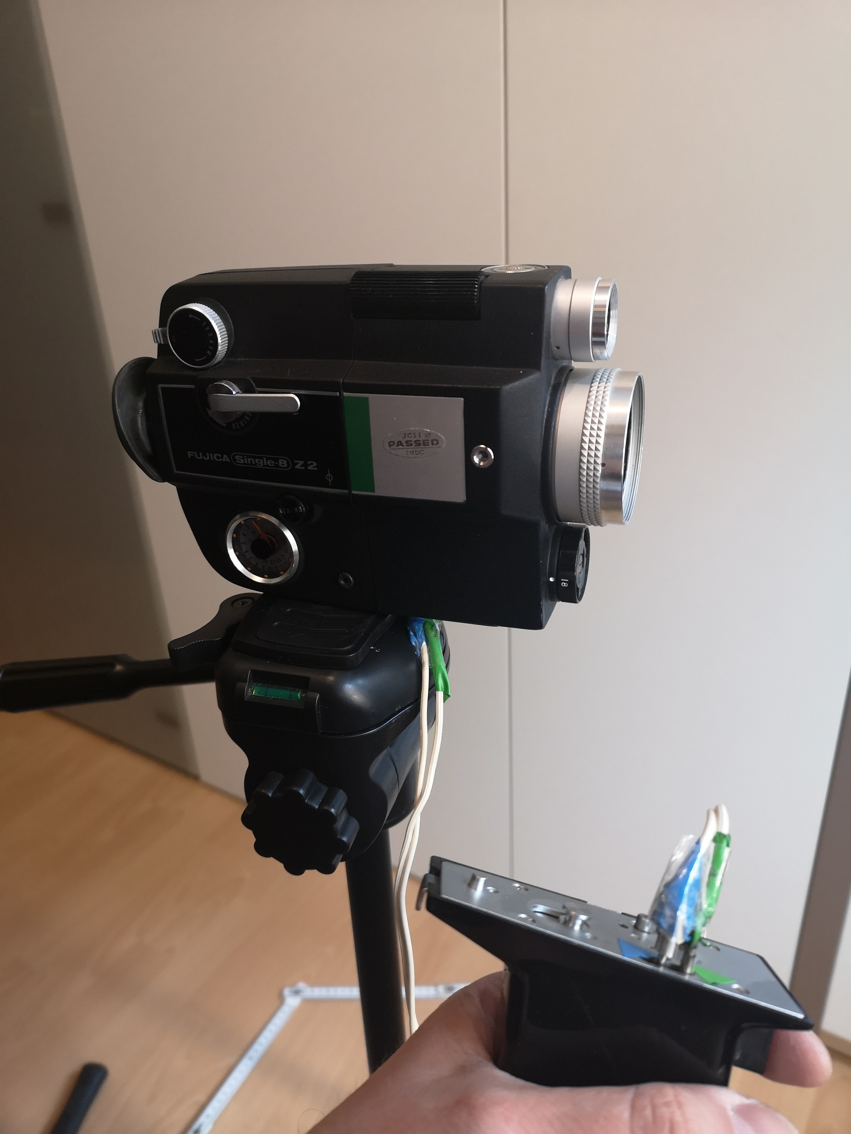

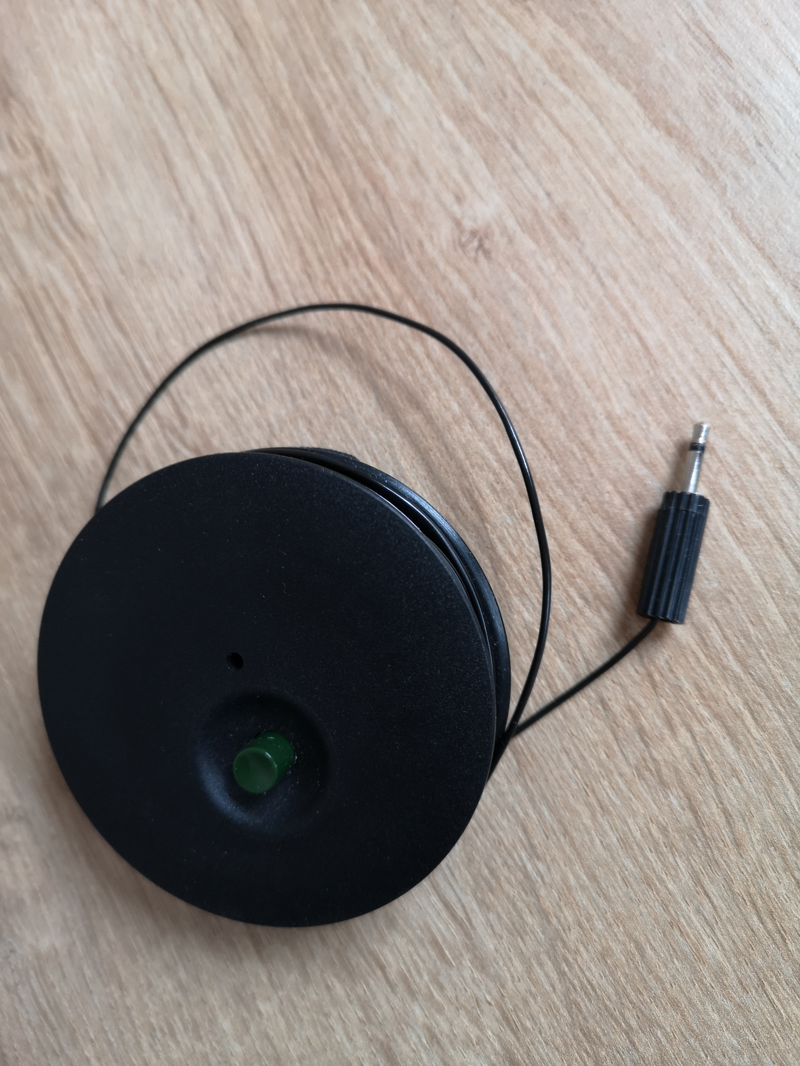

Mal was Anderes. Benötigen Fujica-Kameras eigene Fernbedienungen? Meine (bei Super8-Kameras) funktionstüchtige Super 8-Fernbedienung wird von meiner Fujica Z2 nicht erkannt.
Argh, Ich habe das Problem gelöst. Für die Z1 und Z2 gibt es ein Extraprodukt, das man an den abnehmbaren Batterieträger im Griff anschließen kann. So was doofes...

Problem vorerst gelöst. Wenn auch Laienhaft. Werde es demnächst optimieren.IMG_20210130_145737.thumb.jpg.862bf02a3fd17fe4fdee958599cb93c1.jpg

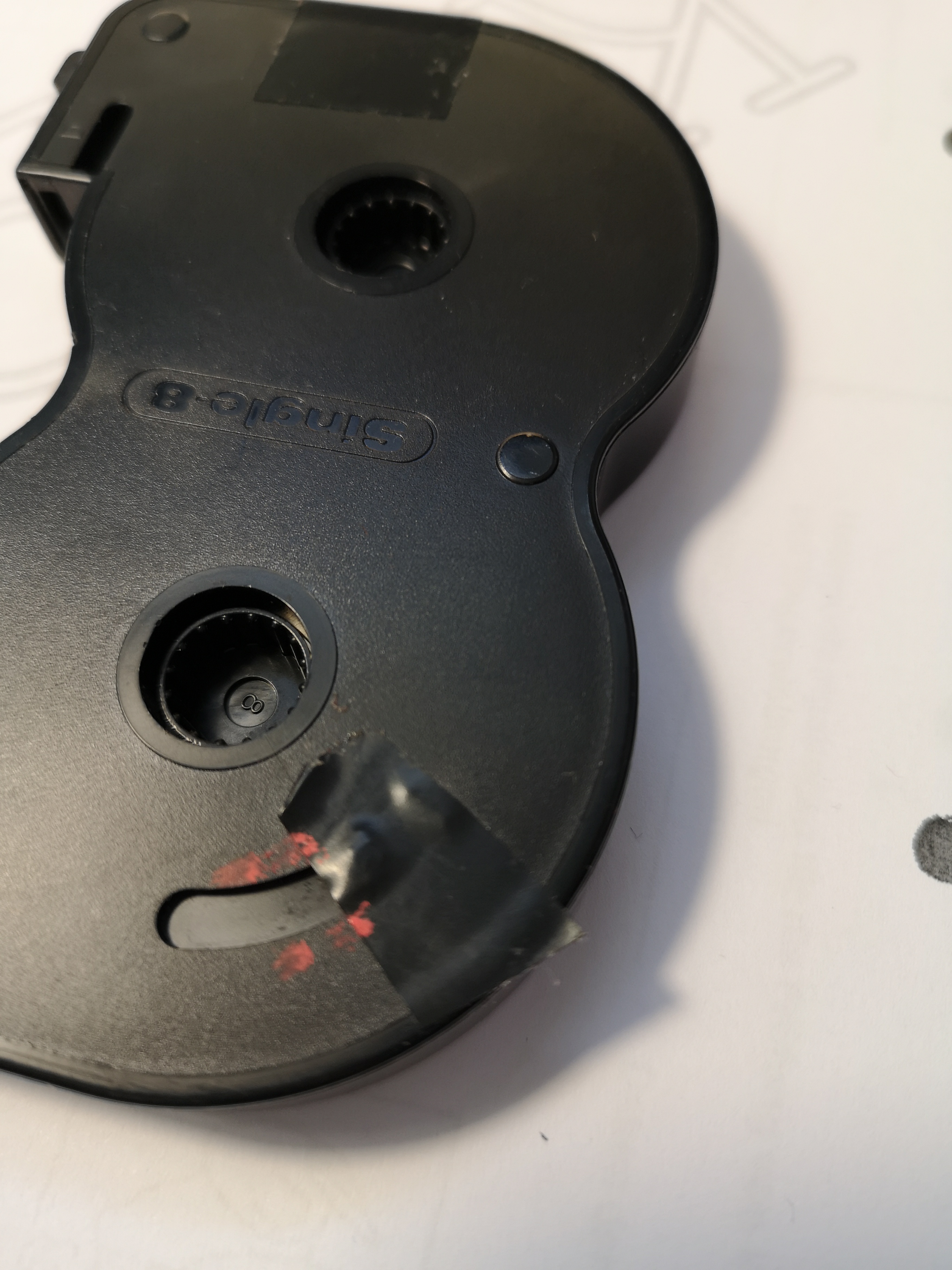

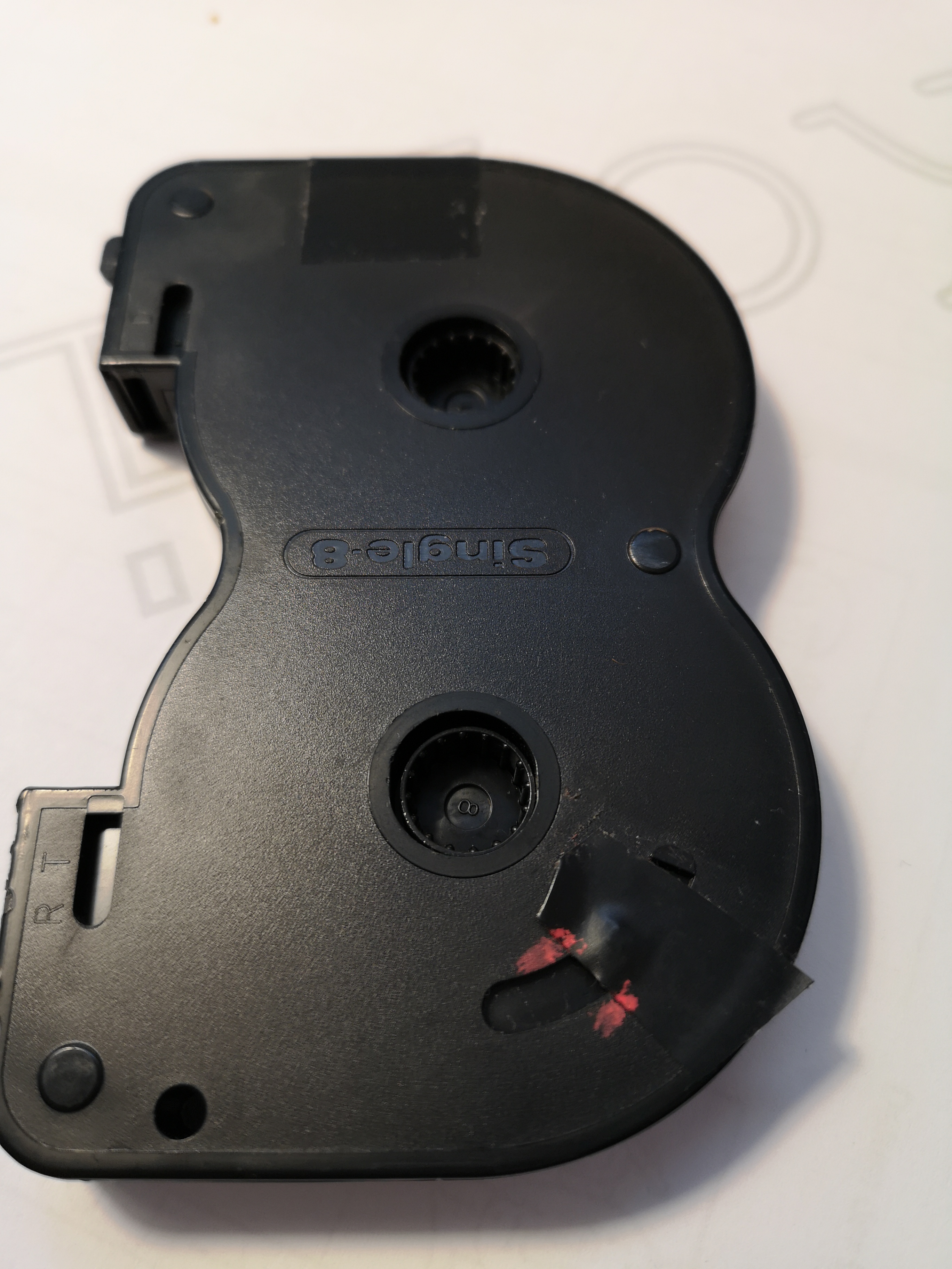

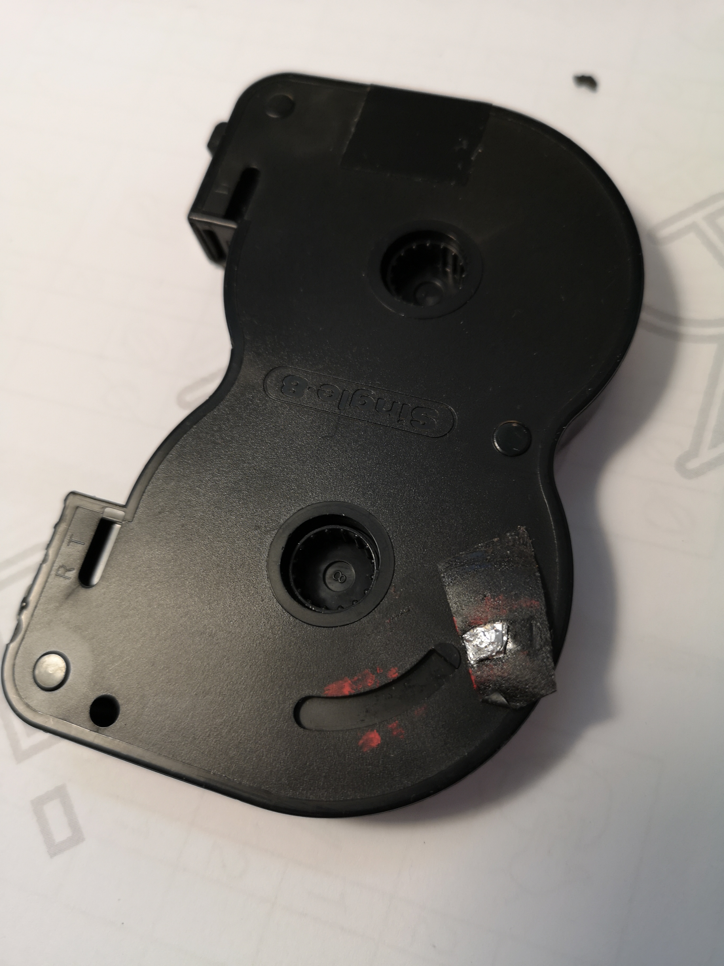

Auf Wunsch hier mal meine hausbackene ISO-Einstellung bei Single 8-Kassetten.
Ich habe einfach eine Kugel aus Alufolie in die Einkerbung gesteckt und mit Klebeband festgeklebt. Mit ein bisschen rRumprobieren mit der Kamera findet man raus, wie weit die Kerbe verschlossen werden muss, um den nächsten "ISO-Grenzwert" zu erreichen. Dann habe ich einfach einen Strich auf Klebeband und Kassette gemacht. Funktioniert mit Fuji-Kameras. Bei Elmo-Kameras wird der ISO-Wert, glaube ich, am Rande der Kassette abgelesen. Aber ich habe nur Fuji.
