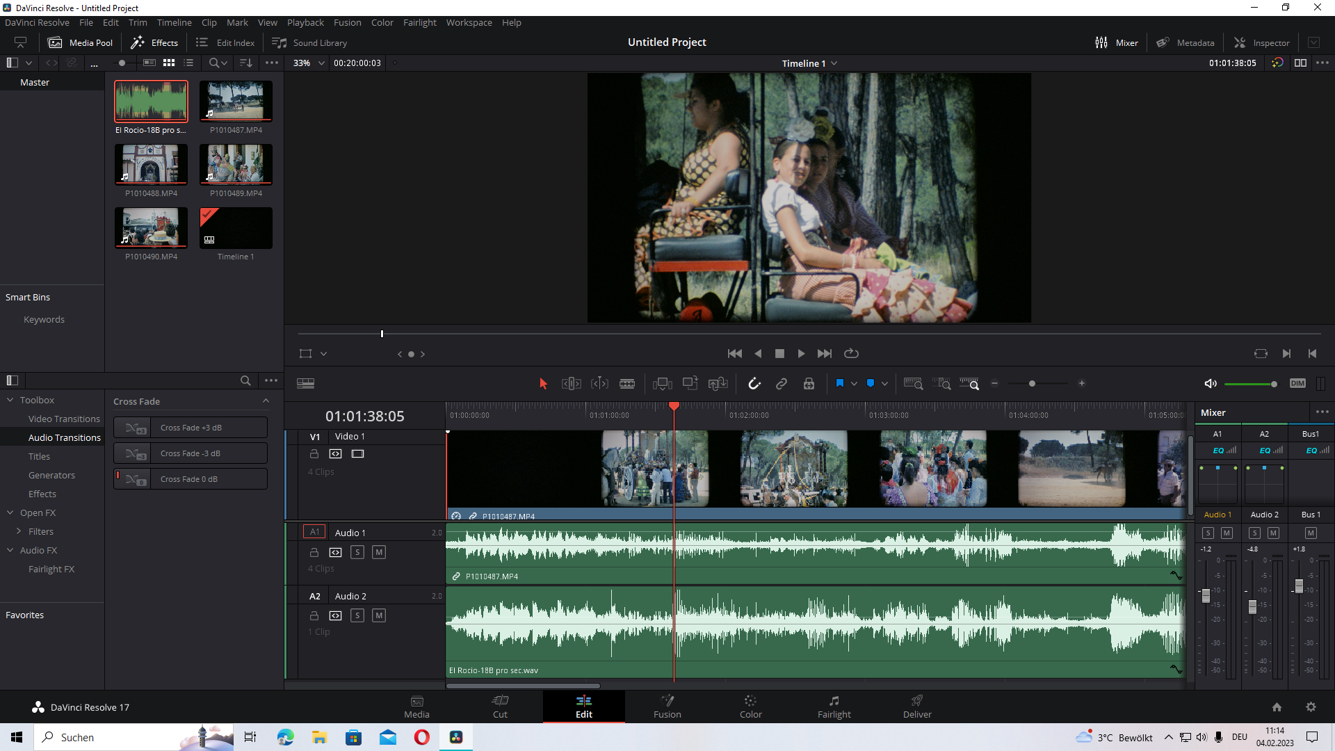

Selbst digitalisiert:
Projektor Bauer T510 auf 16,6 B/sec
Aufnahme in 4K UHD
Gerendert in DaVinci auf F HD
Projektor und dig. Kamera sind nicht synchronisiert. Bei einem Film wie diesem, mit vielen Personen und Fahrzeugen, die sich quer durchs Bild bewegen, wäre eine Synchronisierung besser.
Vertonung:
Der Ton des analogen Films wurde in einem 2. Durchgang mit 18B/sec in Audacity gespeichert. Dadurch besserer Ton, besonders bei Kommentaren. In DaVinci werden Bild und Ton (Audio 1, mit Projektorgeräusch) der dig. Kamera so  beschleunigt, dass die Tonaussschläge mit Audio 2 (guter Ton bei 18B/sec) synchron werden. Beim Rendern wird Audio 1 stumm geschaltet.
Pfingsten in El Rocio

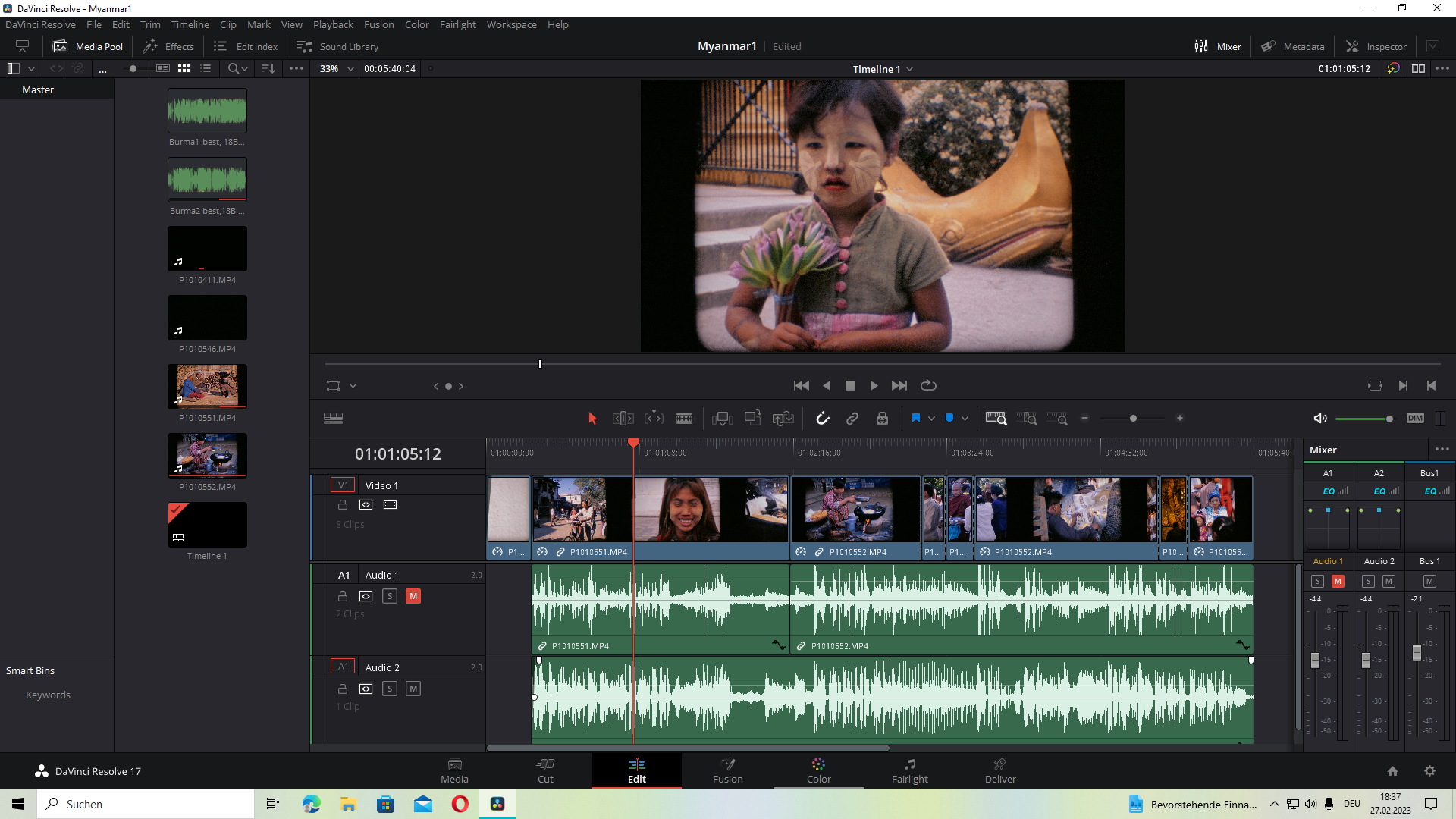

                                Vergleich Videoschnittprogramme SHOTCUT – DaVINCI RESOLVE
Den Super-8 Film habe ich von der Leinwand abgefilmt und in 4K UHD digitalisiert. Gerendert dann in beiden Programmen, im Shotcut und DaVinci auf 1920x1080.
Film1: Myanmar-die Magie Buddhas, SHOTCUT
Die Aufnahmen ab Min. 2 sind ident mit Film2
Film2: Myanmar-die Magie Buddhas, DaVINCI
Auf youtube fallen die Schatten im Film dunkler aus als am Fernsehgerät, wenn man das ursprüngliche, in DaVinci gerenderte Video nimmt

Recht zufriedenstellende Ergebnis eigentlich. Danke !
DaVinci gefällt mir hier besser - weil es heller ist.
Das Flimmern ist gut kontrolliert bei Beiden ...
Die Doppelbilder halten sich in Grenzen. Entscheidend ist der vorgewählte Shutter natürlich.
