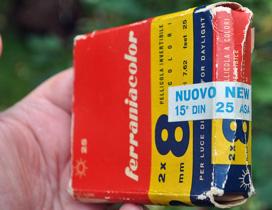

Film ist angekommen. Interessant der Aufkleber: "NEW 25 ASA", ich gehe davon aus, er hatte vorher noch weniger ASA........

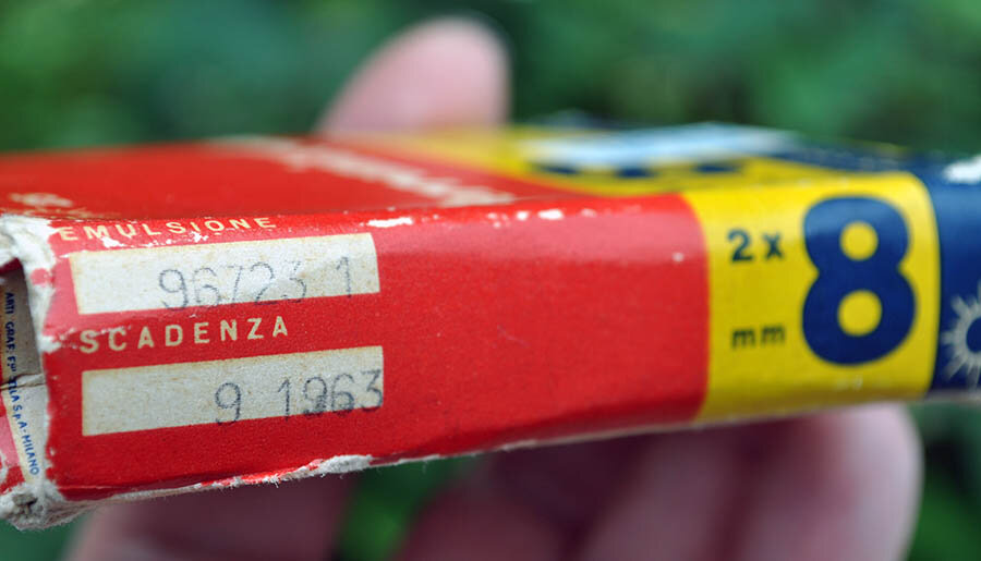

Wahrscheinlich ist das Geheimnis der interessanten Farben folgendes: Ablaufdatum September 1963, das erste Motiv ist aber ein Hotel (Interhotel Panorama, Oberhof), das nachweislich erst 1969 eröffnet hatte. 😉
Auch das Geheimnis ist gelüftet, der 8mm Ferrania Colorfilm startete mit 11 DIN. (wahrscheinlich ab 1957)
In der rivista mensile di fotografia, cinematografia e arti figurative (Revue, Umschau) Ferrania von Oktober 1952 wurde das Material zum ersten Male vorgestellt. Auf Seite 8 steht, ich zitiere wörtlich:
Per primo è stato posto in commercio il tipo per diapositive a colori per presa alla luce del giorno; il supporto, sul quale è stesa l’emulsione sensibile, è ininfiammabile e fra questo e lo strato sensibile è steso uno strato nero antialone. Il materiale ha una sensibilità di circa 15/10 Din, (25 Scheiner) e, come tutti i prodotti consimili, ha una latitudine di posa limitata rispetto al bianco e nero; ciò significa che errori nel calcolo del diaframma (quantià di luce) e dell’otturatore (tempo di esposizione alla luce), sono non così facilmente compensabili come ad esempio con la Ferrania Superpancro 32 in bianco e nero, la cui grande latitudine di posa sopperisce ad eventuali esposizioni inesatte.
Übersetzt: Als erstes ist der Typ für Farbdiapositive zur Aufnahme im Tageslicht in den Handel gebracht worden; der Träger, auf welchem die empfindliche Schicht aufgetragen ist, ist unbrennbar und zwischen diesem und der empfindlichen Schicht ist eine schwarze Antihaloschicht vergossen. Das Material hat eine Empfindlichkeit von ungefähr 15/10 DIN oder 25 Grad Scheiner und hat wie alle vergleichbaren Erzeugnisse einen begrenzten Belichtungsspielraum gegenüber dem Schwarzweiß; dies bedeutet, daß Fehler beim Ausrechnen der Blende (Lichtmenge) und des Verschlusses (Belichtungszeit) nicht so einfach auszugleichen sind wie zum Beispiel mit dem schwarzweißen Ferrania-Superpanchro 32, dessen großer Spielraum mögliche ungenaue Belichtungen überwindet.
Wieder der Fehler Lichtmenge-Lichtstrom, aber wichtig ist zu wissen, daß 1961 bei der Harmonisierung der Filmempfindlichkeitsmeßverfahren ein 100-Prozent-Sprung erfolgte. Die 15/10 DIN von 1952 waren im Rückblick etwa 12/10 DIN.
