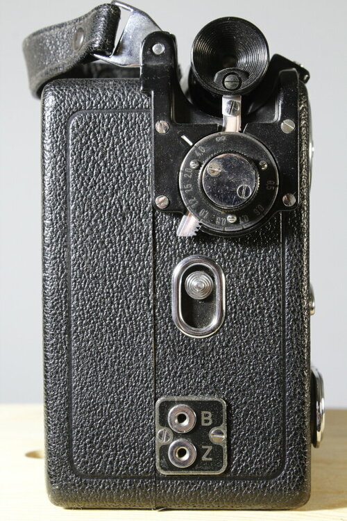

Heute aus Belgien eingetroffen. Eine wunderschöne Siemens-Kamera, Modell FII.
Leider ist nur eine einzige Kassette dabei. Nun suche ich bei eBay, ob vielleicht eine angeboten wird, aber derzeit schaut es schlecht aus.

Aussehen tut sie wunderhübsch. Ich wünsche Dir, dass sie jetzt auch noch gute filmtechnische Gene hat!
Viel Freude damit,
Ulrich

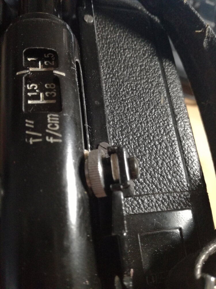

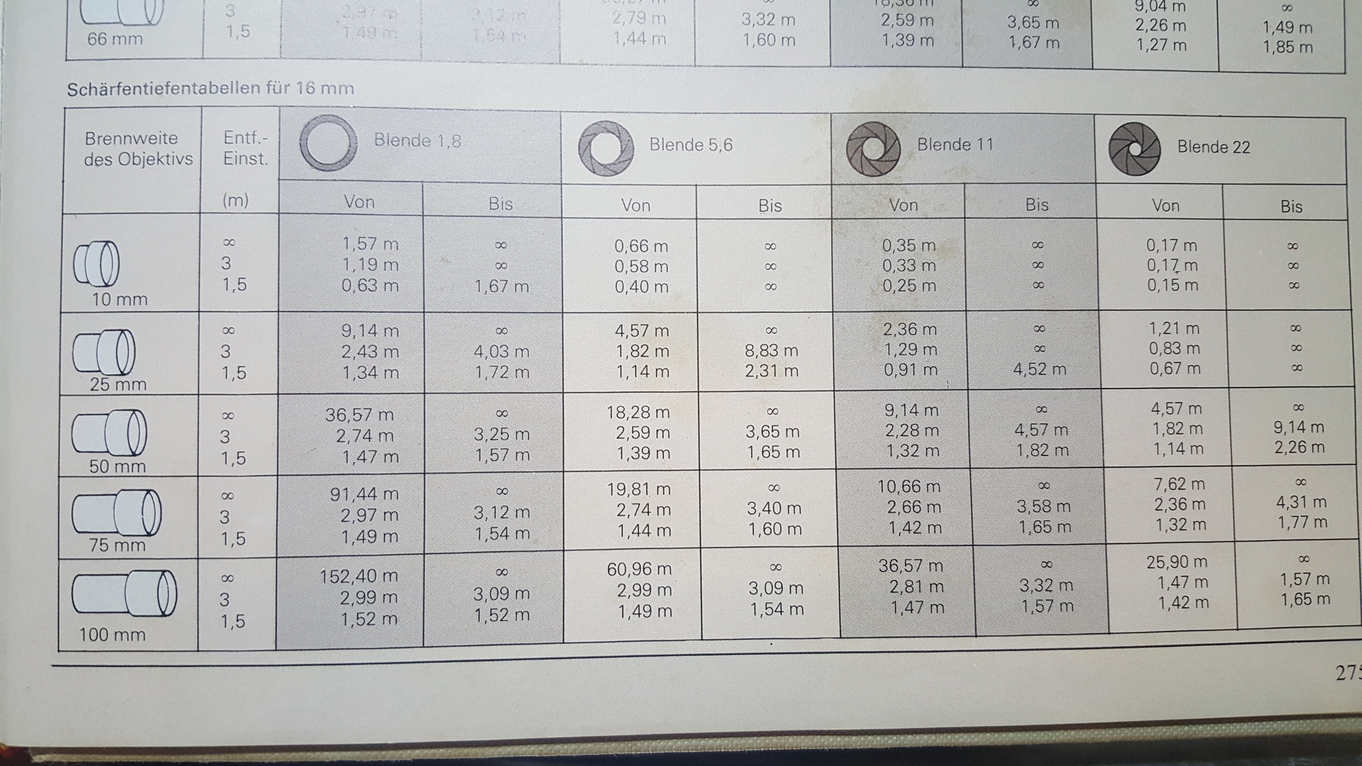

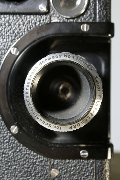

Eine Frage stellt sich mir bei der Kamera mit dem Schneider & Kreuznach  XENON   1:1.5    f=25mm - Objektiv:
Die Ermittlung der Schärfentiefe. Einen Schärfentiefenanzeiger wie beim Modell C gibt es bei der F II ja nicht und Tabelle finde ich keine.  Die habe ich nur für die Doppel 8-Kameras.
Eine Bereichsanzeige gibt es auf dem Objektiv auch nicht.

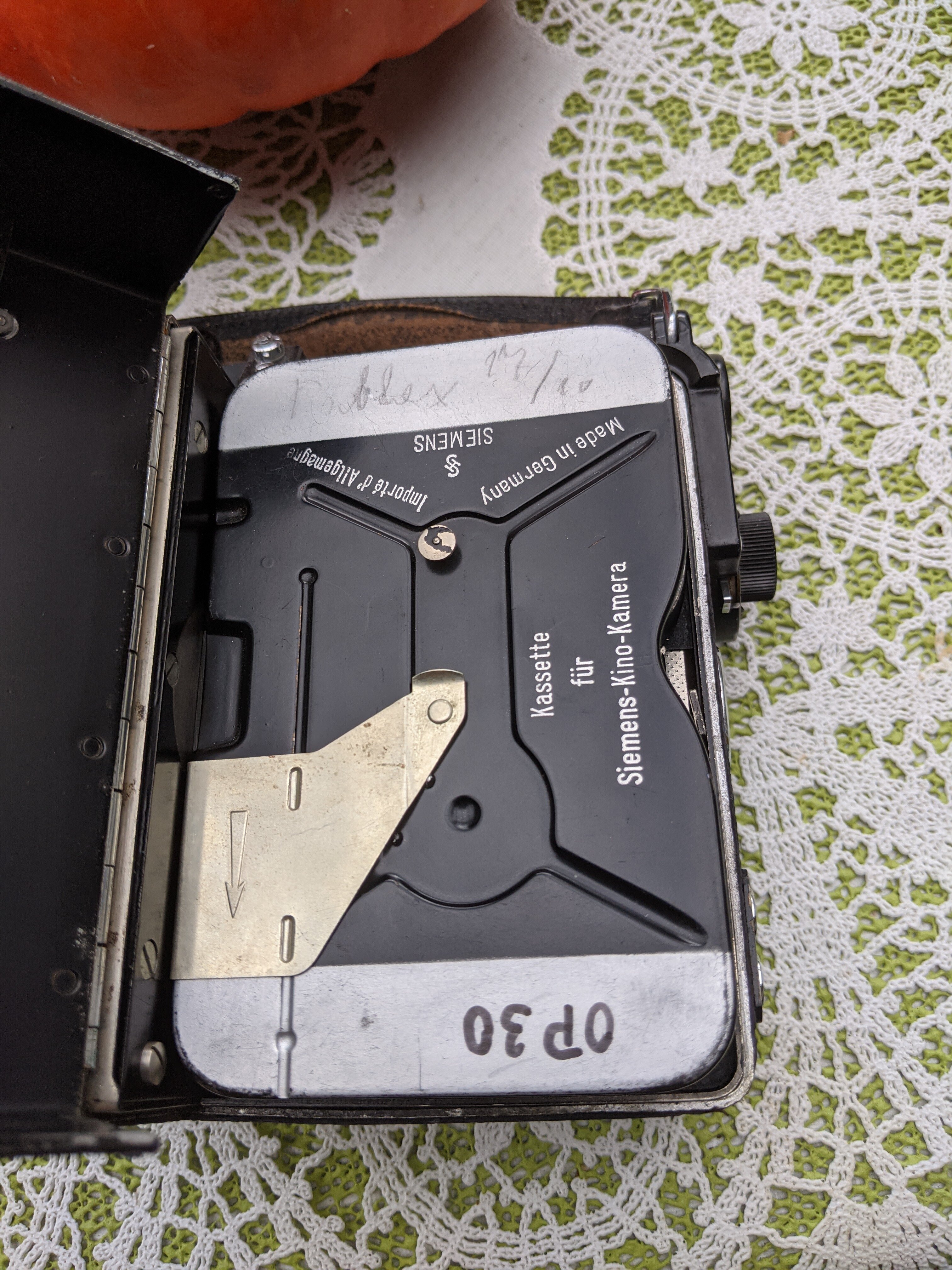

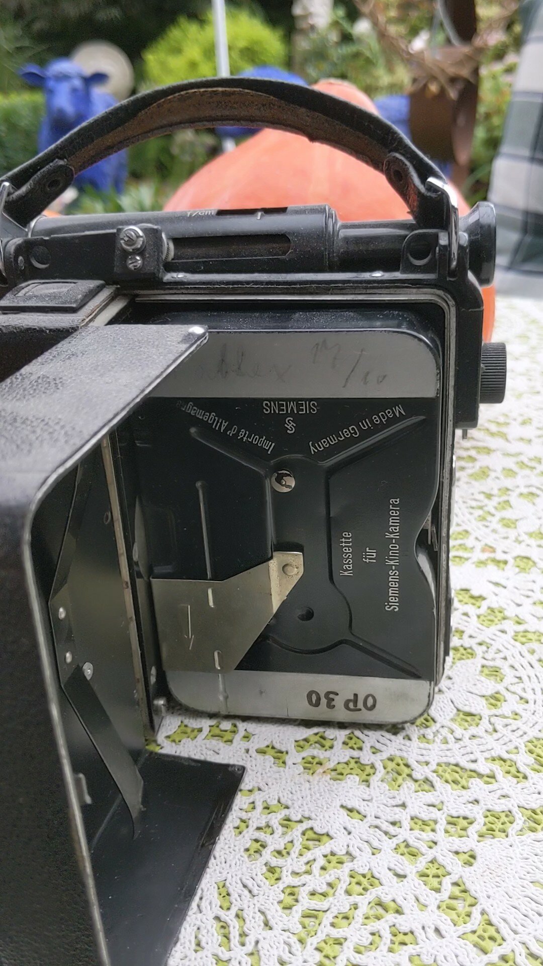

vor 31 Minuten schrieb Matthias Bätzel:
Diese Kassetten sind für die Siemens Kino Kamera C8. Das ist die Doppel-8 Version, welche ich benutze und sehr schätze. Dazu gibt es hier im Forum auch Beiträge...
upps, so schnell kann man sich vertun. Sahen so aus, als ob sie passen könnten.

Oh! Vielen Dank, Klaus! Blende 8 wäre noch wichtig. 😉
Ich weiß, die Tabelle ist etwas "grobmaschig"...aber eine andere habe ich für 16mm leider auch nicht... man kann ja interpolieren.
Die Sonne lacht...nimm Blende Acht!
Es gibt bei eBay eine Kassette:
https://www.ebay.de/itm/165056374449?hash=item266e2066b1:g:NMcAAOSwzLZfj8qi
Allerdings sieht es auf dem linken Photo für meine Begriffe so aus, als wäre in der Mitte unten eine Beule drin. Ausserdem fehlt der Schutzschieber und der Startpreis ist mir viel zu hoch angesetzt.
Ich glaube, ich warte lieber noch. Eilt ja nicht.
Zu diesem Siemens Modell wurde sogar ein Lied komponiert. Es hört sich so an : "Wo sind nur die Kassetten hin? Wo sind si geblie-hi-ben? Wann wird man jeh verstehn?" Und so weiter. Ihr wisst schon, was ich meine. Dass Dinge durch den Krieg verloren gingen, das kann ich nachvollziehen. Aber die Kameras existieren ja auch noch reihenweise. Kassetten gibt es effektiv nirgendwo mehr im Falle der Siemens FII /III. Generell immer nur Kamera ohne Kassette. Schade.
vor 42 Minuten schrieb SteffenK:
Meines Erachtens sind das Standard Kasetten von Siemens. Ich kann mir nicht vorstellen, dass für die F II / F III ein eigenes Kassettenformat existierte.
Ulrich
Glücklich Der, der eine Kamera incl. Kassette besitzt. Oder ich suche falsch. Ist mir extrem aufgefallen speziell bei den Siemens-Modellen, dass praktisch generell keine Kassetten mit angeboten werden. Bei den Agfa sieht es auch kaum besser aus.

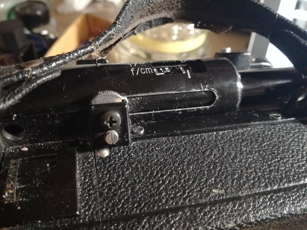

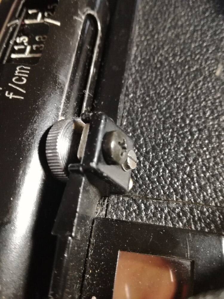

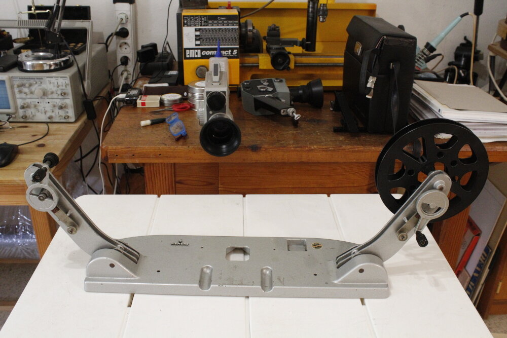

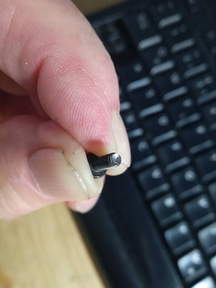

Ich werde nun mal wieder die eine Kassette, die dabei war, mit Film beschicken.  Die Ablänghilfe  hab ich mir bereits gebastelt.  Die Feststellvorrichtung für das Sucherfernrohr hab ich auch repariert. Da war die Schraube in das Sucherrohr hineingefallen, ergo musste dieses zerlegt werden, was mich etwas an Nerven und Zeit gekostet hat, aber jetzt gibt es absolut kein Spiel mehr. Eine zweite Kassette fehlt halt noch.

Was mich bei diesen Siemens-16mm-Modellen immer irritiert, ist diese merkwürdige Filmführung. Eine richtige Filmandruckplatte im eigentlichen Sinne ist ja nicht vorhanden. Ist natürlich dem schnellen und einfachen Kassettenwechsel geschuldet. Aber trotzdem..., dass das funktioniert... . Focusschwankungen konnte ich jedenfalls keine erkennen. Beispielaufnahmen alle tipp topp.
Bei den Schmalfilm-Kameras von Siemens gibt es keine große Andruckplatte, nur eine Art Stempel, der beim Schließen der Türveriegelung gegen den Filmkanal gedrückt wird. Dieses Prinzip wurde dann auch bei den Doppel 8 Kameras mit (C8) und ohne Kassette (R8) übernommen. Wenn man den "Stempelträger" in Richtung des Türscharniers schiebt, kann man den Stempelträger heraus nehmen um den Filmkanal bzw. das Filmfenster zu reinigen. Auf dem blanken Blechstreifen unter dem Stempelträger steht dann auch die Seriennummer.

Hinsichtlich Fokussierung möchte ich ein wenig anachronistisch mit einem Laser-Entfernungsmesser, den ich mir zugelegt habe, nachhelfen, obwohl es die Schärfentiefentabelle auch tut und die paar Standardeinstellungen bei den Blenden 8, 11 und 16 sollte man ohnehin im Kopf haben, aber das Objektiv geht ja schon von 50cm weg.
