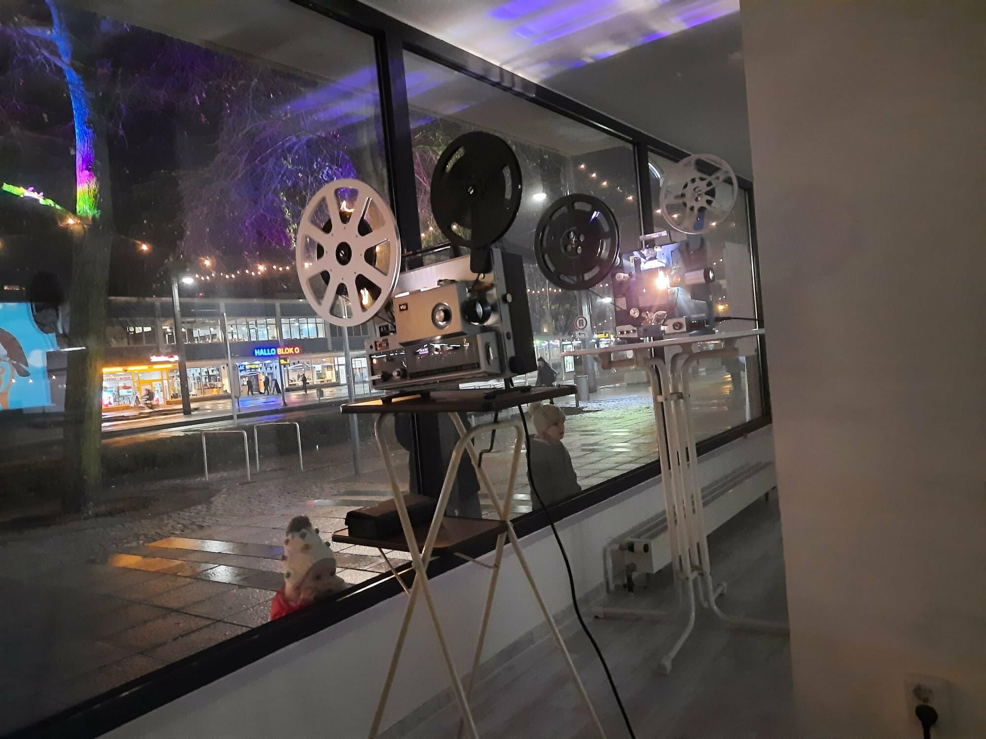

Der Elmo ST 1200 soll angeblich für Schulen etc. konzipiert worden sein? Das kann ich nicht glauben, denn der Elmo ST 1200 verfügt über eine separate Entriegelungstaste der Schlaufenformer und einen separaten Schalter für Projektionslicht. Es gibt wesentlich sichere Lösungen für die fehlerfreie Bedienung eines Filmprojektors.
 Aber bzgl. Zuverlässigkeit und Dauereinsatz ist er auch heute noch unschlagbar. Habe jetzt an mehreren Tagen 3 Stunden lang Schaufensterkino mit "Hase & Wolf" sowie "Der kleine Maulwurf"  für jung und alt veranstaltet. Nur der Hokushin SC-10 machte Probleme, da er sich das Schultergelenk seines Einfädelarmes ausgerenkt hat. Nun ist er kein einarmiger Samurai mehr, sondern ein Keinarmsamurai 😉
