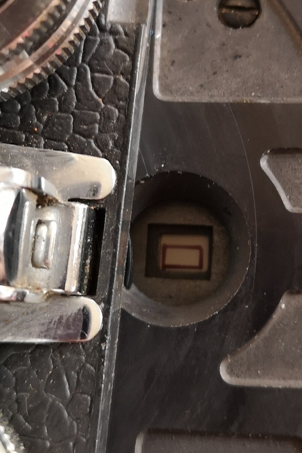

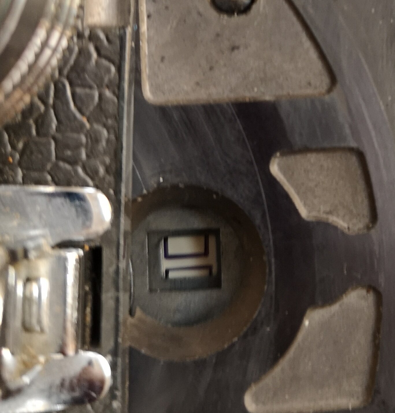

Mehr Testaufnahmen, die eher seltsame Ergebnisse lieferten.
Links läuft die reguläre Aufnahme (32fps, vorwärts gefilmt)
rechts habe ich den Film zurück gekurbelt. Dass das Ergebnis wackelig ist, ist verständlich, so fest konnte ich die Kamera auf dem Kopf nicht befestigen und da hat es beim Kurbeln gewackelt. Woher kommt aber der abweichende Bildstand und die Streifen? Vielleicht könnt ihr mir mit Erklärungsansätzen helfen...
Edited by MFB42 (see edit history)
Habe mir das Ganze nochmal genau angesehen. Wenn der Film rückwärts gekurbelt wird, hat er tatsächlich einen anderen Stand (erstes Bild rückwärts, zweites vorwärts). Da hätte Bolex doch präziser bauen können. Klar, im Jahr 1957 hat niemand vorgehabt, rückwärts zu filmen. Schade eigentlich, mir hatte es viel filmerische Freiheit geboten...
Naja, solange die Greiferspitze nicht das gesamte Perfoloch ausfüllt, wird der Bildstrich im Rückwärtsgang immer anders sein. So ein riesiger Greifer wäre aber nicht gut. Daher haben rückwärtsfilmende Kameras oft einen zweiten Greifer.
vor 3 Stunden schrieb MFB42:
Vielleicht ist das auch technisch bedingt und geht nicht anders.
So wie bei jedem Filmprojektor auch in der Rückwärtsprojektion der Bildstrich gegenüber der Vorwärtsprojektion verstellt ist.
Du hast ja ein jüngeres Modell mit dem Schleuderdoppelgreifer oder wie man die Einrichtung nennen will. Bei den alten vollführt ein starr geführter, wenngleich hinterfederter Greifer den Vorwärts- und den Rücktransport. Er sticht tief in die Perforation ein, was beim Reibscheiben-Geradlaufgreifer ab 1954 nicht der Fall ist. Je nachdem, ob eine Greiferspitze da etwas abgewetzt oder verbogen ist, kann sie schon dann und wann über den Lochsteg rutschen. Die Kunststoffeinlagen in der Bildfensterplatte, auf denen die Greifer gleiten, können suboptimal hoch oder tief stehen. Das kann alles verbessert werden. Bedenkt bitte immer wieder, daß die Geräte 50, 60, 70 Jahre alt sind. Abrutschenden Greifer gibt es bei dünnerem Filmmaterial, ich habe Erfahrung damit. Ansonsten war die Bildeinmittung kein Thema, weil rückwärts filmen Anfang der 1950er Jahre keines war.
Im Rückwärtslauf stimmt auch das Zusammenspiel Greifer-Verschluß nicht, eine Getriebesache.
