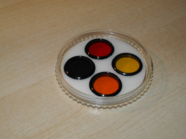

vor 11 Stunden schrieb MFB42:
Ja, wenn ich doch nur einen Graufilter für die kleinen Objektive  hätte.....
Aber ich könnte mal wieder basteln. Anstatt eine teure flimmerfei dimmbare Lampe zu kaufen, habe ich für die LED meines Digi-Projektors eine ND-4 Folie für wenig Geld gekauft. Daraus kann ich noch unendlich viele Objektive bespannen. Wenn ich die gut ausschneiden und innen in einen UV-Filter klebe...
Nicht unbedingt nötig. Von Sigma gibt es dieses Filterdöschen mit 4 Filtern, 22mm Einschraubgewinde. Mal bei Ebay suchen...
Die passen auf die Schneiderchen.
