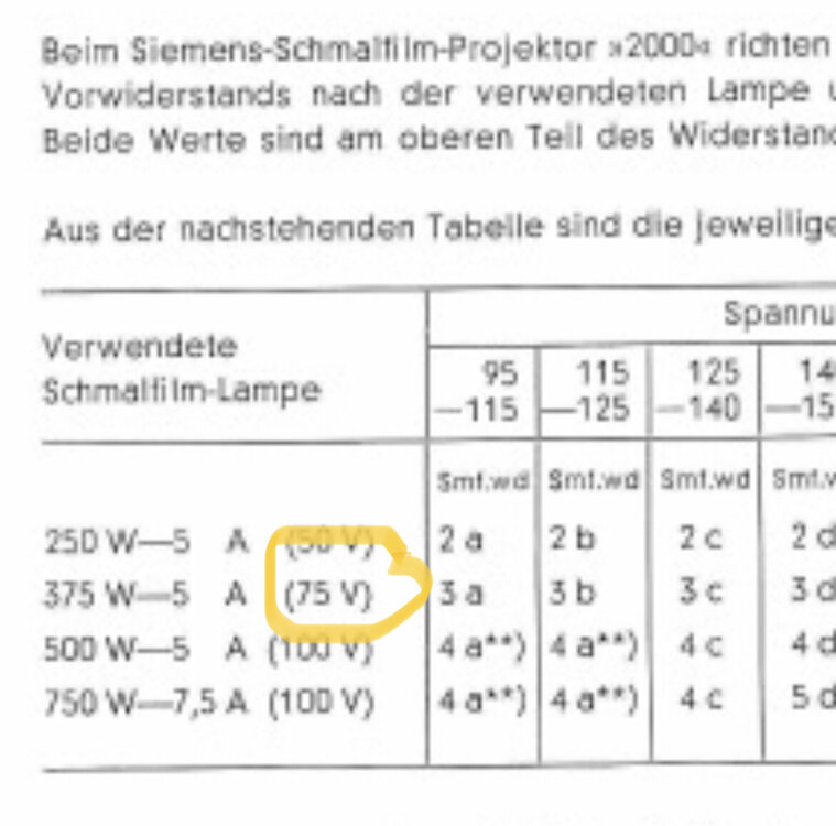

vor 5 Stunden schrieb Helge:
Hmmm???
Seite 23?
Das habe ich völlig übersehen bin bei den Tabellen nur drüber geflogen. Dachte das steht in einem Absatz drinnen. Aber macht nichts ich hatte es ja herausgefunden welche Spannung die 375W Lampe benötigt.
