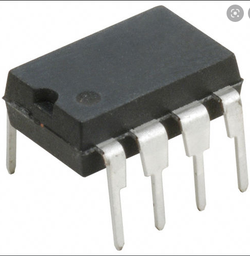

Das hier wäre zB ein DIP. Also das Gehäuse. Darin können verschiedene Bauteile verbaut sein. Am gängigsten sind das ICs.
Kann sein das die Zelle schon von jemand damals ersetzt wurde. Vielleicht vom Vorbesitzer der es von Siemens ersetzt bekam.
Mir ist schon klar, was die Abkürzung DIP oder DIL bedeutet.
Aber im Zusammenhang mit dem 2000er wäre ich niemals auf die Idee gekommen, dass du tatsächlich einen IC meinst!
Es sieht für mich nur so aus. Ich habe keine Ahnung was das sein soll wenn keine originale Zelle mehr drinnen ist. Natürlich kann es kein IC sein der wäre auch viel zu neu hierfür.

Also ist ein simpler NE555 auch kein IC im DIP/DIL Gehäuse, sondern ein 24 Transistor, 15 Widerstände, 2 Dioden Dingsbums?!

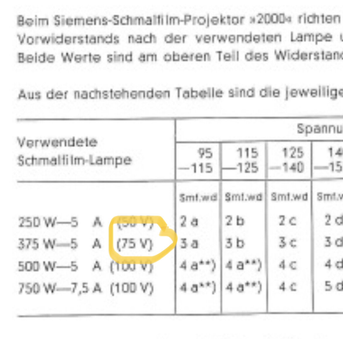

5.Du kannst keine Lampe unter 500W einbauen =>
   Als ich verstanden habe das die Lampen mit weniger Watt auch weniger Spannung benötigen als 100V, habe ich mich entschieden die Lampe so zu lassen.
Wie du siehst kann ich doch lesen und Hilfe annehmen. Das heißt ich bin kein Troll, ich kann lesen und ich nehme Hilfe Entgegen.
Falsch. Die normalen Lichtwurflampen haben alle 100V. Der Strom ist je nach Leistung ein anderer.
vor 43 Minuten schrieb Dent-Jo:
Die 250W Lampe benötigt aber eine andere Spannung genau 50V und wie zB die 375W Lampe braucht 75V die normale die mit 100V auskommt ist die 500W und die 1000W Lampe.
Bei den Lampen über 500W weis ich das gerade nicht, die müssten doch mehr Strom brauchen zumindest bin ich mir sicher das die 1000W Lampe einen Strom von 7,5A bei betrieb hat. Deshalb konnte ich leider keine Lampe unter 500W benutzen
vor 45 Minuten schrieb Dent-Jo:
Hmm, in der vorher verlinkten Anleitung haben allerdings alle vorgesehenen Lampen 5A, die Versorgungsspannung ist jeweils anders und so der Vorwiderstand (eine Ausnahme: 750W):
insofern hätte Klaus da zwar recht, seine Aussage, er könne keine andere Lampe nehmen, aber falsch (ändert nur nichts am Stromverbrauch 😉)
