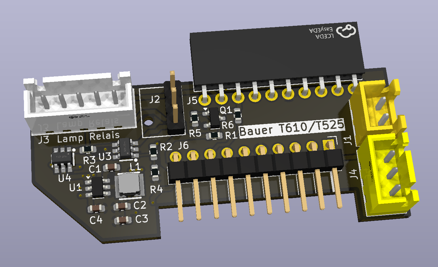

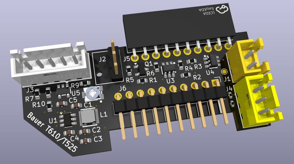

Es wird eine glaube ich recht schöne Lösung, die wohl komplett ohne Löten auskommt, zumindest im T610 und T525 muss man nur stecken. In der Grundversion gibt es keinerlei UI, der Projektor läuft dann einfach auf 18 bzw. 24 fps gequarzt, die Zielgeschwindigkeit erkennt er automatisch.
In der erweiterten Version muss man drei (sehr sehr einfache) Lötverbindungen herstellen, und baut den Controller dann nicht ein, sondern schliesst ihn einfach an die Fernstartbuchse per DIN-Kabel an. Dann kann man zwischen 16 2/3, 18, NTSC, 24 und 25 fps wählen und bekommt zusätzlich noch eine Echtzeitanzeige (in Stunden/Minuten/Sekunden/Subframes) aufs Display. Diese Version kann auch ESS-Impulsen (oder 1000Hz Bursts) folgen und bei deren Start einen Ton-Zuspieler starten (per erlerntem IR-Signal oder per schliessendem Kontakt).
Es wird noch eine dritte Version geben, die den Projektor "ab Impuls" loslaufen lassen kann, das erfordert dann noch ein weiteres kleines Platinchen im Projektor, deren Schaltplan steht schon, ist aber praktisch noch nicht getestet.
Dazu soll das ganze am Ende auch mit T502 und T510 sowie dem Bauer P8 sowie der Braun Visacustic Reihe laufen, Focus ist aber erstmal die "Studioklasse". Es ist aber alles so vorbereitet, dass die Controllerplatine für alle Projektoren die gleiche sein kann, es gibt dann für jeden Projektor nur ein kleines "Anpassungsmodul".
Dies ist das "Anpassungsmodul" für T610 bzw. T525, es wird einfach zwischen Relaisplatine und deren roten Stecker gesteckt:
Sieht hier so riesig aus, ist aber nur 5 cm x 2,5 cm gross und ist in Sekunden eingesteckt.
  • In der Grundversion gehen vom zweipoligen Wannenstecker noch zwei Steckverbindungen zur Motorreglerplatine.
  • In der erweiterten Version gehen von der Dreierbuchse auch noch drei Kabel an den Rand der Verstärkerplatine.
  • In der dritten Version (mit automatischem Projektorstart) geht noch ein Kabel von der weissen Buchse zur (noch nicht fertig gebauten) Lampenschutzschaltung.

vor 19 Stunden schrieb Friedemann Wachsmuth:
Erst hat mich Die Arbeit wieder eingeholt und dann eine zähe Virusinfektion meine Energie ziemlich gedämpft, jetzt gehts aber endlich langsam aufwärts. Schaltplan und ein schön modulares Konzept stehen, eine der beiden Platinen ist auch schon entworfen, mit der anderen habe ich heute gerade langsam angefangen.
Bin begeistert. Melde mich schon mal für 2 Platinen an. T
Super Lösung!
Bin immer wieder begeistert über deine technischen Lösungen.
Schade das es das nicht schon früher gab.

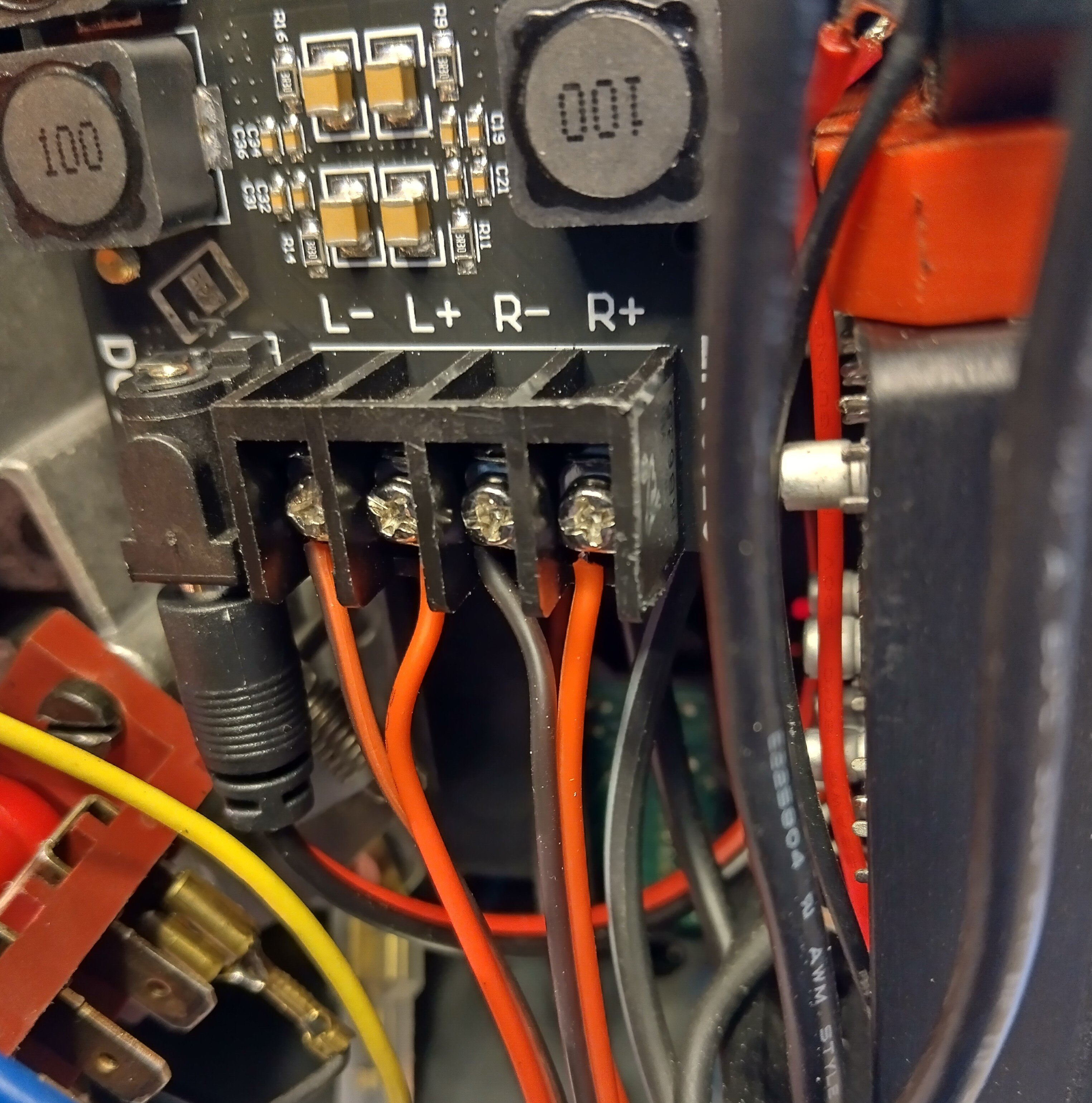

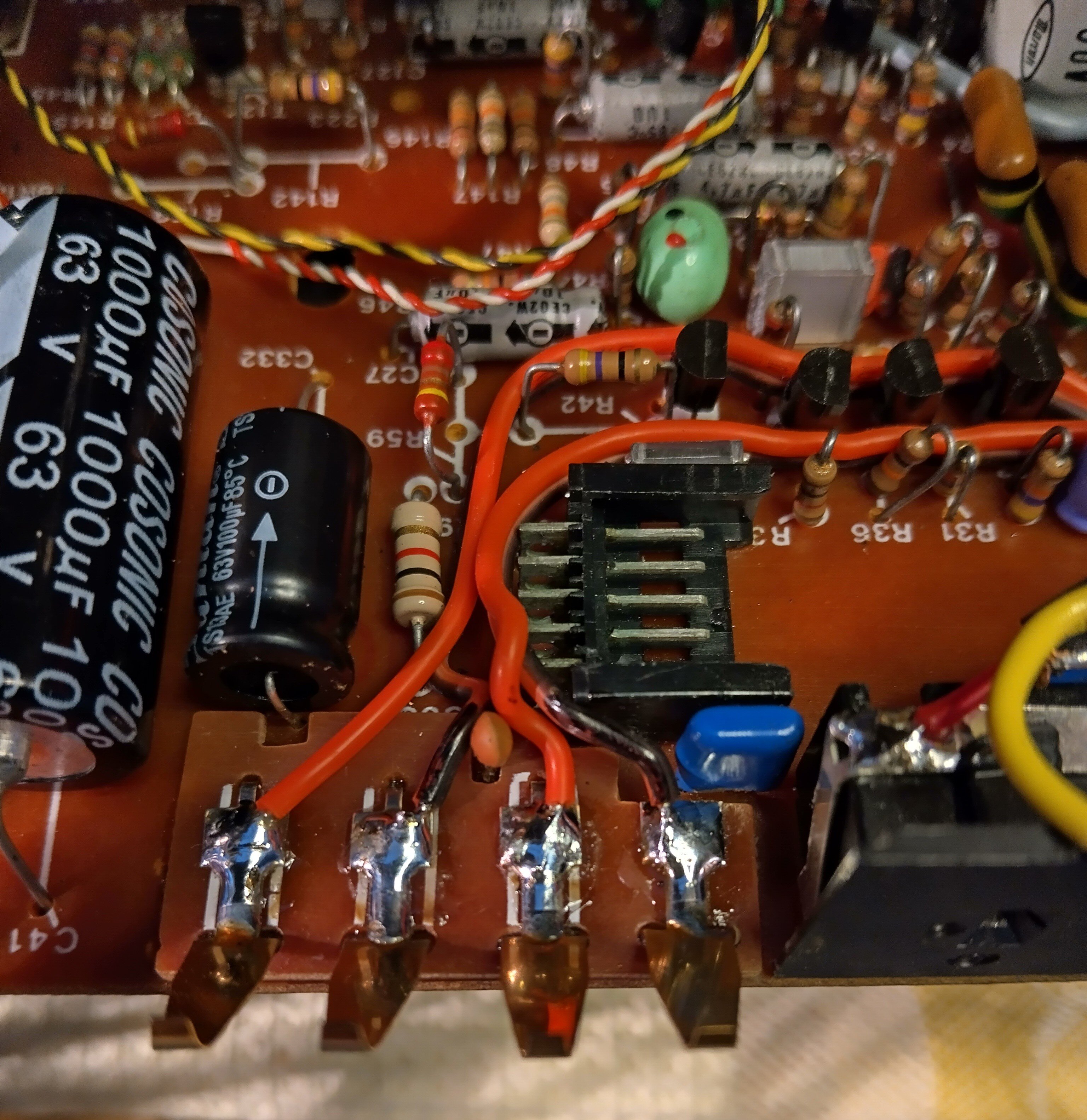

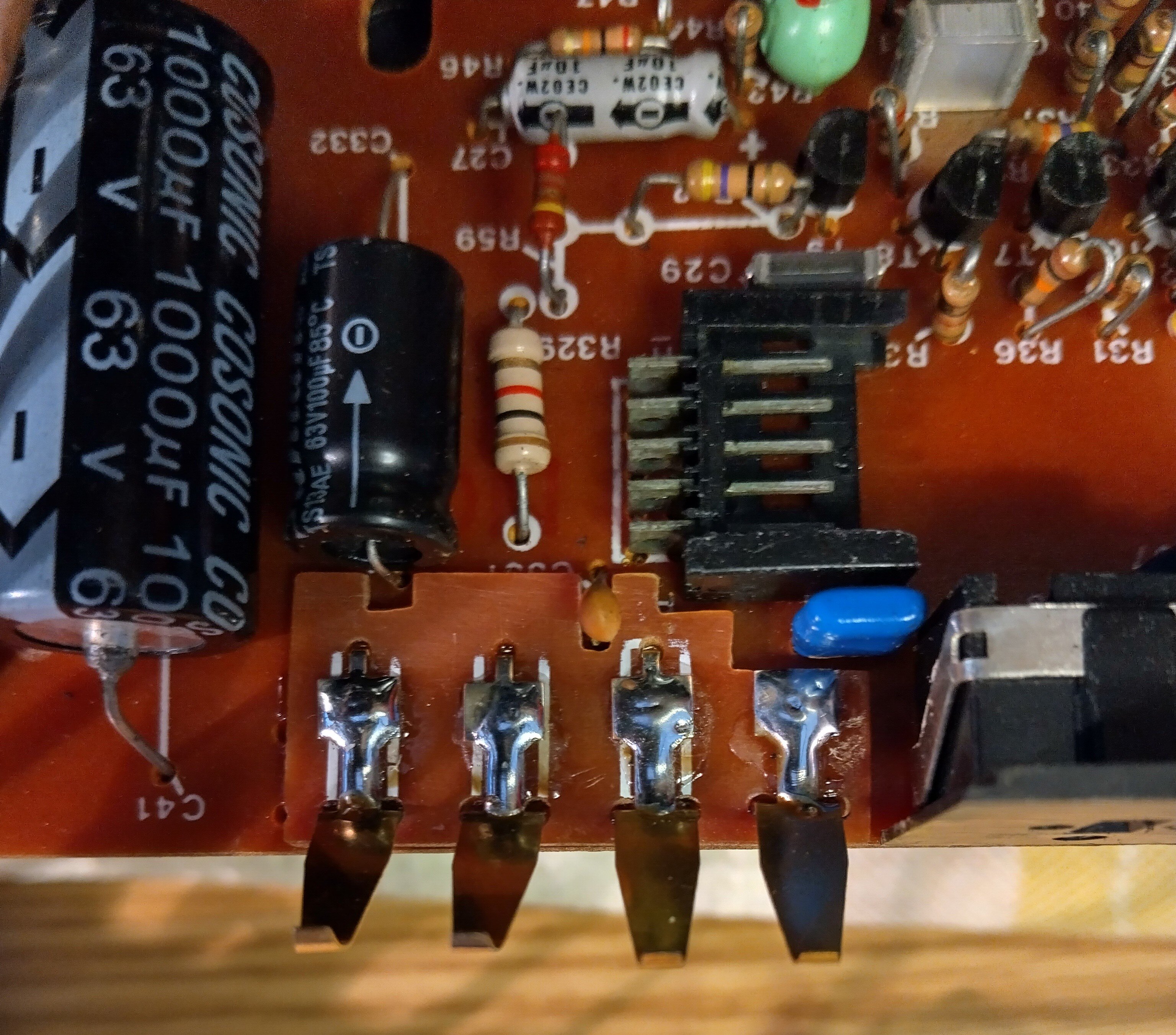

Nachfolgende Bilddatei zeigt das neue Anschlussfeld für die Übertragung der Audiosignale an die Lautsprecher in bzw.
an der Geräterückwand.
Die nun integrierte Zusatzendstufe gibt das Tonsignal wie bei einer HiFi-Endstufe im Heimbereich über 2 Kanäle mit jeweiligem Plus und Minuspol aus.
Dadurch war ich beim Neuaufbau des Lautsprechersystems gezwungen, vom
vorgegebenen 3 poligen Anschlussfeld
auf ein vierpoliges überzugehen.
Als Nichtelektroniker vermute ich, liegt der Grund im asymmetrischen Aufbau der BAUER-eigenen Endstufe begründet, die ein Zusammenlegen der Minuspole erlaubte, was anscheinend Platz und Kosten einsparen sollte.
Bei der neuen Endstufe können die Minuspole soweit mir bekannt ist nicht zusammengelegt werden.

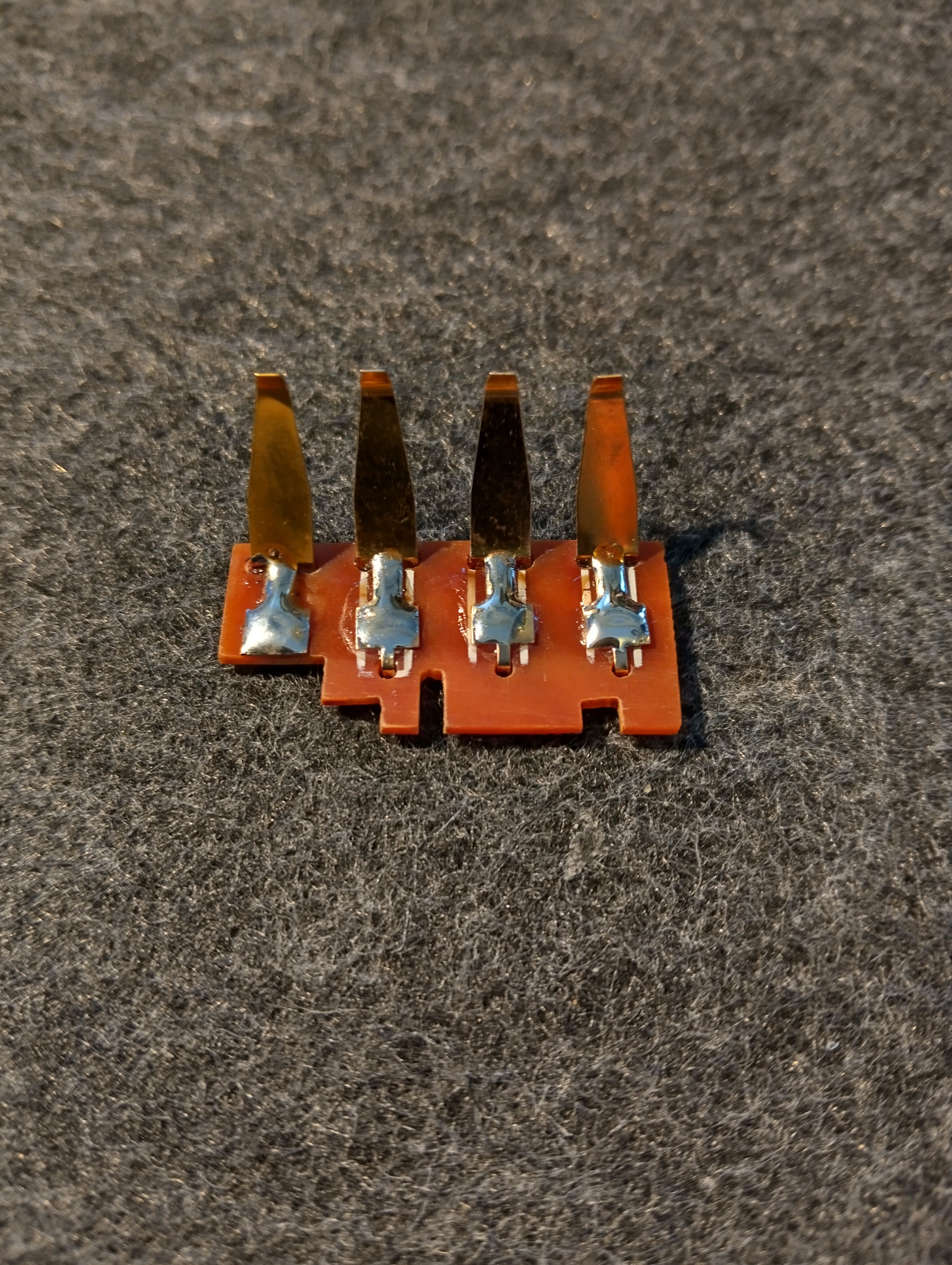

Ich habe jetzt einfach die ursprünglichen Kontaktfedern ausgelôtet und ein autarkes Kontaktfeld mit den 4 benötigten Kontakten an die gleiche Stelle gesetzt. (Aufgeklebt)
Vielleicht ist hier jemand in der Lage mal eine allgemein verbindliche Erklärung zu formulieren worin die Unterschiede der Anschlüsse liegt bzw. ob meine Vermutung in Richtung asymmetrischer / symmetrischer Auslegung der Endstufe richtig ist.

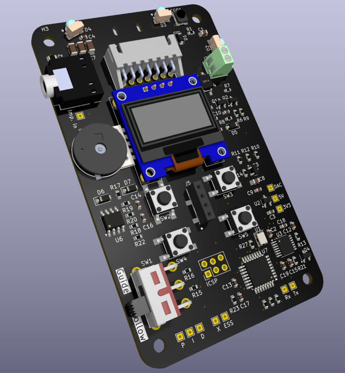

So, nach einigen Modifikationen der Schaltung ist es soweit — die Controller-Platine steht in erster Revision und wird wohl heute Abend noch geordert. Wie weiter oben schon beschrieben, gibt es ja ein kleines Platinchen, das projektorspezifisch ist — es ist komplett steckbar. Alle benötigten Signale stellt es an der "Fernstart"-Buchse des Bauers zur Verfügung, das ist die 6-polige DIN-Buchse. Es müssen also weder Kabel nach aussen geführt noch Bohrungen o.ä. gemacht werden. So sieht sie aus:
Die eigentliche Intelligenz sitzt im Controller, einem kleinen Gerät, das man einfach an die DIN-Buchse ansteckt. So sieht es im Innenleben aus:
Das ganze ist kleiner als man denkt (56 x 94 mm, wie eine Spielkarte etwa). Eine Extra Stromversorgung braucht es nicht, und natürlich kommt noch ein hübscher Deckel drauf, der die Elektronik verbirgt.
  • Das Display zeigt die gewählte Bildfrequenz und Echtzeit-Timecode
  • Die oberen beiden Tasten skippen durch die Modi (18, 24, 16 2/3, ESS, ungeregelt, etc)
  • Die unteren beiden Tasten beschleunigen oder verlangsamen jeweils um ein Bild (zum Beispiel wenn man Klebestellen kompensieren muss)
  • An der 3.5mm Klinke links oben können Impulse angelegt werden (ESS-Betrieb). Da geht quasi alles, von 5V Rechteck (Elmo) bis zu 1 kHz Audio-Bursts oder auch direkt ein Impulskopf.
  • Das Poti daneben regelt die Verstärkung der Impulse, es gibt eine LED auf der Frontplatte, die im Takt der Impulse flackert, wenn man richtig ausgesteuert hat
  • Zum Synchronstart gibt es zwei Modi. Der normale ist "Guide" — hier startet der Bauer bildgenau die Audioquelle. Hierzu kann er ein erlerntes IR-Signal senden (etwa den Code der "Pausetaste" auf der Fernbedienung), ausserdem schliesst er kurz einen potenzialfreien Kontakt (Schraubklemme)
  • Rüstet man im Bauer die (noch unfertige) Lampenplatine nach, die die Lampe dimmen/abschalten kann, wird das automatisch erkannt und es gibt auch einen "Follow"-Betrieb: Hier startet der Projektor, sobald externe Impulse eingehen.
Man kann die Controller-Platine auch direkt im Projetor einbauen, denn weder Display noch Tasten werden zwingend benötigt. Ohne diese erkennt die Platine einfach die normal am Projektor gewählte Bildfrequenz und regelt diese Quarzgenau. Ob ich irgendwann noch eine kleinere "nur zum Einbau" Controllerplatine mache, weiss ich noch nicht. Ich vermute, ausser @Eremitage will die kaum jemand haben. 🙂
So hübsch das auch schon aussieht, fertig ist es noch nicht. Die Platine hat sicherlich (wie immer) Fehler und braucht noch eine zweite oder dritte Revision. Am Code sind auch noch ein paar Baustellen, da komme ich aber erst weiter, wenn ich eine funktionierende Platine habe (das Projekt ist langsam zu groß fürs Steckbrett). Es könnte also wohl noch ein paar Monate dauern. Wenn diese Kombi dann funktioniert, mache ich mich noch an weitere "Projektorplatinen" für T502/T510, den P8, den Selecton, und ggf. den Visacustic. Das System kann wohl alles regeln, was einen TCA955 an Bord hat.
Die Projektorplatinen werden dabei übrigens automatisch erkannt, manbruacht also nur einen Controller, auch wenn man mehrere Projektoren quarzen will. 🙂
