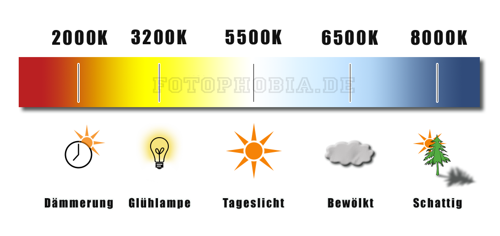

Ich habe einfach mal eine x-beliebige Farbtabelle aus dem Netz gezogen.
Danach liegt reinweißes Licht in der Skala mittig bei 5500 Kelvin.
Wenn die Darstellung der Tabelle korrekt ist, wäre das Licht der XENPOW - Lampe direkt auf die Leinwand projeziert im real sichtbaren blauen Bereich.
Kann ich mir einfach schwer vorstellen, dass der Blautouch nicht auffällt.
Vielleicht ist das akzeptabel bei Filmdarstellungen mit geringem Weißanteil.

Weiabgleich_Farbtemperaturen-in-Kelvin.thumb.png.d39b94fb2defd1d49a4576cf02bfe5f0.png
Das ist eher ein „Micky Maus“ Bild.
Eine sehr, nennen wir es mal so, vereinfachte, poppig bunte und falsche Darstellung.
Wirklich exakt lassen sich Farbtemperaturen hier eh‘ nicht darstellen, aber dieses Bild hier stellt den Planck‘schen Kurvenzug, auf dem die Farbtemperaturen dennoch besser dar:
