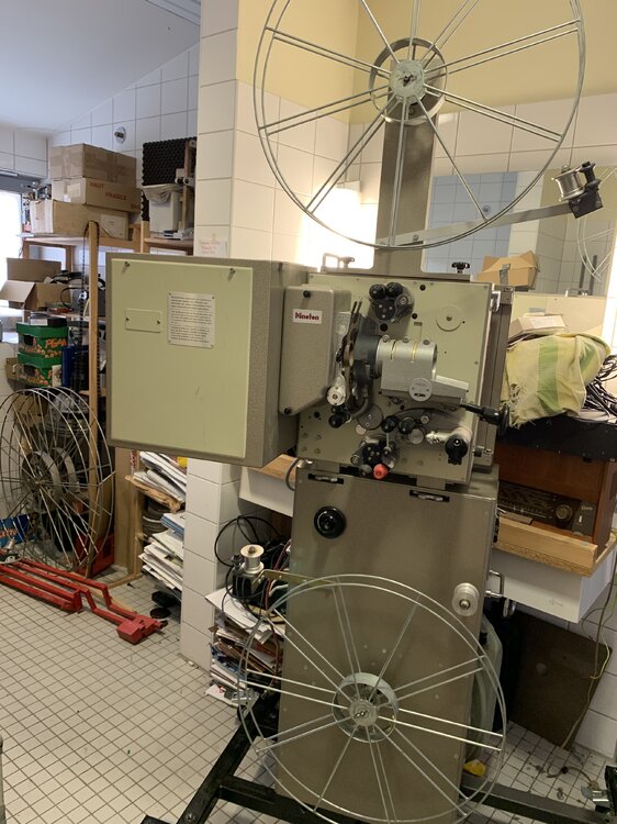

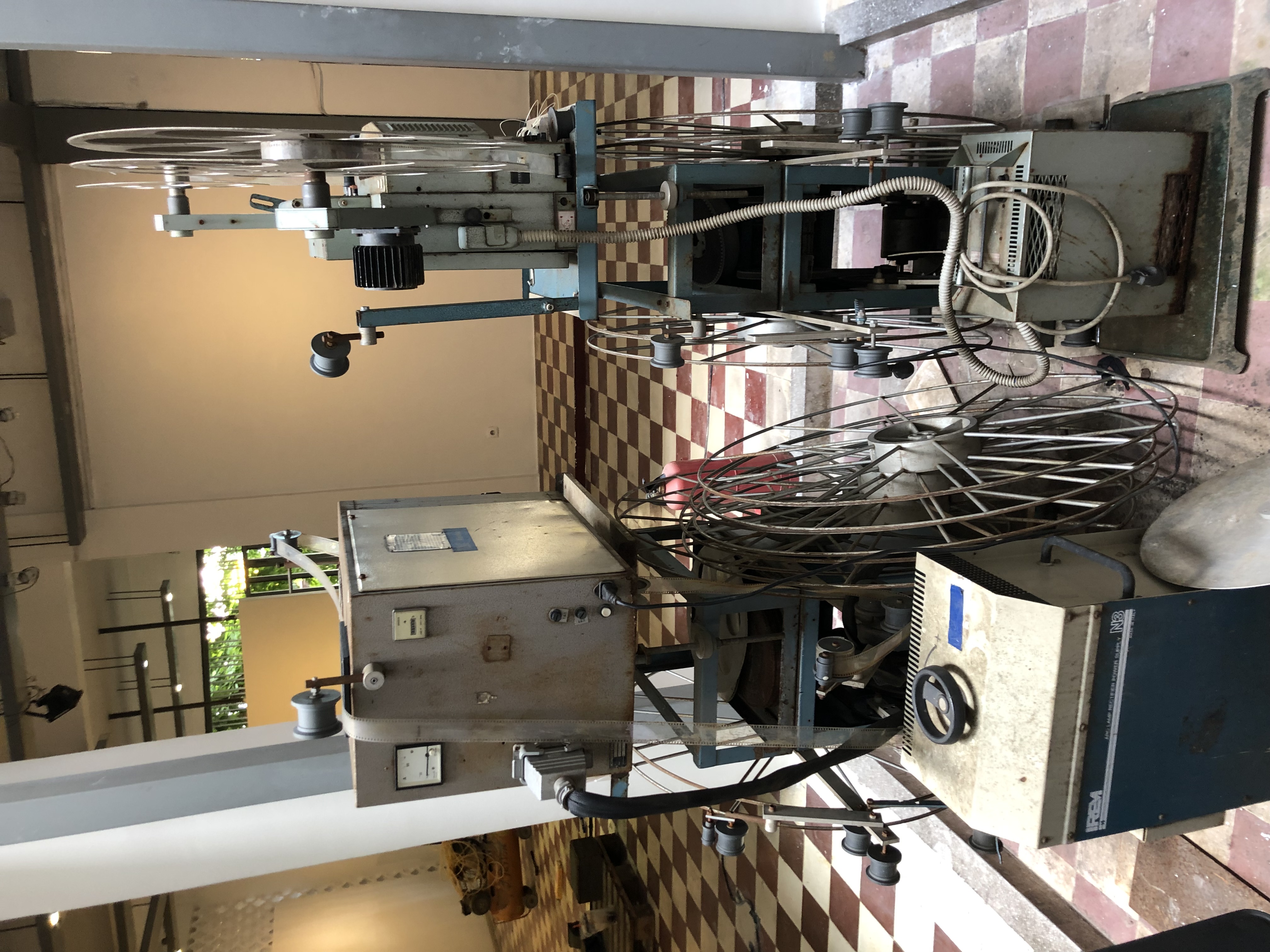

Liebe Forumsnutzer,
wir haben neulich auf Arbeit zwei Filmprojektoren geschenkt bekommen. Leider wissen wir aber nicht, was das für Filmprojektoren sind, also weder Modell, noch Produktionsjahr oder Funktionsweise. Ich habe leider auch nur wenig Ahnung auf dem Gebiet und hoffe, dass irgendwer von euch mehr Ahnung darüber hat und uns vielleicht ein bisschen Licht ins Dunkle über diese Projektoren bringen kann.
Danke auf jeden Fall für eure Hilfe!!!
Mit freundlichen Grüßen,
Asper 🙂
Foto beide Projektoren
die beiden Projektoren von hinter ansich; ich glaube viele Teile gehören nicht primär zusammen, sondern wurden einfach zusammengebaut

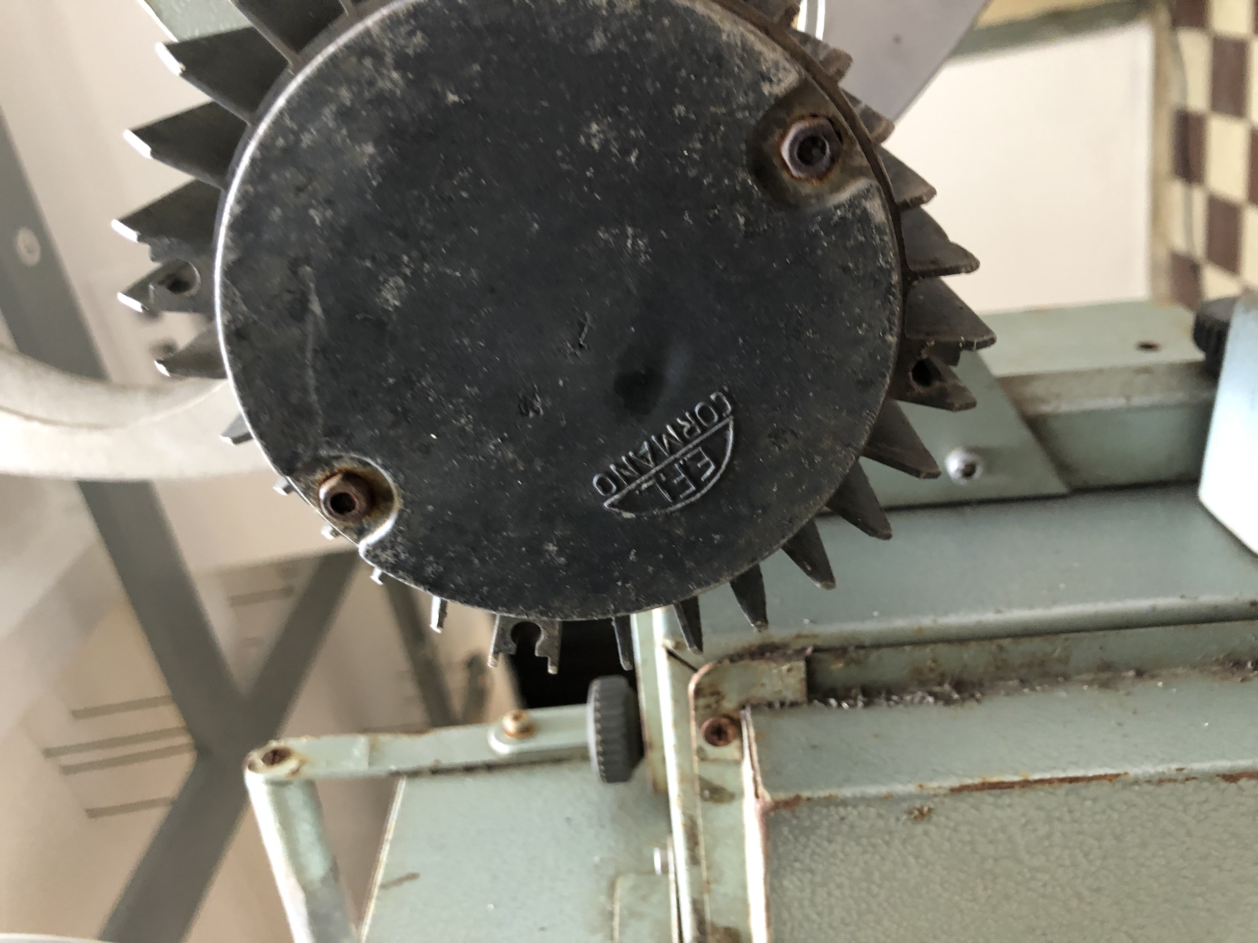

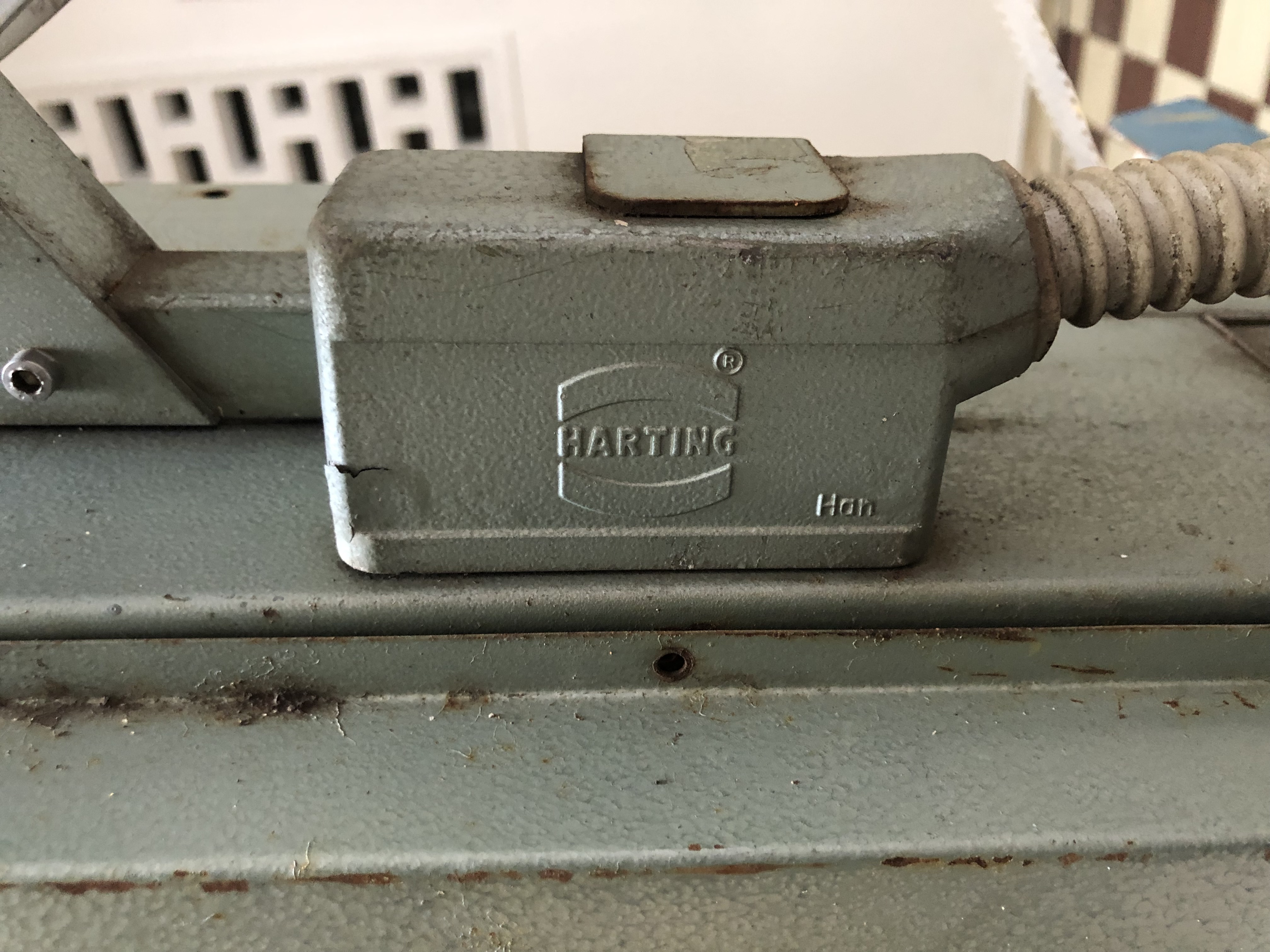

von dem einen Projektor die Markenbeschriftung
von dem Harting Projektor ein Zahnrad mit Beschriftung

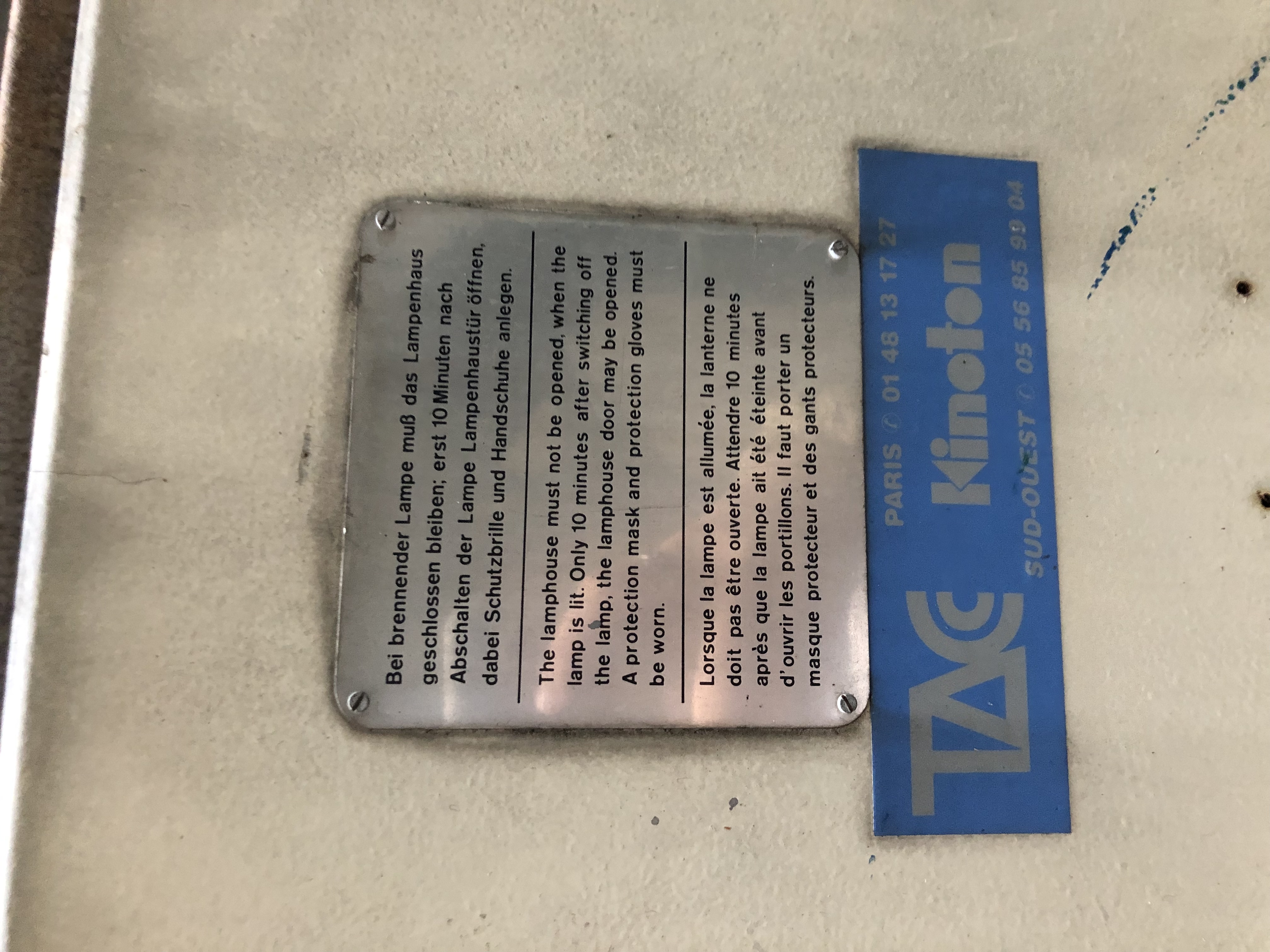

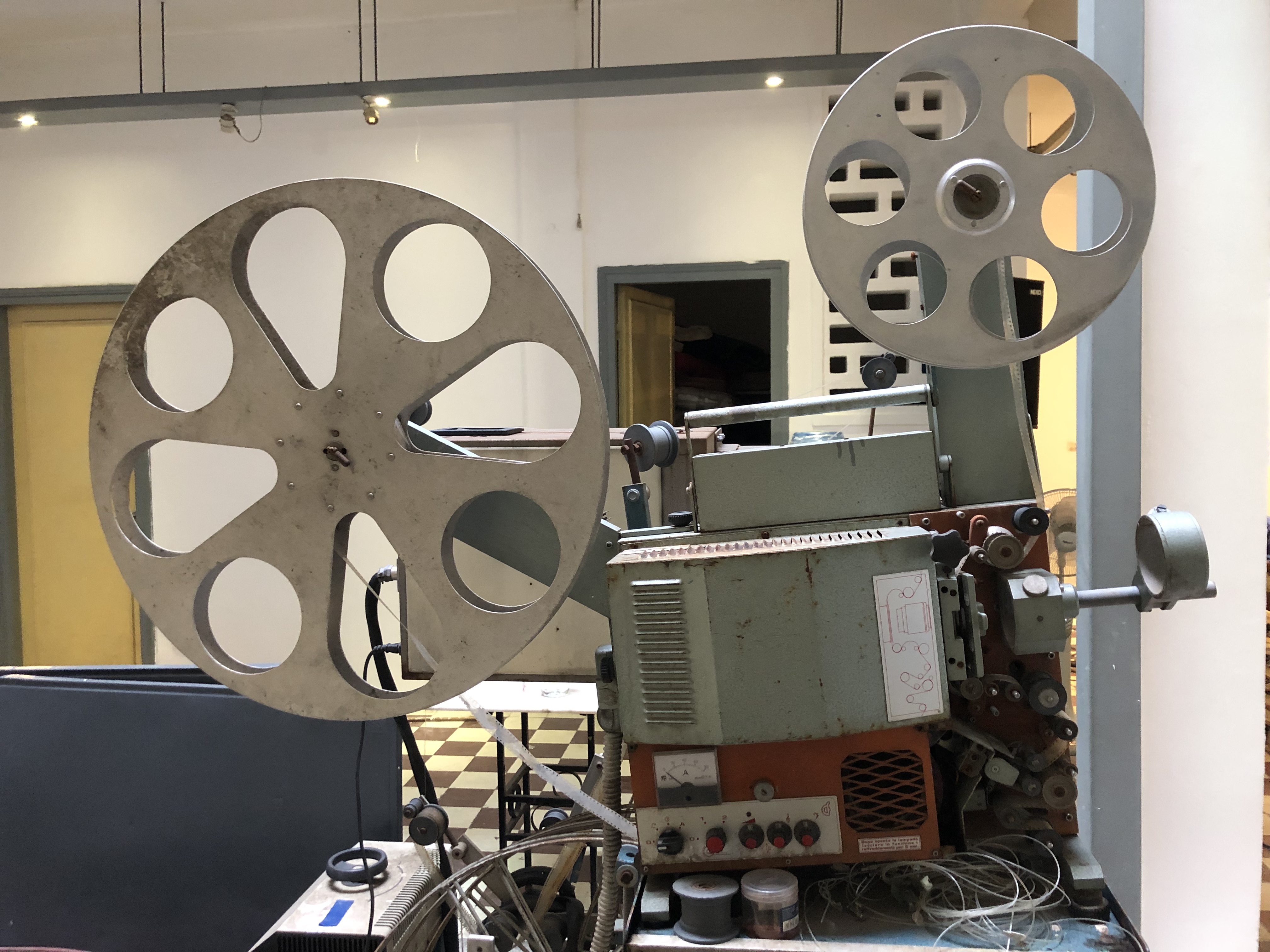

zweiter Projektor (Foto beider Projektoren von hinten der linke) Firma

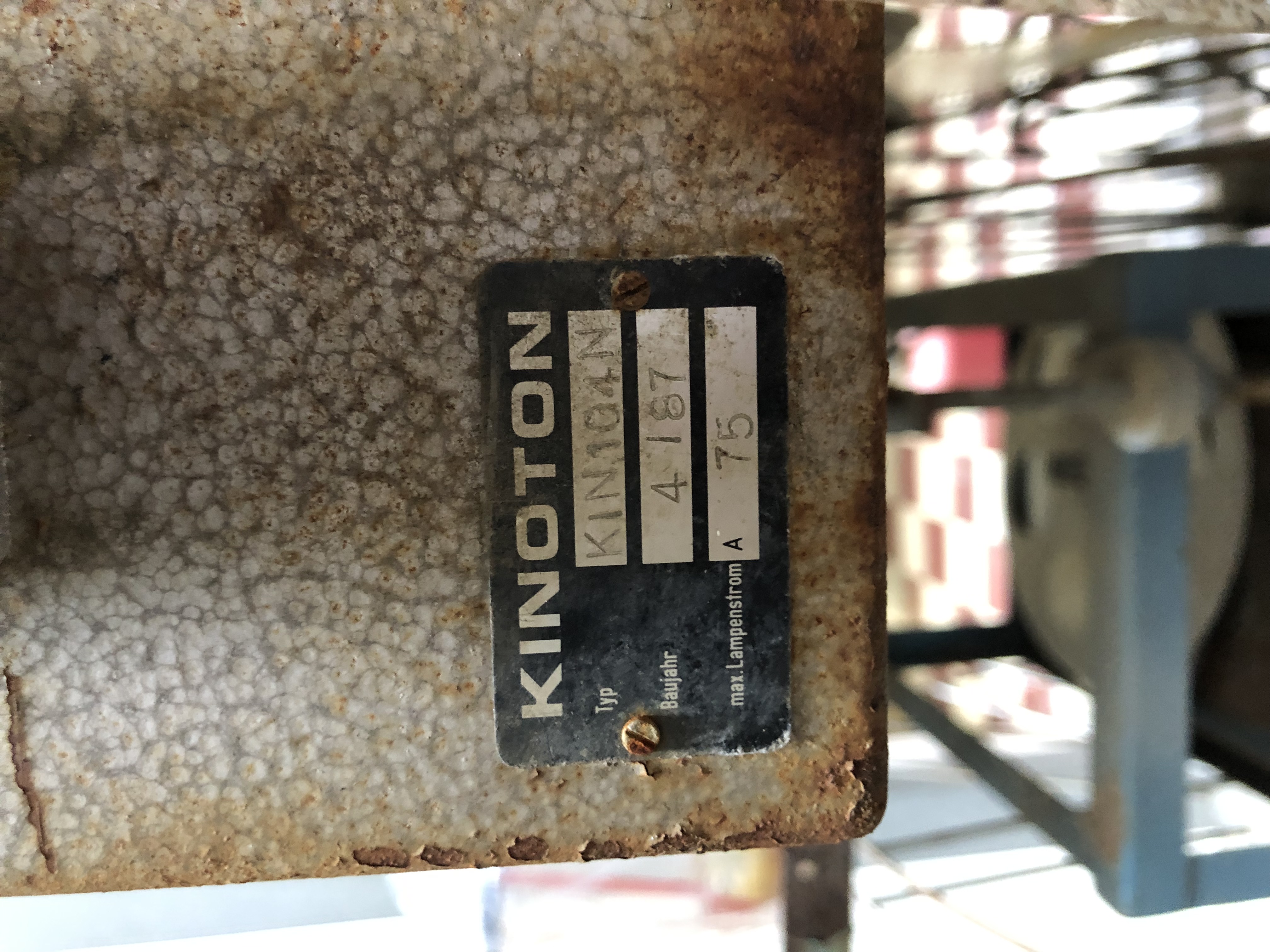

Beschriftung des Kinoton Projektors hinten angebracht

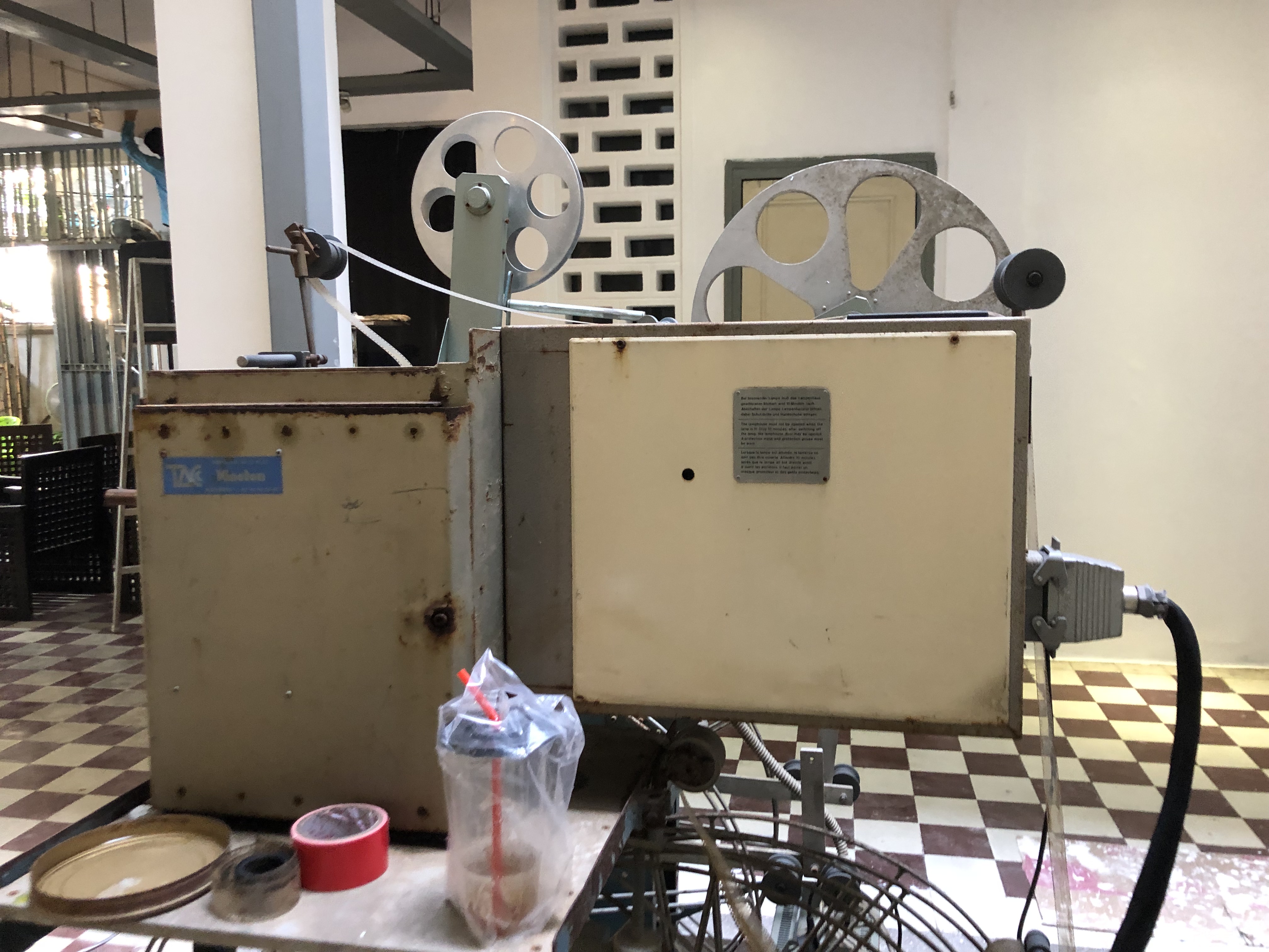

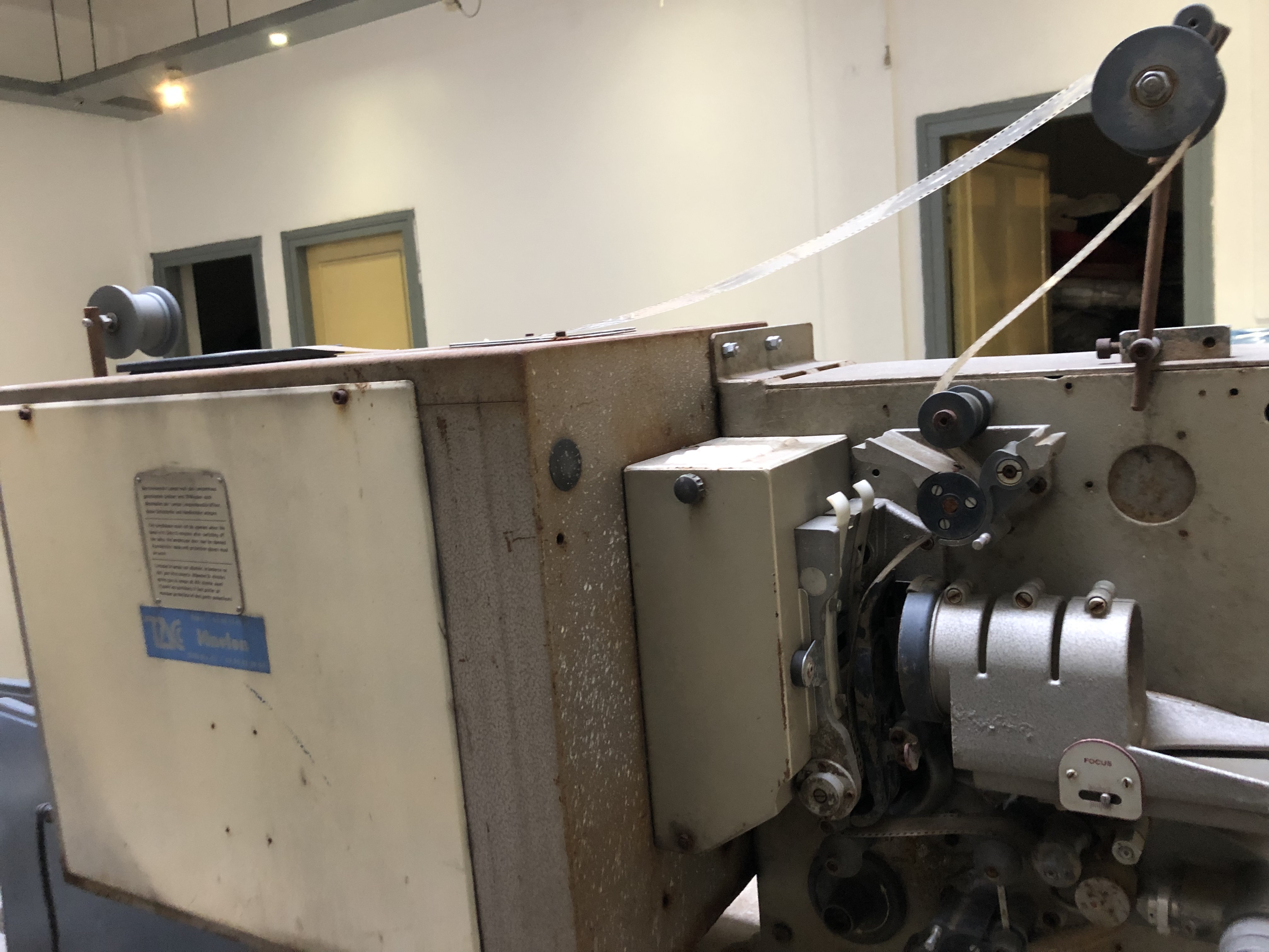

Filmprojektor Kinoton; der hintere Teil ist der Teil mit der Beschriftung; ich vermute der vordere Teil ist ein anderes Modell als hintenspacer.pngder Harting Projektor von der Seite
Ja, das rechts im Bild ist eine Veronese Lx1600, aber in einem sehr ungepflegten Zustand. Da wirst du einige Zeit investieren müssen dass der wieder sauber läuft. Und es ist wie es aussieht noch die original Mono-Zelle drinn.
Harting ist der Hersteller des Steckers, hat mit dem Projektorhersteller nix zu tun.
Veronese werden/wurden in Italien gebaut, von Paolo Veronese in Milano. Dort gibt es auch noch Ersatzteile dafür.
Hab selber seit ein paar Jahren diesen Projektor. Ist für OpenAir Kino ganz praktisch weil er zerlegt in jedes Auto passt.

Die Kinoton finde ich auch sehr spannend. Das Handrad unten ist genau ein der Stelle wo sich bei den 1800m-Varianten die Riemenscheibe für den Antriebsriemen befindet. Der Motor befindet sich im Fuß.  Ich bin mir bewusst, dass es nie zwei gleiche FP23 gegeben hat, diese hier sieht allerdings eher zusammengebastelt aus. Ich tippe auf ein ehem. 1800m-Modell, das nachträglich auf 4000m umgerüstet wurde. Wahrscheinlich wurde dabei ein obenliegender Motor nachgerüstet, zumindest kann ich unten keinen erkennen... oder er fehlt einfach.

Zumindest zu Philips/Kinoton-Geräten allgemein und zur FP23 im Speziellen kann man keinen definitiven Steckbrief erstellen. Die Dinger gab es in unendlich vielen Ausführungen, die bestellt werden konnten; prinzipiell war nichts unmöglich, wenn es der Kunde bezahlt hat. Und das merkt man auch deutlich, wenn man sich auf dem Gebrauchtmarkt umsieht: Da ähnelt eigentlich keine Maschine der anderen.
Das ist offensichtlich keine FP23.  Die FP23 hatte an den Motor stets obenliegend, ihr Korpus näherte sich von der Seite her schauend auch eher dem Quadrat an; dieser hier ist eindeutig höher (da ja der Motor, wie bei der klassischen FP20 unten liegt).  Auch auffällig sind an der Vorwickelrolle die Schürzen für den Filmkanal an eine obere Spulentrommel in der alten Ausführung früher FP20; so was hatte die FP23 auch nie.  Die Öffnung rechts daneben war für die untere Schwungrolle des Magnettongerätes.  Auch das gab es an der FP23 nie.
Dass eine FP23 auch nur ein FP20-Laufwerk in kleinem Gehäuse ist, mag mal dahin stehen, da dies hier ein Eigenbau (oder Sonderanfertigung eines Drittanbieters für besondere Bedürfnisse) ist.  Das ist zu erkennen an den eher krude daherkommenden Schneid- und Schweißarbeiten.  Da FP23 im allgemeinen höhere Preise erzielen, als FP20 und daraus hergestellte Eigenbauten (ganz gleich, ob funktional dasselbe geboten wird, wie bei einer "originalen" FP23), sollte das berücksichtigt werden.  Über den Zustand ist schon genug gesagt.
vor 45 Minuten schrieb FP:
Würde ich niemals so definitiv sagen. Die FP23 gab es definitiv auch mit Motor im (separaten, tragbaren) Gerätefuß. Genauso wie auch aufgeflanscht, als D-Maschine. Wie ich gerade schon meinte: Kinoton hat dir das Ding so sehr individualisiert, wie du nur wolltest.
Aber natürlich hast du sehr wahrscheinlich recht mit der Annahme, dass das hier eine umgebaute FP20 ist.
...und hier ein Beispiel für eine FP23 mit unten liegendem Motor. Die Maschine stammt aus Erstbesitz, so dass ich davon ausgehe, dass die so bei Kinoton gebaut wurde.
vor 12 Stunden schrieb FP:
Nein, entweder im Unterbau mit Keilriemen, oder als "D" mit Zahnriemen und Papst Synchronmotor im unteren Gehäuseteil.
Es gibt wirklich keine 2 identischen (stimmt nicht! Es gibt paarweise gelieferte).
...  jedenfalls wenn der Motor im Kopfgehäuse untergebracht ist, dann nicht unterhalb des Laufwerks, sondern oberhalb.  Dass Kinoton bei all seinen Maschinen den individuellen Wunsch des Bestellers berücksichtigt hat, ist allseits bekannt.  Dass bei den seltenen Modellen (Hallo, FP23) die Grenze zwischen Type und Exemplar verwischt, ist daher Konsequenz.  Um meinen Standpunkt klarzumachen, dass es sich bei dem hier vorgestellten Projektor keineswegs um eine "echte", d. h. von Kinoton als solche hergestellte, FP23 handelt, reicht es aus, die Orchideenmodelle nicht zu berücksichtigen, da es sich ja auch aus den anderen genannten Gründen nicht um eine FP23 handelt.
Spannend  ist übrigens das Foto von @Thomas insoweit, als klar zu sehen ist, wo Kinoton bei der Typen-FP23 die Öffnung für das Motorhandrad eigentlich verortet und mit einem kleinen Blechlein abgedeckt hat. 😉
Edited by FP (see edit history)
Das gab es halt so als Set, da hat man dem Motor eben wieder nach unten gelegt. Die Ausführung hat ja auch keinen 36V400W Halogentrafo im Gehäuse, damit auch keinen automatischen Lampenwechsel usw..
Ich finde die Veronese/Cinemec LX 1600 kann noch gerettet werden. Auf den ersten Blick dachte ich auch, dass sie schrottreif" ist. Aber nach genauerem Betrachten, ist womöglich durchaus wieder flott zu kriegen. Interessant wäre ein Blick ins Innere des Projektors. Ich habe nie einen kompakteren 35mm-Projektor mit Xenonkolben gesehen. Für das Heimkino reicht auch ein Umbau auf 400W-Halogenlampe. Er wird dann noch mobiler, weil, Zündgerät und Gleichrichter entfallen.
Offene Bauweise, 2 Zahntrommeln und separater Wickelmotor sprechen für diesen mobilen 35mm-Projektor.
