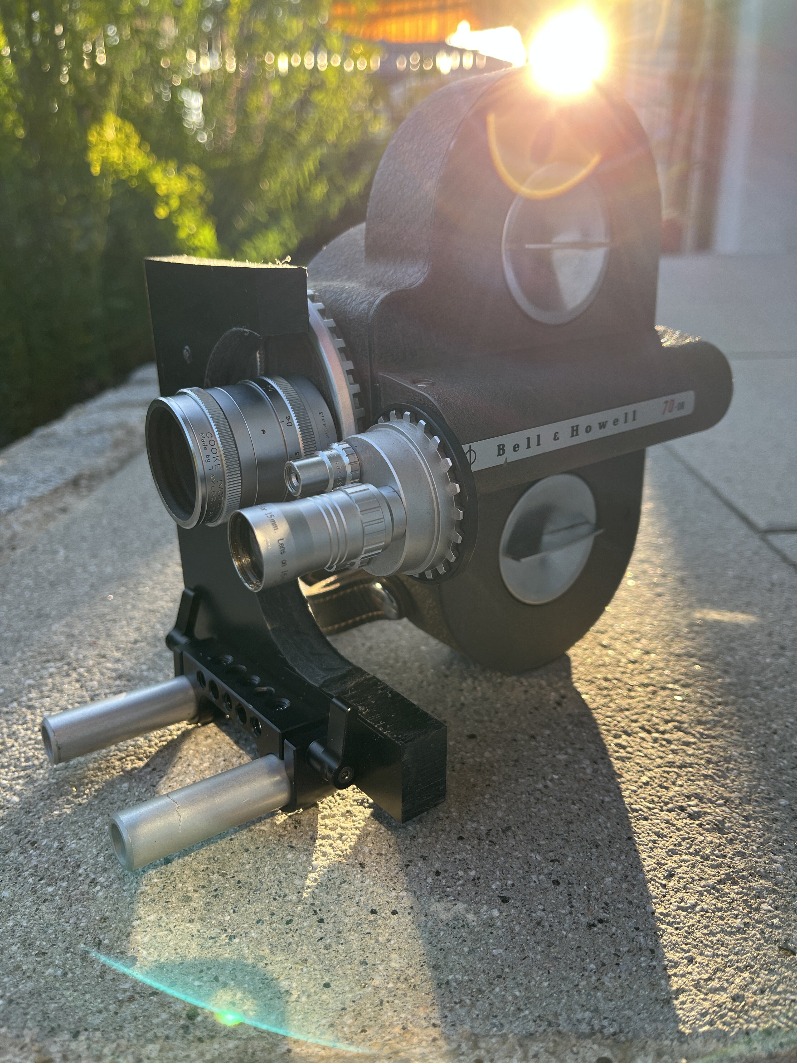

Ich baue mir gerade im Stil der Bolex-Möller-Halterung eine Stützrohraufnahme an 2 Revolverkappen. (Wahrscheinlich erahnt ihr es schon: natürlich für einen Anamorphoten). Falls von Euch Interesse bestünde, einfach melden, ich könnte da gleich mehrere anfertigen.

Schôn ist anders, aber das ist bei Prototypen eben so. Die einfache Variante, die Stützrohr-Halterung seitlich an die Kappen zu montieren ist nicht praktikabel. Ich finde die Konstruktion auch noch nicht das Gelbe vom Ei. Aber wird schon noch. Ein Vorteil ist: das Ding lässt sich mal anständig hinstellen, die grauenvolle Stativbasis von der Filmo könnte eine bessere Lösung werden.

Wo dran hast du das denn nun befestigt

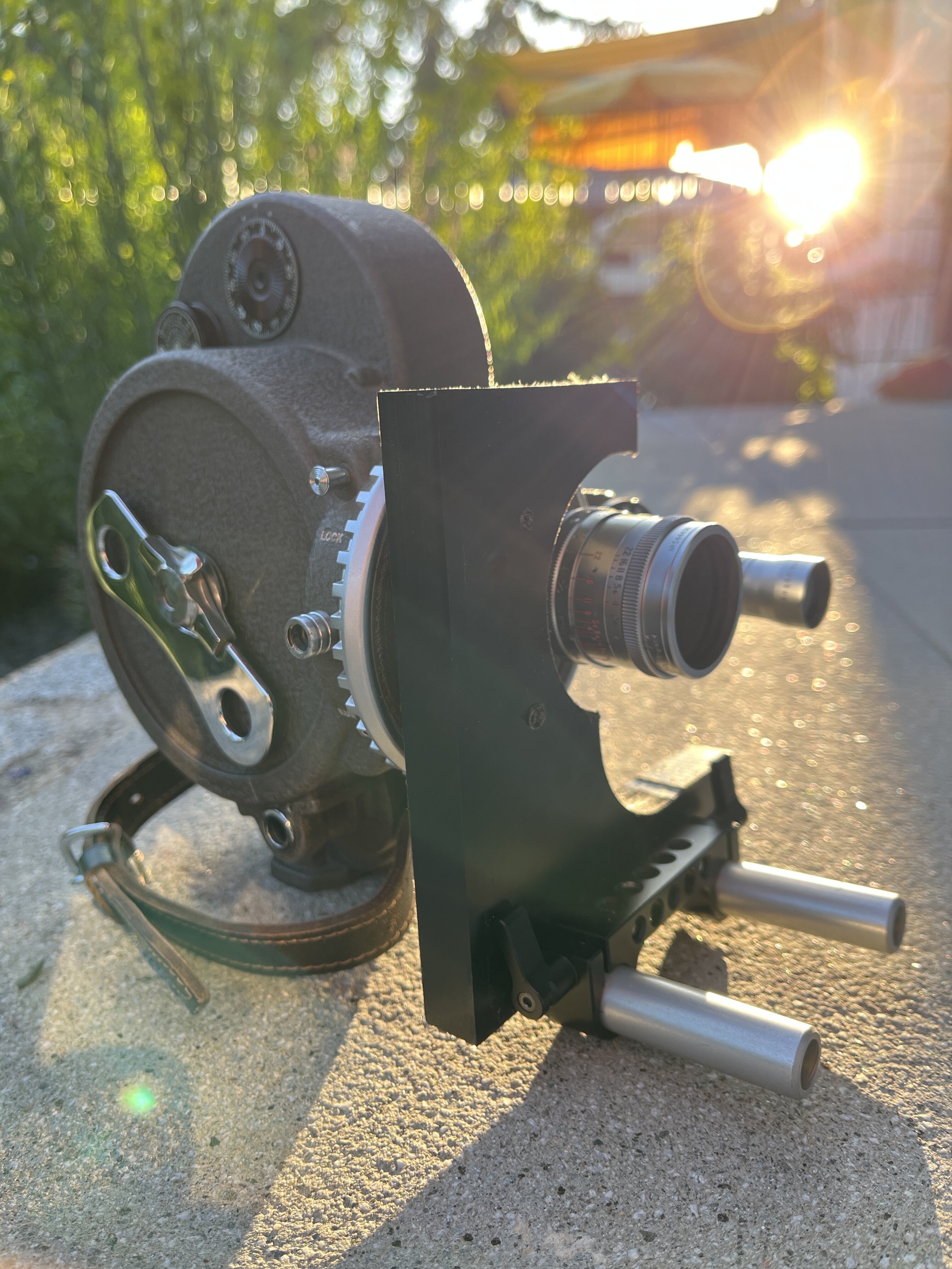

An 2 c-Blindkappen am Revolver. Ich will den Originalzustand belassen, also schneide ich keine Gewinde ins Gehäuse. Da sind ohnehin nur Kurven, da bekommt man gerade nichts angeschraubt.
Aah, so machts Sinn! Ich vermute du drehst zuerst beide Kappen ein, und schraubst auf diesen dann den Vorbau fest?
Wenn sich das ganze noch bündig am Revolver abstützt sollte die Last auf den beiden C-Gewinden auch gar nicht so crazy hoch sein. Schick!!

Gut stabilieren lässt sich sowas zusätzlich an der 3/8 Zoll-Schraube unten. Aber genau da fängt ja die Herausforderung an. Das Stativgewinde sitzt wie so oft nicht in der optischen Achse. Nicht nur bei der Filmo (auch bei Beaulieu und sogar der Arri ST). Das bedeutet ja erstens, der Schwenk erfolgt nicht um die Mitte, sondern eiert herum. Nummer zwei: willst Du da unten Stützrohre, Kompendium, Halterung etc. montieren, dann brauchst Du eine Korrektur (Offset-Platte) die kaum hält, weil bei der Filmo die Auflage viel zu klein ist. Deshalb komm ich erstmal nur soauf diese Lösung mit den Kappen. Die Norm ist 80 mm nach unten von der Optik zur Mitte der Stützrohre. Das sollte, müsste aber nicht eingehalten werden.

So, hier noch ein paar Bilder von dem fertigen Stützrohr-System. Da der Parallax-Sucher keinen Sinn mehr macht, findet er nun in der Handyhalterung Ersatz. Ob da wohl noch was verstellt werden sollte, wenn das Handyobjektiv in der Achse liegt?! Ich bin auf das Zusammenspiel (oder eher Fehlerquote) schon gespannt.

Ich möchte sie nur gerne mitnehmen können. In 2 Teilen zum schnellen Zusammenbau. Die Filmo deshalb, weil sie so robust ist und ein Federwerk hat. Ein Anamorphot ist bei mir ein Muss. Nicht unbedingt dieser, ich werde mal einen Kowa 16H testen, der wäre nur halb so lang und dann wäre die ganze Kamera noch viel kompakter.
