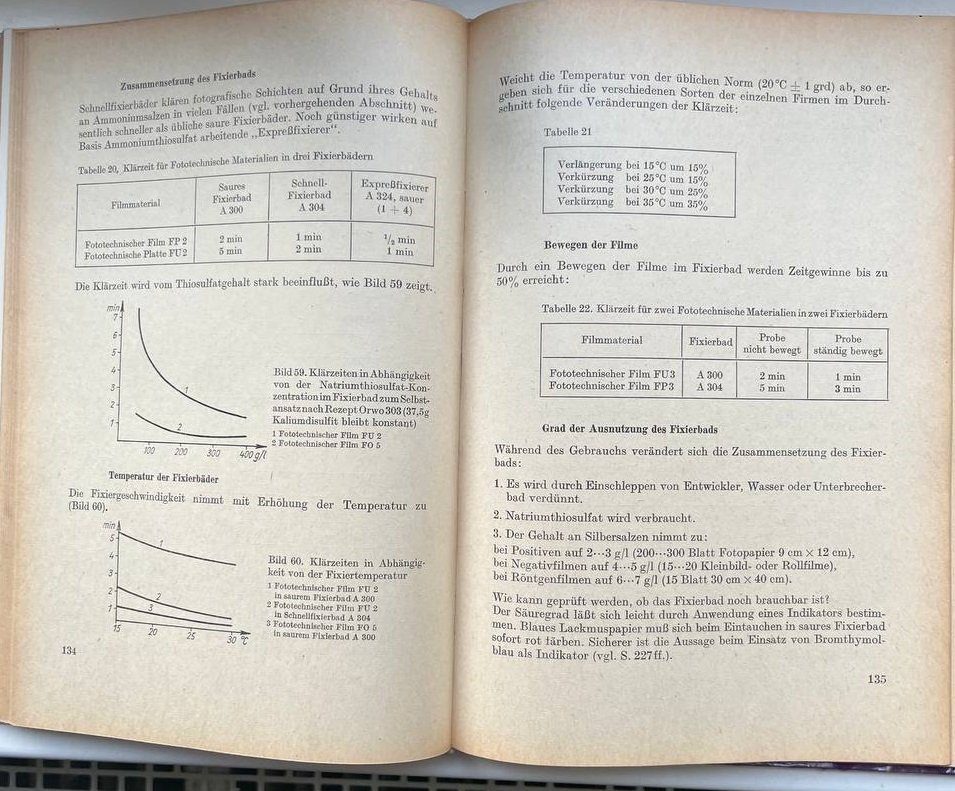

Beim Suchen habe ich noch was für kleines Geld gefunden:
Günter Hübner, Karl-Wilhelm Junge: Fotografische Chemie - aus Theorie und Praxis; Fotokinoverlag 236 Seiten, ab 5,- zu haben.

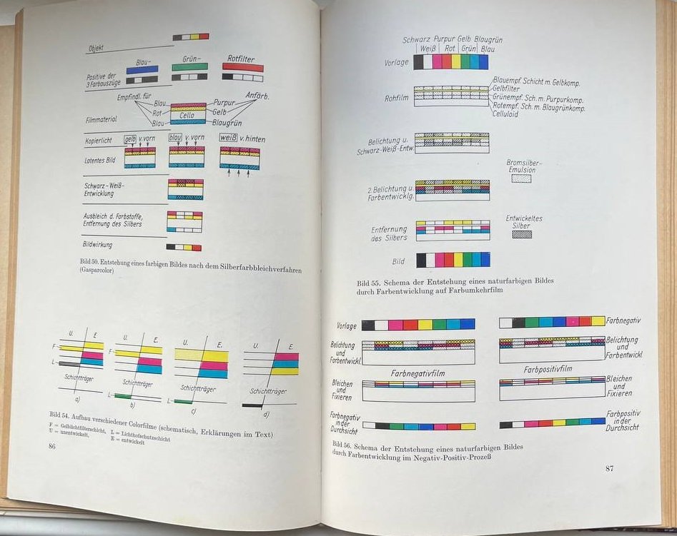

Es gibt noch von ihm ein Buch über die Farbfotografie (Vorschaumöglichkeit). Das ist allerdings von 1967, also leider stark angestaubt
Eigentlich sind sämtliche Bücher der Reihe („Wissenschaftliche und angewandte Photographie“) ihr Geld wert.
Ich habe Band 1 bis 3 und Band 5, der(auch von Edwin Mutter) den Titel „Die Technik der Negativ- und Positivverfahren“ hat.
Band 4 aus dem Link („Farbphotographie“, von E.Mutter) wäre noch eine nette Ergänzung.
