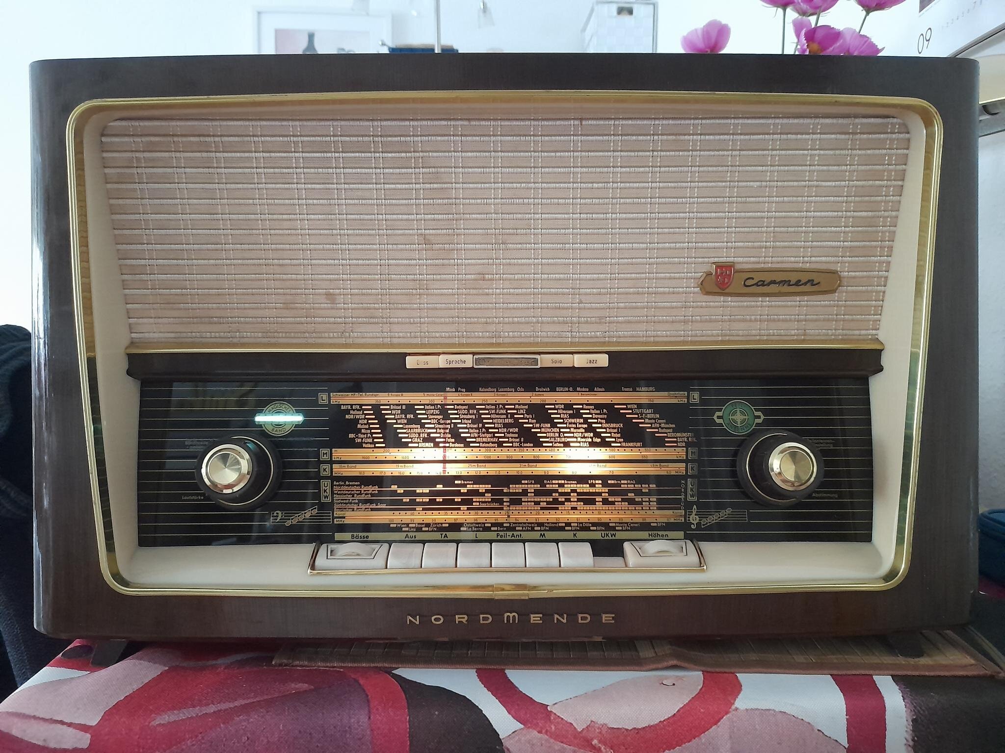

Hier läuft übrigens im Moment ein Röhrenradio mit einem Breitbandlautsprecher, 2 seitlichen Hochtönern und einer tapferen EL84 aus DDR-Produktion.
Impulslos und verwaschen der Klang, aber macht Spaß. Gegen aktuelle Audiotechnik aber qualitativ hoffnungslos unterlegen.
BTW: Max. 5 Watt Audio bei ca. 50 Watt Stromaufnahme (inkl. FM-Empfangsteil). 😀
Ich möchte das schöne Nordmende Carmen radio ja nicht beleidigen..
Ob eine revision gemacht wurde weiss ich nicht..( Koppel und sonstige elkos und folien Cs )
Wenn ich aber die teils sehr tollen grundig und saba motor geräte höre und anschaue...
Dann ist da nichts verwaschen im klang....schrott ist vielfach was über den sender geht..
inhaltlich und die qualität..
Nun möchte ich aber kein neuer glaubenkrieg starten..
Herzlich
Clemens
Edited by philips dp70 (see edit history)

Das beschriebene "Carmen" Rundspruchgerät ist nicht besser oder schlechter, als jene von Saba, Schundig, Telefunken, Tandberg, usw. Keine gute Impulswiedergabe (offenes Gehäuse ohne Bedämpfung mit akustischem Kurzschluß, Übertrager fur Lautsprecherankopplung mit Gleichstromfluß, Schaltung mit Hochtonabsenkung), ein beschränkter Frequenzgang, der im Produkt aus ober und unterer Frequenzgrenze zwischen 360000 und 760000 lassen das Ergebnis jedoch gefällig erscheinen.

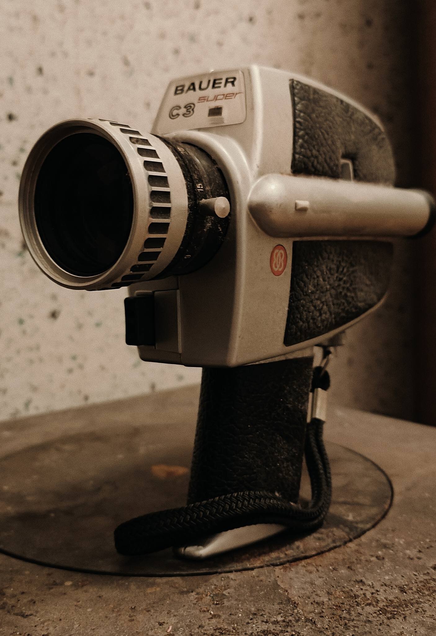

Niemand wird wohl ernsthaft behaupten, daß eine 8 mm Kamera mit Kodachrome 40 Umkehrfilm die Güte einer 4-6-8-16 k Digitalkamera erreicht. Kodak Umkehrfilm vermag etwa 4 bis 4,5 Benden Dynamik abzubilden, mit einer sehr nichtlinearen Reserve nach oben und unten. Der Film muss exakt belichtet werden, und braucht sehr viel Licht bei der Aufnahme.
Und niemand wird behaupten, die 3x Gummilinse hätte herausragende optische Qualität. Dem Zweck in 1970 sicher angemessen, aber fernab eines Spitzenerzeugnisses.
Die 8 mm Kamera lag kaufkraftmäßig weit über dem digitalen Pendant in 2024, und jede Filmkasette koste auch 1970 viel Geld, und bot wenig Aufnahmedauer.

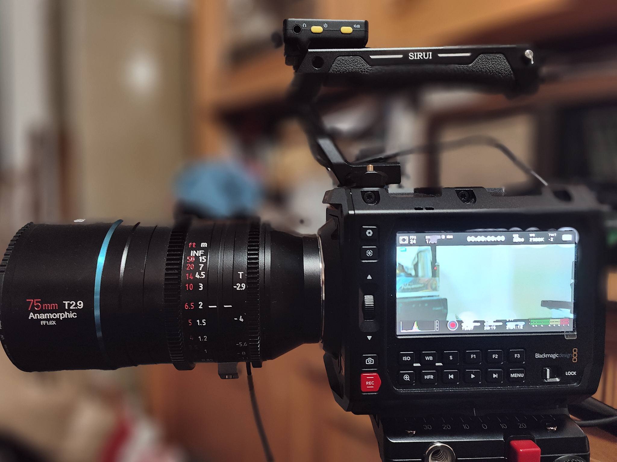

IMG_20250910_102105.thumb.jpg.992efde13237933de9d0af85b90aefa1.jpgIMG20250125200301.thumb.jpg.c8f7b50ef8c980b48add7a7df7ad45f8.jpg
Die digitale Kamera des Jahres 2024 bietet dann mehr als 14,5 Blenden Dynamikumfank, funktioniert auch bei schlechtem Licht hervorragend, und ist eigentlich unkritisch gegenüber Fehlbelichtungen. Das "Filmmaterial", Speicherchipkarten oder portable Festplatten, kostet kaum Geld, ist beständig gegen Überflutung und Flugplatz Röntgenanlagen. Die Aufzeichnungsdauer geht bei maximaler Auflösung und geringster Kompresiion der RAW Bilder immernoch in die Stunden.
Die Objektiventwicklung ist seitdem durch rechnergestützte Berechnung auch erheblich vorangeschritten, Vergütung, Schärfe, Kontrastfunktion, eine andere Welt.
Und kaufkraftmäßig bereinigt kostet die Kamera sicher weniger, als Opas Bauerkamera. Eine 4TB SSD so viel wie 1 Filmkasette in 1970, auf die Kaufkraft bezogen
