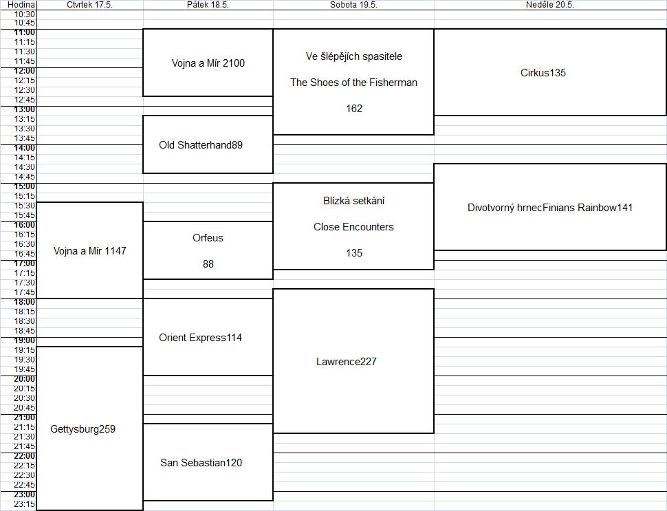

Programmstand hinsichtlich des Varnsdorfer "70mm Weekend" (Centrum Panorama):
Die Offizielle Werbung durch Neisse Filmfestival:
http://www.centrumpanorama.cz/cz/clanky/detail.html?id_clanky=3763
Die Facebookseite zum "70mm Weekend" (geeignet für Beschwerden etc.):
https://www.facebook.com/70mmvarnsdorf/
Ausverkauft ist garantiert nichts, aber man weiss ja nie - daher keine Garantie. :10_wink:
Garantiert kommen Besucher aus Deutschland und Österreich, wenn man die heimische Sprache vermisst. (Obgleich die meisten Filme sowieso deutsch synchronisiert laufen!). Deutscher (und teutonischer) geht's nimmer.
Im internen Programmplan sind wir darin aktiv, derzeit für OPRPHEUS IN DER UNTERWELT am Freitag den 18.5. um 16.00 Uhr einen Ersatzfilm heranzuschaffen. ORPHEUS entfällt demnach. Für Sonntag liegt eine Anregung auf dem Tisch, in Gedenken an Milos Forman AMADEUS nochmals einzusetzen. Als dritten Film an diesem Tag. Alles andere soll nicht mehr verändert werden! Budget und Ausdauer der Zuschauer/der Mitarbeiter werden derzeit kalkuliert, denn irgendwo gibt es Zumutbarkeitsgrenzen, die Leute möchten wieder ausschlafen  können - ab nach Hause...
Anbei eine Excel-Tabelle, die Lesbarkeit ist hoffentlich nicht beeinträchtigt:

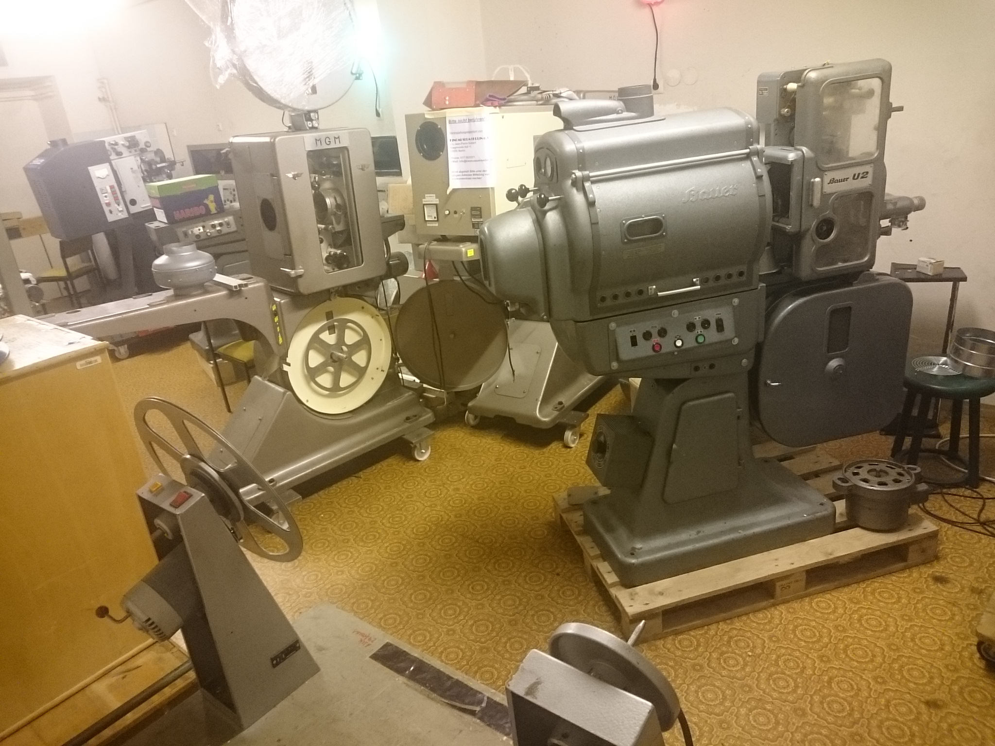

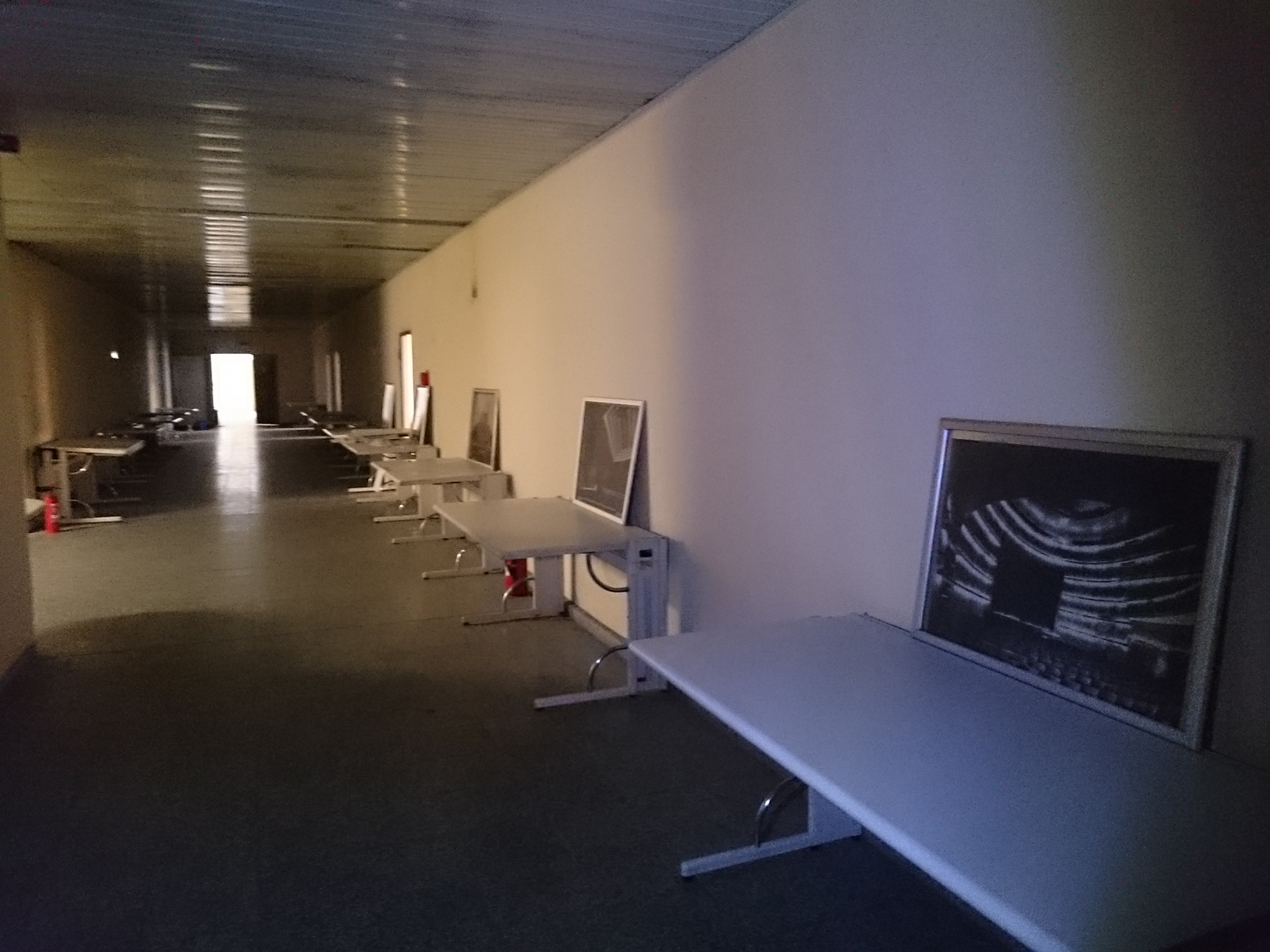

Doch, von vorgestern: der ehemalige Multifunktionssaal (Kinosaal trifft es nicht ganz.)
Komm' vorbei! :611_projector:
(Du hattest vor einem Jahr ein schönes Kinoton-Lampenhaus 4-7 kW, und ich hatte mich dummerweise nicht gemeldet. Waere so etwas Ähnliches denn heute noch erreichbar, frage ich schüchtern an? - Tausend Dank fuer eine Info).
vor 4 Stunden schrieb TK-Chris:
Das sind nicht Bilder aus dem ehemaligen Stasikino... Das existiert doch mitlerweile nicht mehr...
Der Abriss wurde verschoben.
Leider gibt es wohl Unstimmigkeiten mit den Kinotechnikern, die das Museum unterstützt haben. Man sieht an den Bildern, daß z.B. die Tontechnik von Herrn R. nicht mehr verbaut ist.
Es freut mich aber, daß die U2 jetzt nicht mehr auf dem Teufelsberg steht.
Salvatore

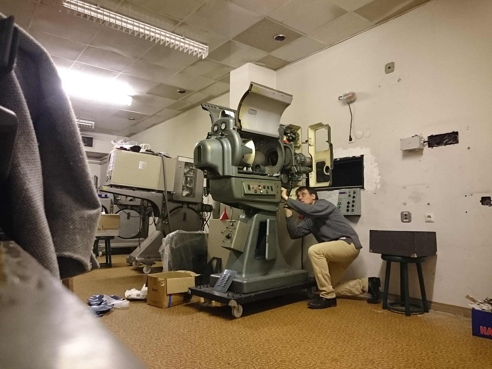

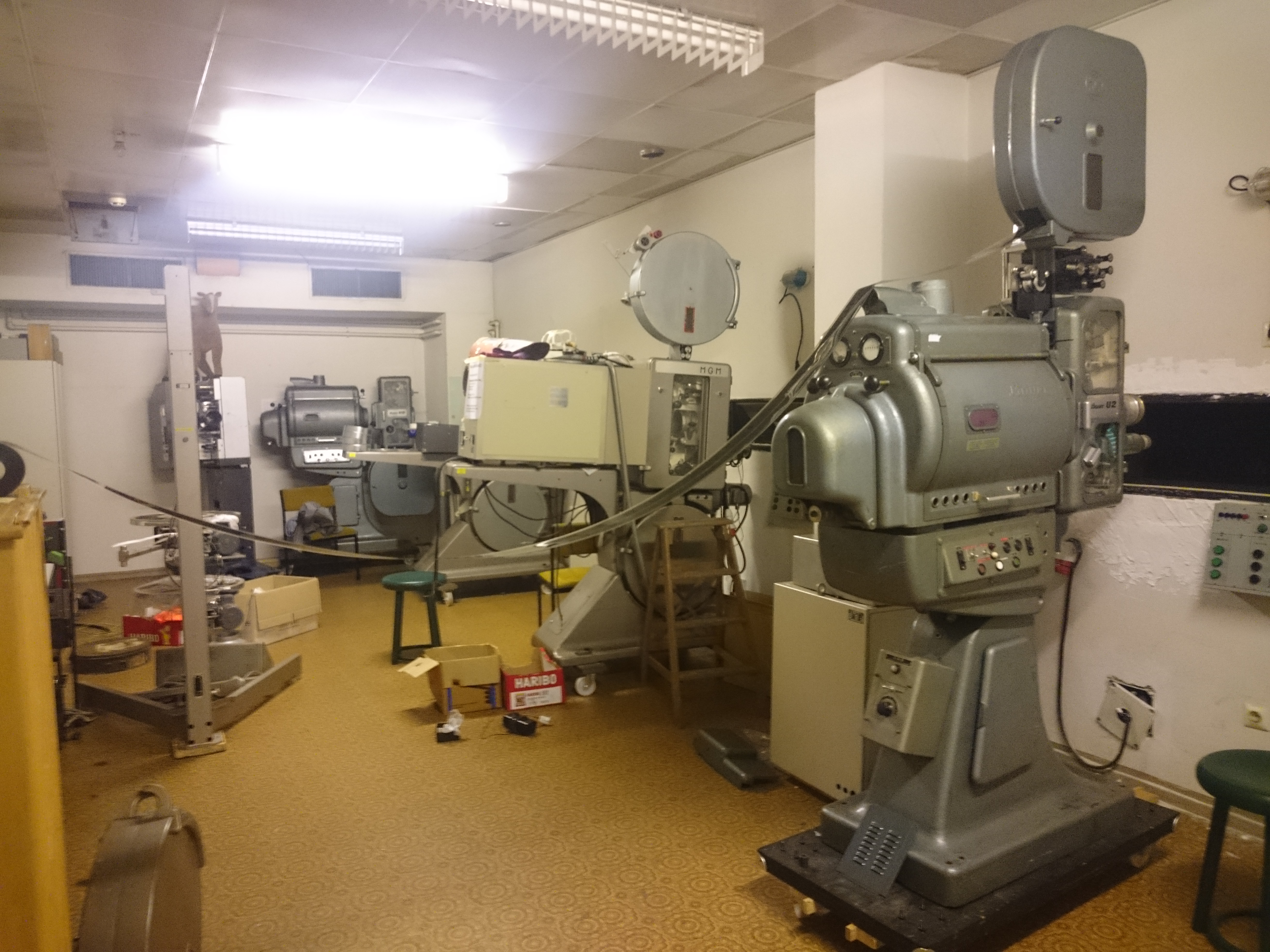

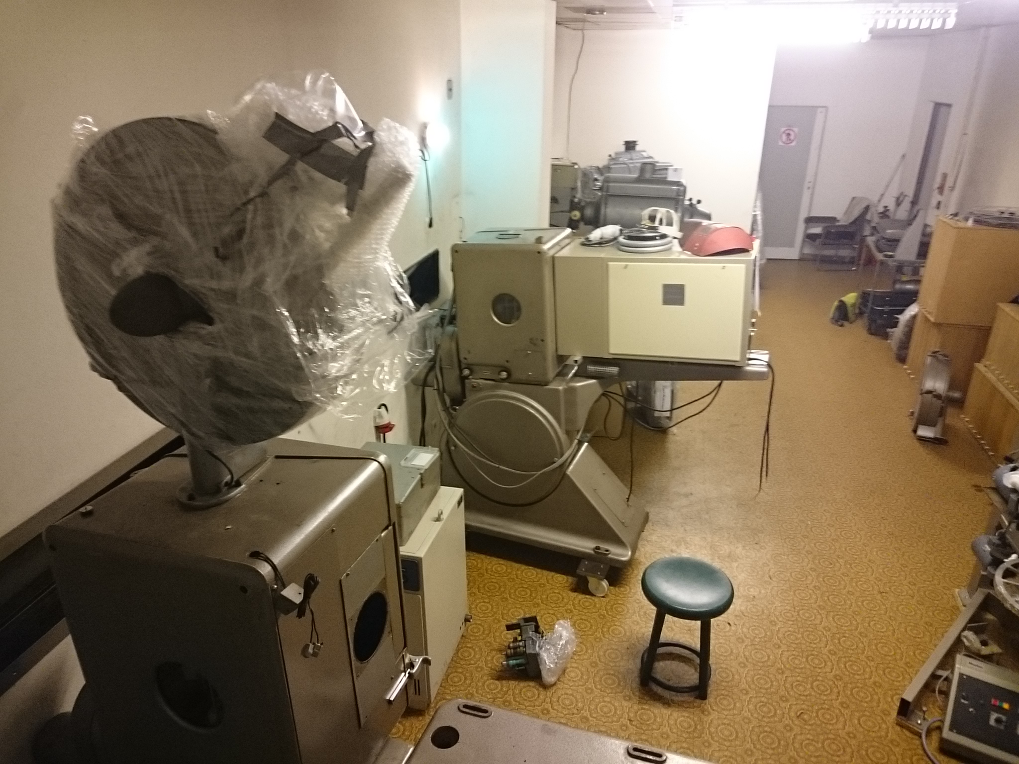

Hallo @cinerama,
an der Stelle, wo Du auf dem Foto vor der Bauer U2 kniest, stand doch mal eine funktionsfähige (zumindest im Sommer 2016) DP 70. Was ist denn aus ihr geworden?
Kann man denn inzwischen das "Kinomuseum Berlin" wieder sicher betreten, denn bei meinem letzten Besuch gab es ja in den Fluren und Treppenhäusern kein Licht mehr?
Grüße aus Bayern
Bauer U 2
Hallo @Bauer U2,
Das Licht u.a. in den Treppenhäusern und im Veranstaltungssaal ist eingeschaltet. Kannst jederzeit kommen. Im Flur muss man gucken, denn sich davor drücken geht nicht, denn dort soll eine Filmtheater-Architekturgalerie [bisher ungeahnten Ausmaßes] entstehen. (Du meinst den derzeit sehr unschoenen Gang auf dem anbeiliegenden Foto?)

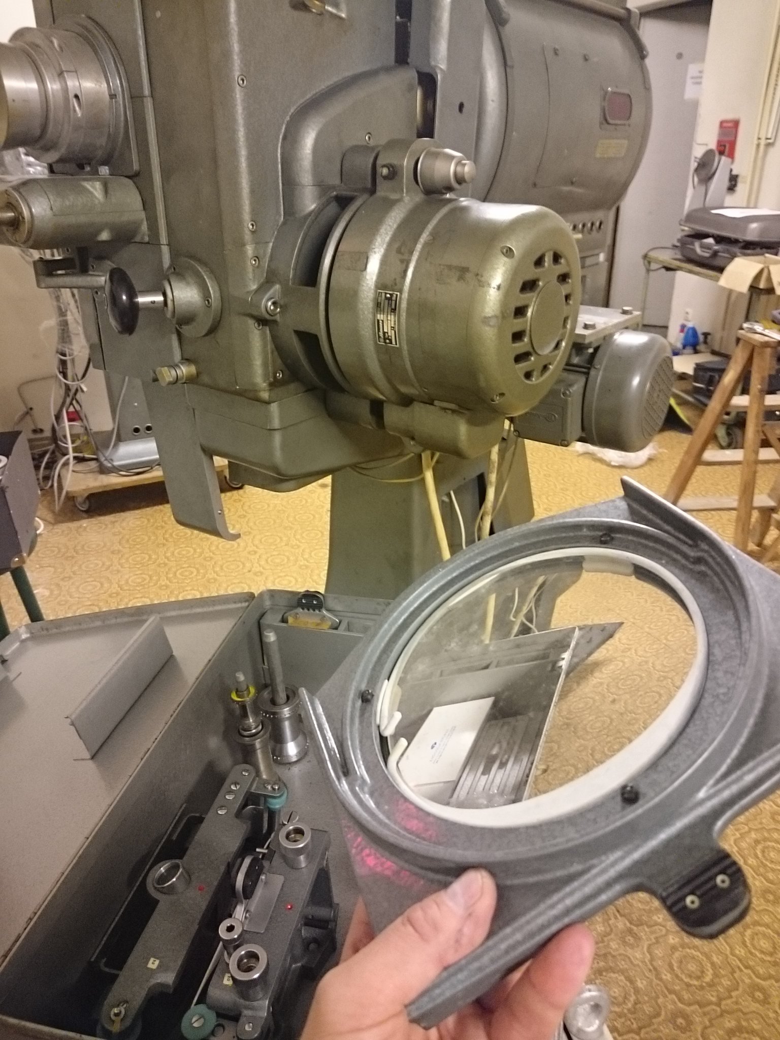

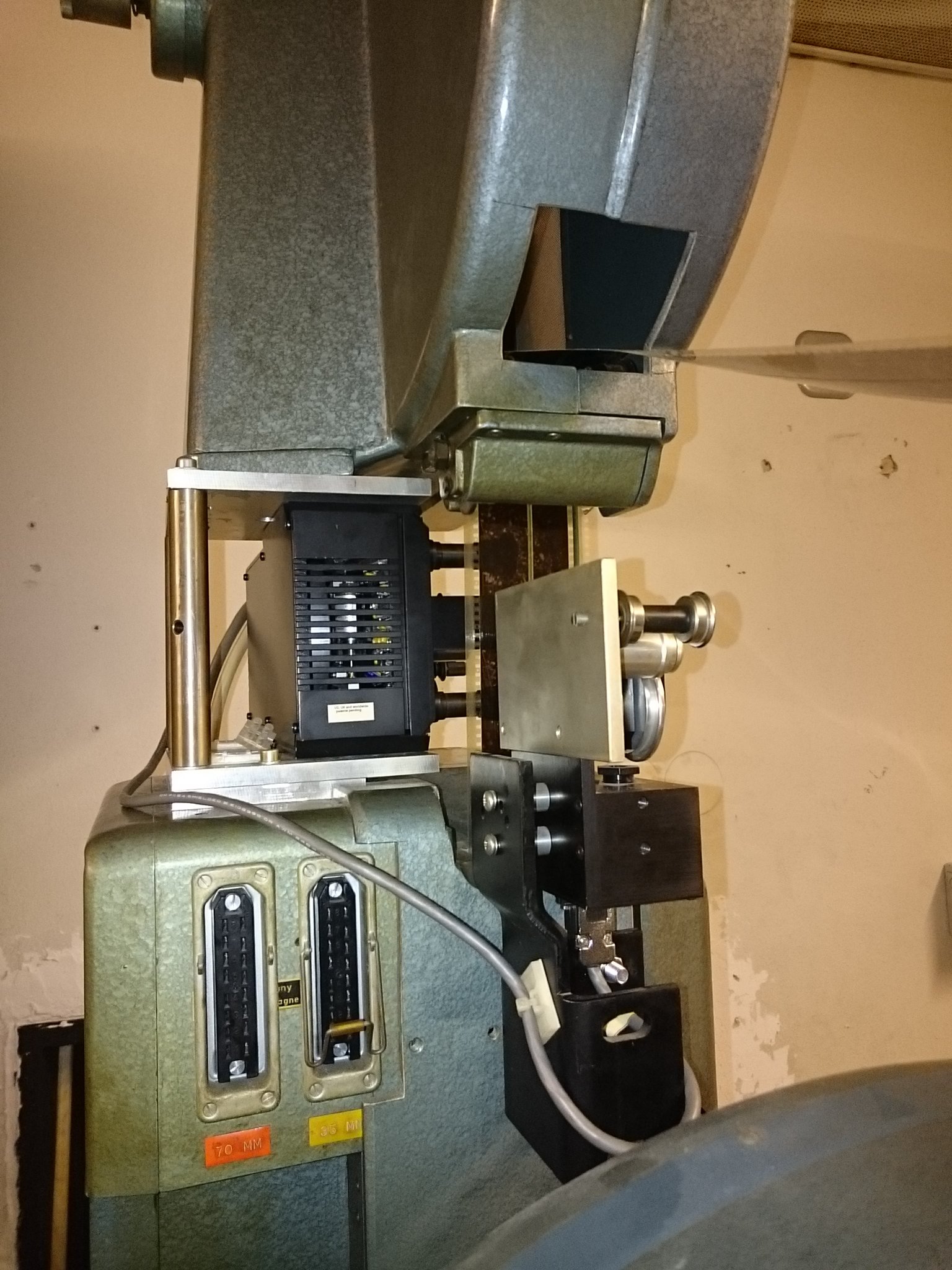

Am Projektortyp "Philips DP70" wurden, wie wir auch aus dem Filmvorführerforum wissen, seit Jahren ingenieurwissenschaftliche Einwände erhoben. (Fuer meine privaten Sehnsuechte genügten sie ja, aber die eindeutigen Forderungen nach Bauer U2 sind zahlreich, kommen von filmtechnisch Interessierten, filmtechnisch weniger Interessierten, historisch Interessierten oder ästhetisch Interessierten).
Gewünscht wird außerdem, sämtliche anderen bereits vorhandenen Universal-Projektoren ebenfalls in Betrieb zu nehmen, so wie auch Normalfilm-Projektoren und Schmalfilmapparaturen. Wofür vor einem Jahr der Bau von fahrbaren Platten begonnen  und mittlerweile abgeschlossen wurde. Auf Bedarf dann können sie geschmeidig an die passenden Projektionsfenster herangeführt werden. Auch Philips DP70. So die Projektidee im Verein.

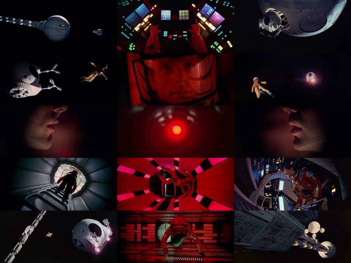

Die neue Intermediate-Kopierung von 2001: A SPACE ODYSSEY (eine Restaurierung in üblichen und im Bild formatgerechten Schritten) ist nach den Filmfestspielen in Cannes in der Lichtburg in Essen https://filmspiegel-essen.de/filme/1968-2001-odyssee-im-weltraum-70mm/ und in der Schauburg in Karlsruhe annonciert.
Während des historischen Festivals im Centrum Panorama Varnsdorf vom 17.5. bis 20.5.2018 http://www.centrumpanorama.cz  zeigen wir am Freitag, den 18.5. zum 16.00 Uhr die unrestaurierte Premieren-Kopie (alt und gefadet). Kopierung in der fuer eine Weltpremiere üblichen Weise vom 65mm-Kameraoriginal ohne Zwischenschritte mit noch erhaltenem 6-Kanal diskreten Stereoton. Deutsche Synchronisation!  Herausgegriffen die unheimlichste Szene:
Die Schlüsselszene des Films für die Demonstration der Schärfe der Originalkopien ist die Szene mit Dr. Heywood Floyd, der eine Benutzungsanleitung für Weltraumtoiletten in der Schwerelosigkeit studiert, welche auch für Zuschauer lesbar bleiben muss: https://www.google.de/amp/s/amp.reddit.com/r/MovieDetails/comments/6khheg/in_2001_a_space_odyssey_kubrick_wrote_the/

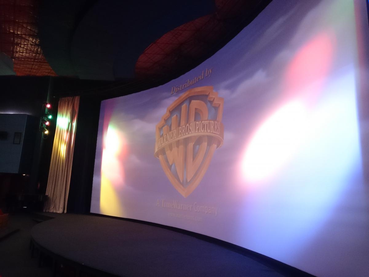

Die neue Leinwand ist nun einsatzbereit. Die Bildfenster-Masken werden gerade neu zugefeilt. Modernere Elektronik für die Magnetton-Vorverstärkung wird verkabelt.

Hallo Cinerama,
sehr interessantes Festival!
Mir ist folgendes aufgefallen: Wie kann man denn 2001 innerhalb von nur 2 Stunden zwischen zwei anderen Programmen spielen? Der hat doch 149/161 Minuten Nettospielzeit.
Haben die dort 2 Säle? Ist es ein Druckfehler? Oder handelt es sich um eine Digitversion.
LG und danke
Dies ist eine berechtigte Nachfrage von @DC. Leider muß ich bei diesem Spielplan aber feststellen, dass die Wünsche der Festival-Leiterin, die diese in dem gemeinsamen Nachgespräch im letzten Jahr geäußert hatte, keine Berücksichtigung gefunden haben, denn ab Samstag kommen ab 15:00 Uhr nur OV's zur Aufführung!
Beste Grüße
Bauer U 2
Hello friends,
Hello from Varnsdorf, from city with cinema with 130m2 (2.20:1) curved screen. Now I see where We make mistake regarding 2001: A Space Odyssey. As you may know, We first announced Orpheus in der Unterwelt. Unfortunately, even though we had a signed contract, the archive did not lend us print Orpheus finally with words that is in unscreenable technical state.
We must decide to another movie. After very long negotiations, in which very helped us "cinerama", which still not ends (!!!) We decide for 2001. Immediately after this decision We set start of 2001 to 15.15. Unfortunately, due to lack of freshness of all staff, old time (16.00) remain on some places. It is our mistake.
Our final plan:
Old Shatterhand
89 minutes
Start: 13.15
End: 14.45
30 minutes break
2001
149 minutes
Start: 15.15
End: 17.45
15 minutes break
Orient Express
114 minutes
Start: 18.00
End: 20.00
Yes, We know that breaks is very short and We count with small delay before Orient Express, but 15 minutes maximally, We hope.
English version of our official 70mm poster soon. Yellow time schedule is not official for 70mm Weekend!
