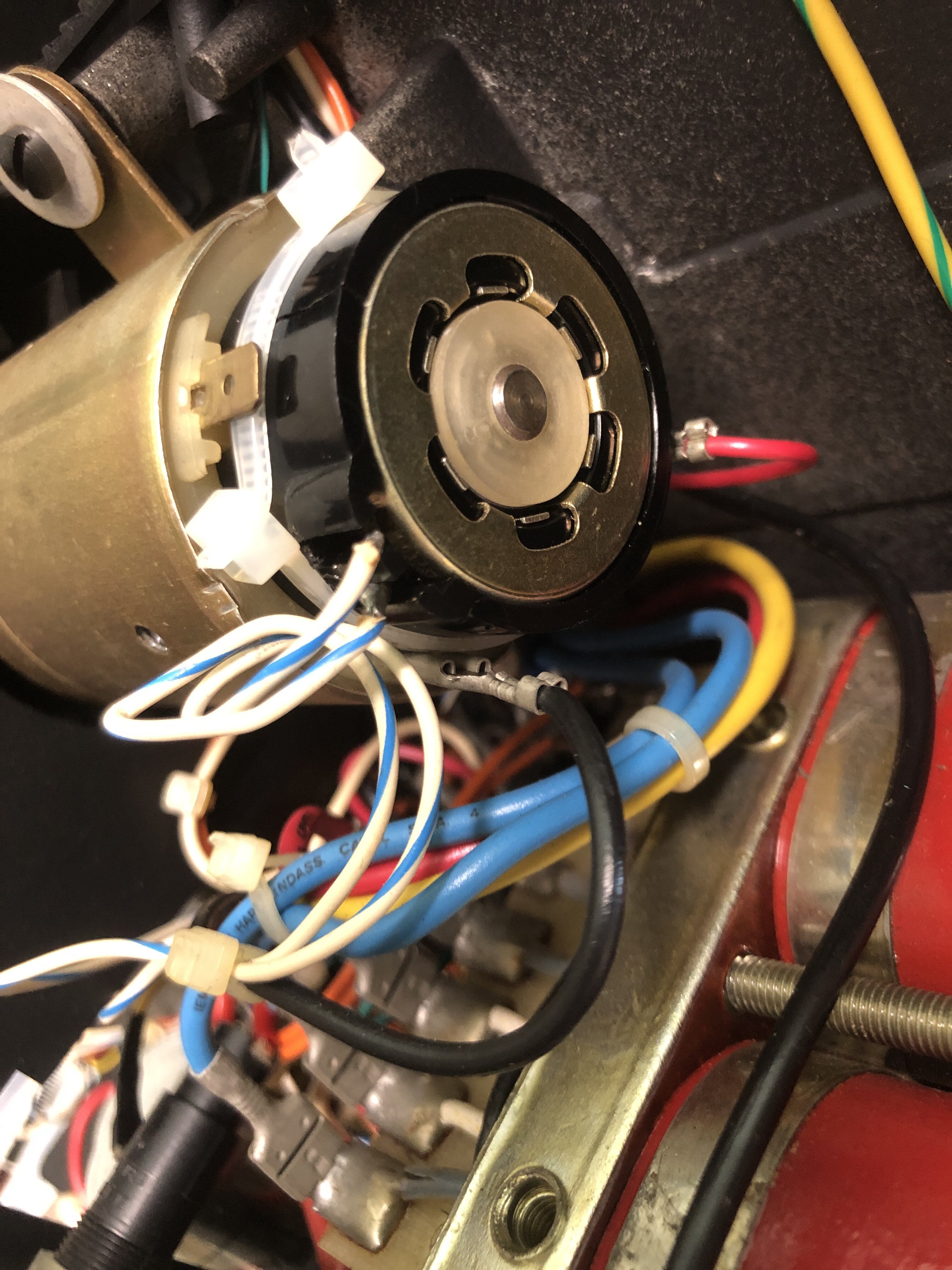

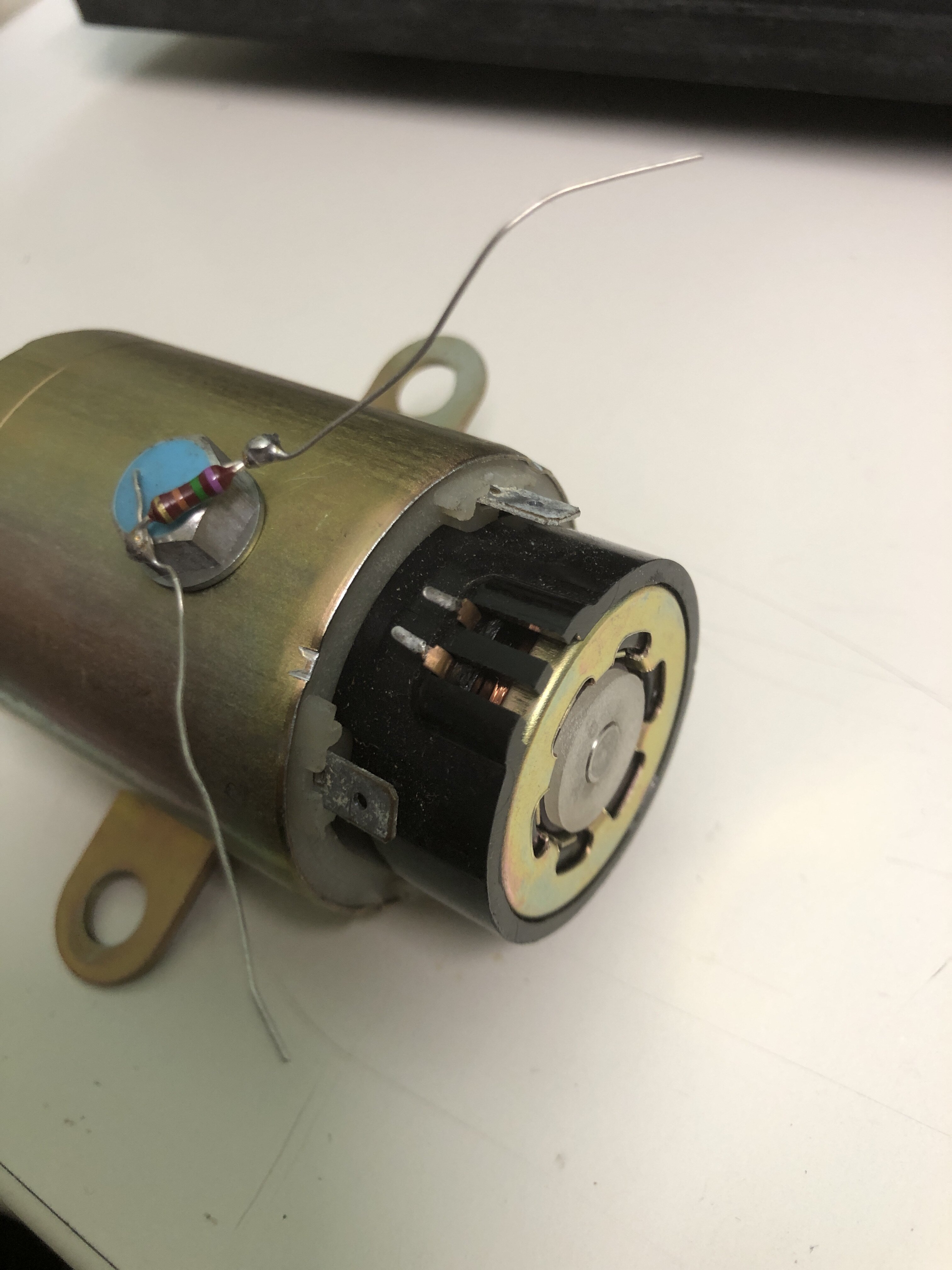

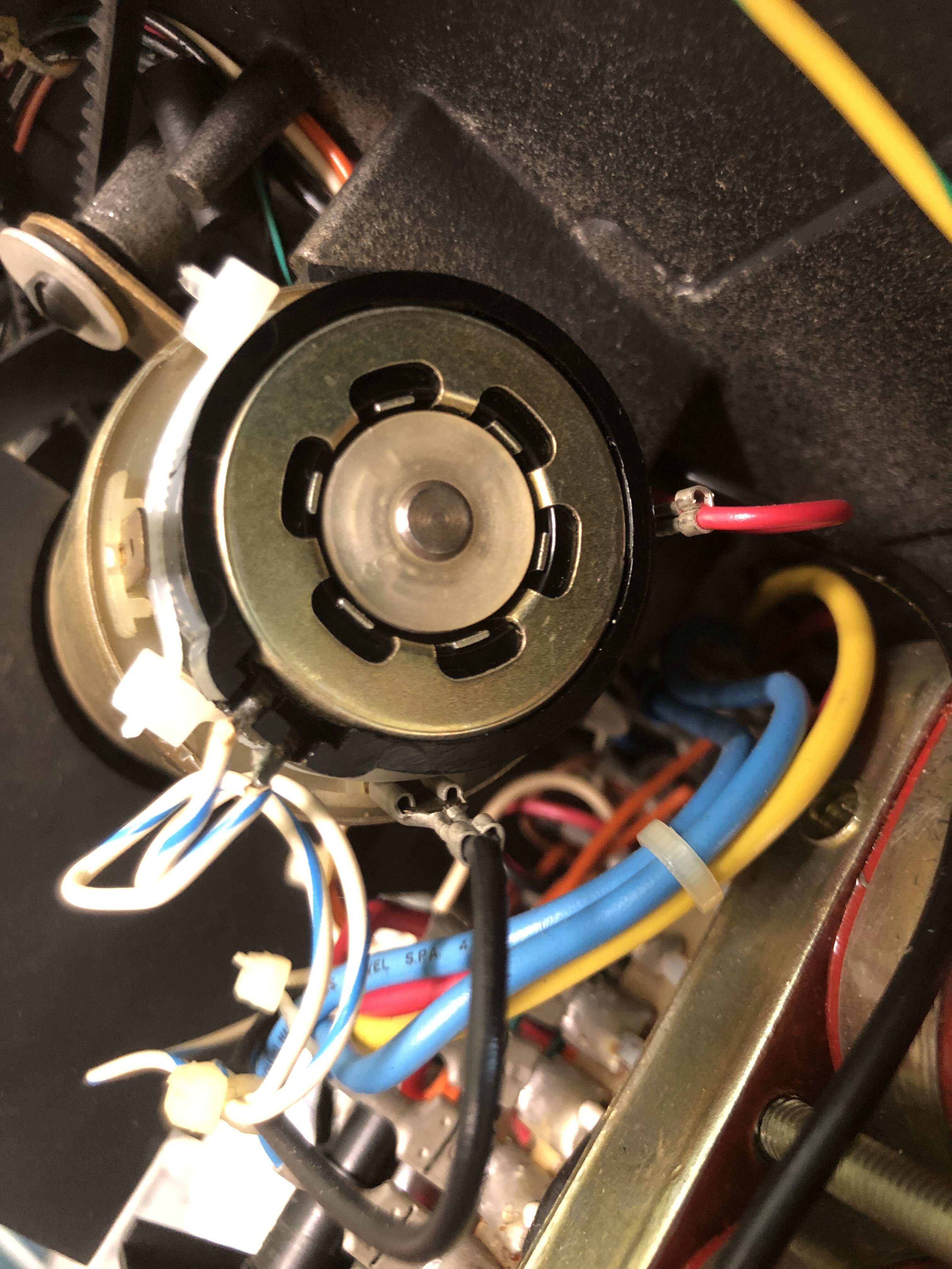

Gibt es hier zufällig irgendjemanden, der einen Ersatzmotor für den Beaulieu 708 EL loswerden möchte? Bei unserem ist das "Tachometer" kaputt, das eine Rückmeldung an die Motor-Regelung schickt. Es kommt einfach kein Strom aus dem Tachometer, was auf eine defekte Spule hindeutet. Bei Wittner kostet so ein Motor 238 Euro, was leider nicht im Verhältnis steht... Ein kaputter Projektor zum Ausschlachten wäre natürlich auch eine Option...

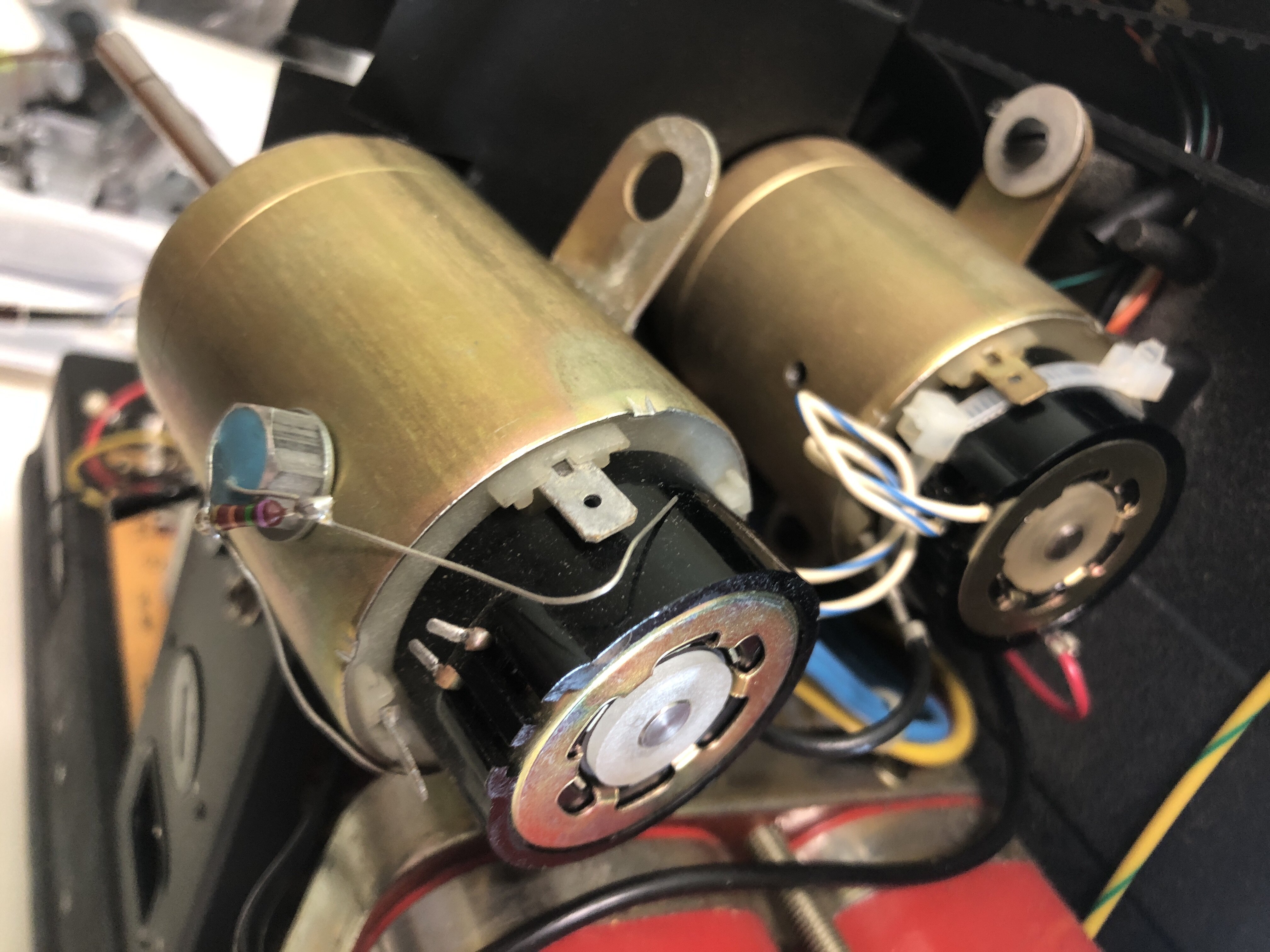

Einfach Motor aus einem Norisprojektor entnehmen, die gibt es günstig in der Bucht.
Alle neueren Modelle Baureihe 300 und 400 sind geeignet.
Der Motor ist von Lenco.
Die Welle muss noch gekürzt werden, damit es passt.

Ganz und gar nicht. Die sind von der Bauart schon gar nicht passend, vom Drehmoment und der Drehzahlregelung auch nicht.
