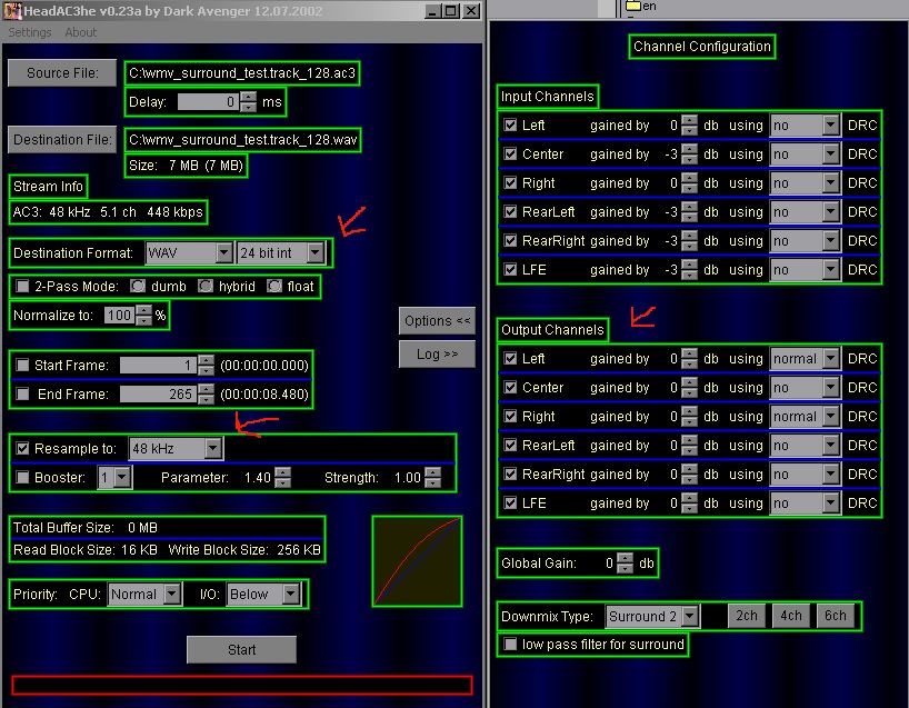

Also ich hab das jetzt soweit hinbekommen, dass ich alle 6 Kanäle als WAV vorliegen habe. Habe diese nun in das richtige Format laut Anleitung konvertiert. Das Problem ist aber, dass im DCPC Packer immer nur die ersten drei Tonspuren akzeptiert werden. Das heißt es geht nur Front Left / Front Righ / Center - die anderen drei Kanäle werden - obwohl alle das gleiche und korrekte Format haben - nicht akzeptiert (siehe Screenshot)
Es kann auch nicht an den Dateien selbst liegen, da alle immer unter den ersten drei Lautsprecherpos. akzteptiert werden, nur die letzten drei gehen nicht.
Screenshot
Jemand eine Idee?

Mhh... komisch... evtl. nen Bug.
Teste doch mal einen der files die nicht akzeptiert werden in einen der 3 ersten Kanäle auszuwählen und schau was er dann anzeigt.
Das habe ich doch bereits gemacht. Wenn ich eines der Files nehme, welche nicht akzeptiert werden und in den ersten drei Kanälen verwende, aktzeptiert er diese.
Das heißt, es gehen alle in den ersten drei Positionen - jedoch keines in den letzten drei. Keine Ahnung warum das so ist, aber die Sounddateien sind alle in Ordnung
bzw. technisch völlig identisch.
