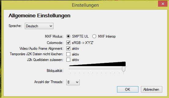

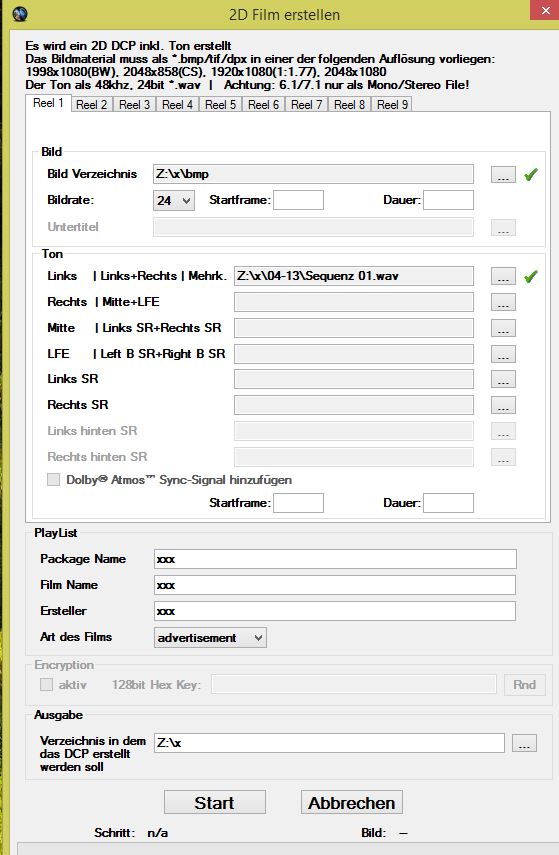

auf den Bildern meine Einstellungen
Ton ist natürlich 48/24
Bitmaps sind in 1920x1080
Es wird alles gemacht, kann im DCP-Ordner sehen, das j2k-Dateien erstellt werden. Probleme gibt es dann scheinbar erst bei der Erstellung der mxf-Dateien.
Ich bekomme ja auch die Meldung, das die DCP erstellt worden ist.
