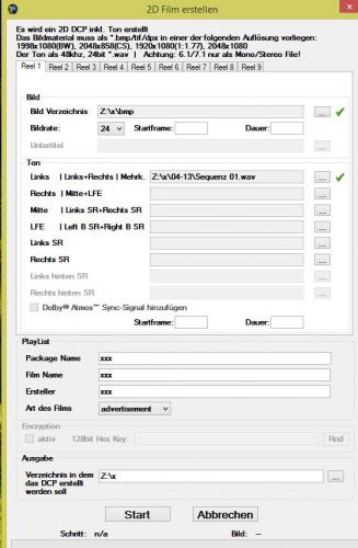

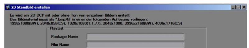

Kleiner Verbesserungsvorschlag - ALTERNATIV Anzahl der Frames ODER Zeit eingeben lassen, und dann jeweils umgerechnet darstellen. Gehen eigentlich mittlerweile die 4k full container? In der Kopfzeile werden nur 4k flat und CS aufgeführt.
Geht dann in der nächsten Version, habe ich gerade eingebaut....
Habe heute durch dringende Recherche DCPC entdeckt und mein erstes DCP erstellt :-) Test erfolgt jedoch erst am Donnerstag.
Danke an Reptile für das Programm und für den privaten Support heute ... :-)

Ich verzweifel grad ein bisschen...
Ausgangslage: Ich habe ein DCP (Pause mit Countdown) welches keine Audiospur enthält. Dieses will ich auf 10 Minuten kürzen - also die ersten 5 Minuten weg.
Versuch 1: Habe es zuerst einfach per DCP Wrapping probiert und als Startbild irgendwas um die 7300 eingegeben. Das geht aber nicht ohne Tonspur.
Versuch 2: Also schnell ne Monotonspur mit Stille in der entsprechenden Länge erstellt und mit einem Schwarzbild in ein DCP mit Tonspur gewandelt. Jetzt die entstandene Tonspur mit dem Video versucht zu rewrappen. Als Ergebnis kommt nur eine volindex und keine CPL und PKL raus.
Versuch 3: Die Einzelbilder extrahiert und die ersten 7300 Bilder wieder gelöscht. Beim Versuch die wieder in ein DCP zu packen wird mir nur ein rotes X neben dem Bildverzeichnis angezeigt. Dachte das Programm unterstützt jetzt jpg2000 Dateien direkt. Muss ich die doch noch wandeln?
Wo ist der Haken??

Der Hacken fehlt bei dir dann wohl :D Unter Einstellungen muss das erst aktiviert werden! :)
